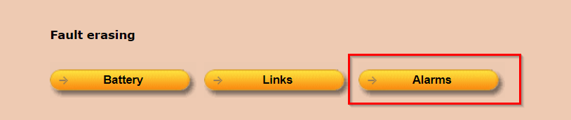

          &lt;div class=&quot;body-bd&quot;&gt;&lt;p&gt;Bonjour,&lt;br /&gt;Je viens d&amp;#39;acheter une alarme sans fil Protexiom Ultimate GSM Animaux.&lt;br /&gt;Les capteurs sont correctement configurés, l&amp;#39;envoi de SMS via GSM fonctionne, mais impossible de résoudre le problème de transmetteur arraché.&lt;br /&gt;J&amp;#39;ai démonté l&amp;#39;appareil, vérifié que les 2 languettes extérieur et intérieur  s&amp;#39;enclenchent (avec un petit clic au moment de l&amp;#39;enclenchement), le boitier est bien fixé au mur,  mais rien n&amp;#39;y fait : sur la console web et depuis le clavier LCD, j&amp;#39;ai toujours un indicateur de transmetteur arraché.&lt;br /&gt;Dans &amp;quot;Device List&amp;quot; depuis l&amp;#39;interface web, et à partir du clavier LCD, a partir du menu &amp;quot;5&amp;quot;. Ci joint les copies d&amp;#39;écran.&lt;br /&gt;Est-ce qu&amp;#39;une manipulation est nécessaire pour prendre en compte le fait que le boitier n&amp;#39;est pas arraché?&lt;br /&gt;Après avoir lu la documentation et l&amp;#39;aide en ligne je ne trouve pas de solution. Et je dois résoudre rapidement ce problème.&lt;br /&gt;Merci d&amp;#39;avance pour votre aide.&lt;br /&gt;Cordialement&lt;/p&gt;&lt;/div&gt;

          &lt;div class=&quot;body-bd&quot;&gt;&lt;p&gt;Merci Jean-Luc B &lt;br /&gt;J&amp;#39;ai clliqué sur Fault Erasing / Alarm : et désormais ça fonctionne. Cf PJ&lt;/p&gt;&lt;/div&gt;
          &lt;div class=&quot;body-bd&quot;&gt;&lt;p&gt;Bonjour&lt;/p&gt;&lt;p&gt;Est-ce que vous avez acquitté le défaut dans la liste des éléments ? (tout en bas).&lt;/p&gt;&lt;p&gt;Bonne journée !&lt;/p&gt;&lt;/div&gt;
