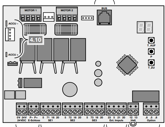

          &lt;div class=&quot;body-bd&quot;&gt;&lt;p&gt;Bonjour je possède un portail hornann Rotamatic 2 &lt;br /&gt;Ci joint le schéma. Je dispose d&amp;#39;une alimentation 24V DC. Pouvez vous me confirmer qu&amp;#39;il est possible de connecter ce recepteur. &lt;br /&gt;Pour 24V DC on utlise bien la borne 1 et 2 du recepteur ? &lt;br /&gt;Merci pour votre aide&lt;/p&gt;&lt;/div&gt;

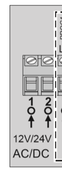

          &lt;div class=&quot;body-bd&quot;&gt;&lt;p&gt;Bonjour,&lt;/p&gt;&lt;p&gt;Le manuel du récepteur IO mentionne sur le schéma d&amp;#39;installation que l&amp;#39;alimentation doit être de 24V. Sur le récepteur on trouve sous la connectique l&amp;#39;inscription 12/24V AC/DC. &lt;/p&gt;&lt;p&gt;Le récepteur doit-il être alimenté en courant continu (DC) ou alternatif (AC) ? (note : je dispose d&amp;#39;une sortie 24v AC sur le dispositif à raccorder au récepteur).&lt;/p&gt;&lt;/div&gt;

          &lt;div class=&quot;body-bd&quot;&gt;&lt;p&gt;Bonjour&lt;/p&gt;&lt;p&gt;Vous pouvez alimenter ce boitier en 12 volts alternatif ou en 24 volts continu. Quelle est la référence de votre motorisation ?&lt;/p&gt;&lt;p&gt;Bonne journée !&lt;/p&gt;&lt;/div&gt;
