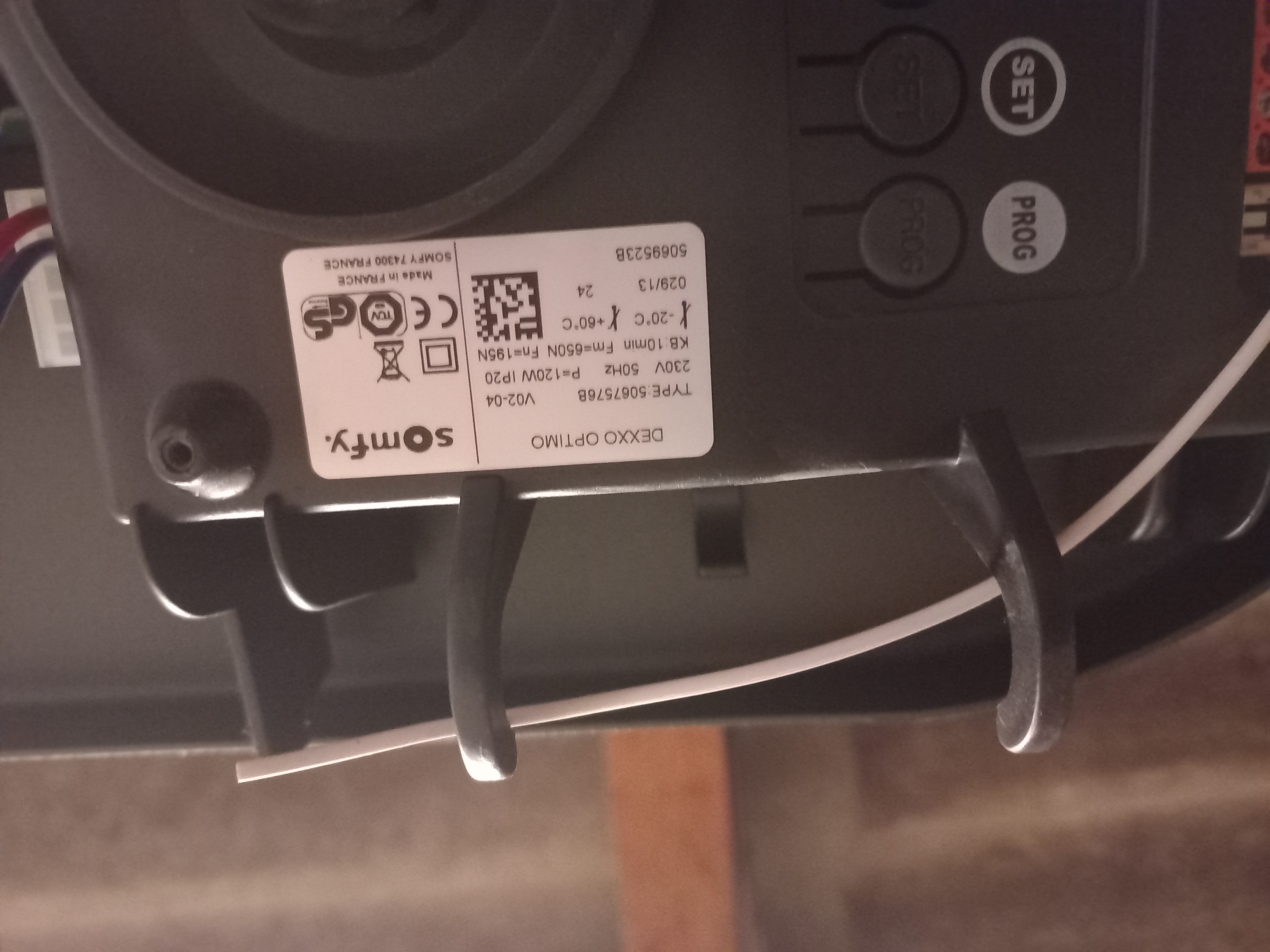

          &lt;div class=&quot;body-bd&quot;&gt;&lt;p&gt;Bonjour,&lt;br /&gt;Depuis quelques jours (depuis les Orages?) l&amp;#39;automatisation de ma porte de garage Dexxo Optimo 5067576B ne fonctionne plus.&lt;/p&gt;&lt;p&gt;La prise de courant est bien alimenté (vérifié avec une lampe). Mais le module Dexxo Optimo ne s&amp;#39;allume pas : aucun voyant, aucune lumière...&lt;/p&gt;&lt;p&gt;Le fusible à l&amp;#39;intérieur du module est bon, je l&amp;#39;ai testé avec un multi-mètre...&lt;/p&gt;&lt;p&gt;Par contre la bobine à l&amp;#39;intérieur chauffe pas mal. Je peux la toucher ce n&amp;#39;est pas non plus brulant, mais le transfo est bien chaud.&lt;/p&gt;&lt;p&gt;Avant de commander pour remplacement, je voulais savoir si d&amp;#39;autres ont ce soucis? c&amp;#39;est mort?&lt;/p&gt;&lt;/div&gt;

          &lt;div class=&quot;body-bd&quot;&gt;&lt;p&gt;Bonjour &lt;br /&gt;Fusible ok. Les deux condensateurs gris ok.&lt;br /&gt;Je pense que c&amp;#39;est foutu.&lt;/p&gt;&lt;/div&gt;
          &lt;div class=&quot;body-bd&quot;&gt;&lt;p&gt;Bonjour &lt;/p&gt;&lt;p&gt;Il y a un fusible sur la carte et visible en haut sur la photo.&lt;/p&gt;&lt;/div&gt;
          &lt;div class=&quot;body-bd&quot;&gt;&lt;p&gt;Bonjour Stéphane,&lt;/p&gt;&lt;p&gt;Il y en a bien un, toutefois nous ne disposons d’aucune notice ni procédure indiquant son remplacement. Je suis navré pour cela.&lt;/p&gt;&lt;p&gt;Bonne journée,&lt;/p&gt;&lt;/div&gt;

          &lt;div class=&quot;body-bd&quot;&gt;&lt;p&gt;Bonjour,&lt;br /&gt;Pouvez-vous svp me confirmer la présence d un fusible dans le module noir du moteur dexxo optimo 5067576B? Si oui est-il possible de le changer facilement ?&lt;br /&gt;Vous remerciant par avance de votre réponse.&lt;/p&gt;&lt;/div&gt;

          &lt;div class=&quot;body-bd&quot;&gt;&lt;p&gt;Bon ben voilà... C&amp;#39;est la que c&amp;#39;est cramé&lt;/p&gt;&lt;/div&gt;
          &lt;div class=&quot;body-bd&quot;&gt;&lt;p&gt;Bonjour,&lt;br /&gt;Pouvez-vous montrer des photos recto verso de la carte, la réparation est peut-être possible.&lt;/p&gt;&lt;/div&gt;
