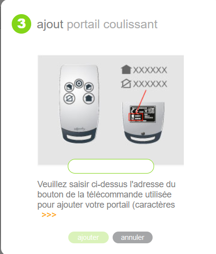

          &lt;div class=&quot;body-bd&quot;&gt;&lt;p&gt;Bonjour&lt;/p&gt;&lt;p&gt;J&amp;#39;essaye d&amp;#39;ajouter la motorisation SLIDEMOVE 600 sur ma Toahoma et impossible d&amp;#39;ouvrir celui-ci pendant la phase de test.&lt;br /&gt;J&amp;#39;arrive à l&amp;#39;ouvrir/fermer sans problème avec les télécommandes.&lt;br /&gt;Par contre au moment de mettre le numéro de la télécommande , j&amp;#39;ai l&amp;#39;impression que ce n&amp;#39;est pas la même que sur l&amp;#39;illustration (voir pièce jointe) aussi je ne sais pas si c&amp;#39;est le bon numéro à mettre.&lt;br /&gt;Merci pour votre aide.&lt;br /&gt;Cordialement&lt;/p&gt;&lt;/div&gt;

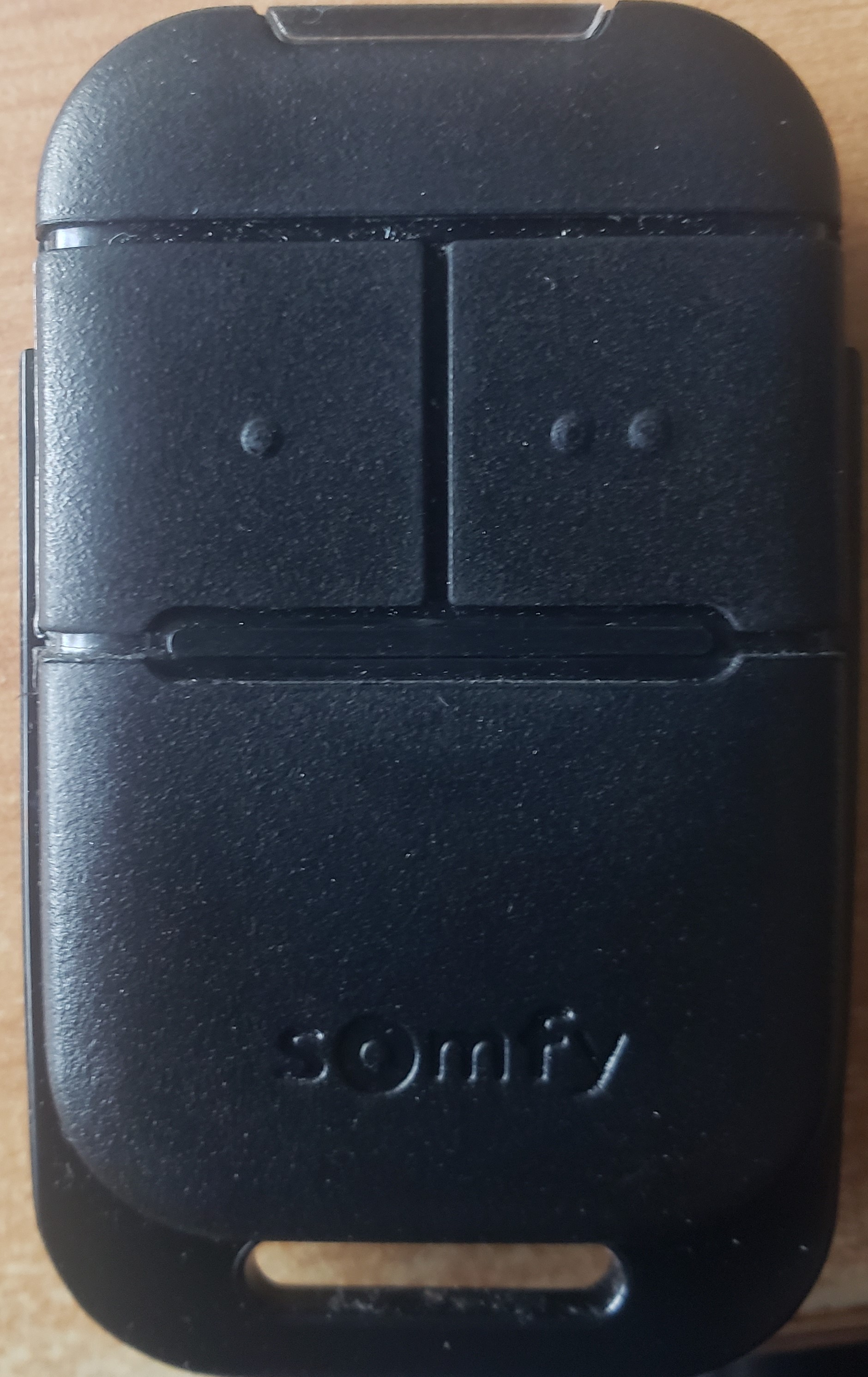

          &lt;div class=&quot;body-bd&quot;&gt;&lt;p&gt;Effectivement ça fonctionne avec cette télécommande mais dommage de ne pas la fournir dans le pack.&lt;br /&gt;Merci pour vos réponses&lt;/p&gt;&lt;/div&gt;

          &lt;div class=&quot;body-bd&quot;&gt;&lt;p&gt;Bonjour Jean-Claude&lt;/p&gt;&lt;p&gt;En effet la motorisation est compatible Tahoma et il est indispensable de l&amp;#39;enregistrer, soit avec la télécommande Tahoma (blanche), soit avec la télécommande relais, dont je vous ai laissé le lien. (cette télécommande ne sert qu&amp;#39;à l&amp;#39;enregistrement du portail dans Tahoma).&lt;/p&gt;&lt;p&gt;Bonne journée !&lt;/p&gt;&lt;/div&gt;

          &lt;div class=&quot;body-bd&quot;&gt;&lt;p&gt;Bonjour &lt;br /&gt;Merci pour cette réponse mais sur la boite il est bien écrit &amp;quot;compatible Tahoma&amp;quot; et les télécommandes sont bien de marque Somfy donc je trouve bizarre de devoir acheter une autre télécommande simplement pour programmer le portail sur Tahoma.&lt;br /&gt;ci joint celle que j&amp;#39;ai eu avec la motorisation&lt;br /&gt;Cordialement&lt;/p&gt;&lt;/div&gt;

          &lt;div class=&quot;body-bd&quot;&gt;&lt;p&gt;Bonjour&lt;/p&gt;&lt;p&gt;Pour enregistrer le portail dans Tahoma, il vous faut soit la télécommande représentée sur votre photo, soit une &amp;quot;télécommande relais&amp;quot;.&lt;/p&gt;&lt;p&gt;&lt;a href=&quot;https://boutique.somfy.fr/telecommande-relais.html&quot; rel=&quot;nofollow&quot;&gt;https://boutique.somfy.fr/telecommande-relais.html&lt;/a&gt;&lt;/p&gt;&lt;p&gt;Bonne journée !&lt;/p&gt;&lt;/div&gt;
