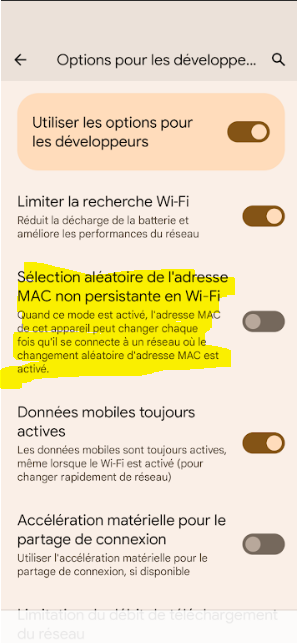

          &lt;div class=&quot;body-bd&quot;&gt;&lt;p&gt;Bonsoir J&lt;br /&gt;Les vieilles idées on la vie dures, mais il n&amp;#39;est jamais trop tard pour apprendre.&lt;br /&gt;L&amp;#39;unicité de l&amp;#39;adresse MAC a été supprimée a l&amp;#39;initiative des fabricants d&amp;#39;ordinateur.&lt;/p&gt;&lt;p&gt;Mais pour que vous puissiez le vérifier vous même je vous propose d&amp;#39;activer sur votre smartphone le mode développeur.&lt;br /&gt;Ensuite rendez vous dans l&amp;#39;écran de ce mode et vous allez voir la magnifique option que j&amp;#39;ai encadré sur l&amp;#39;écran de mon smartphone en copie d&amp;#39;écran.&lt;/p&gt;&lt;p&gt;Comment une adresse peut être unique si n&amp;#39;importe quel smartphone peut en utilisez une au hazard ?&lt;/p&gt;&lt;/div&gt;
  <pubDate>Tue, 20 Jan 2026 18:11:51 GMT</pubDate>
  <link>https://forum.somfy.fr/questions/2507858-probleme-thermostat-radio-chauffe-alors-temperature-consigne/answers/9321617</link>
  <source url="https://forum.somfy.fr/questions/2507858-probleme-thermostat-radio-chauffe-alors-temperature-consigne/answers/9321617" />
  <guid>https://forum.somfy.fr/questions/2507858-probleme-thermostat-radio-chauffe-alors-temperature-consigne/answers/9321617</guid>
  <enclosure length="108805" url="https://dimelo-answers-production.s3.eu-west-1.amazonaws.com/177/df401f14faef46db/image_original.png?bb28c87" type="image/png" />
