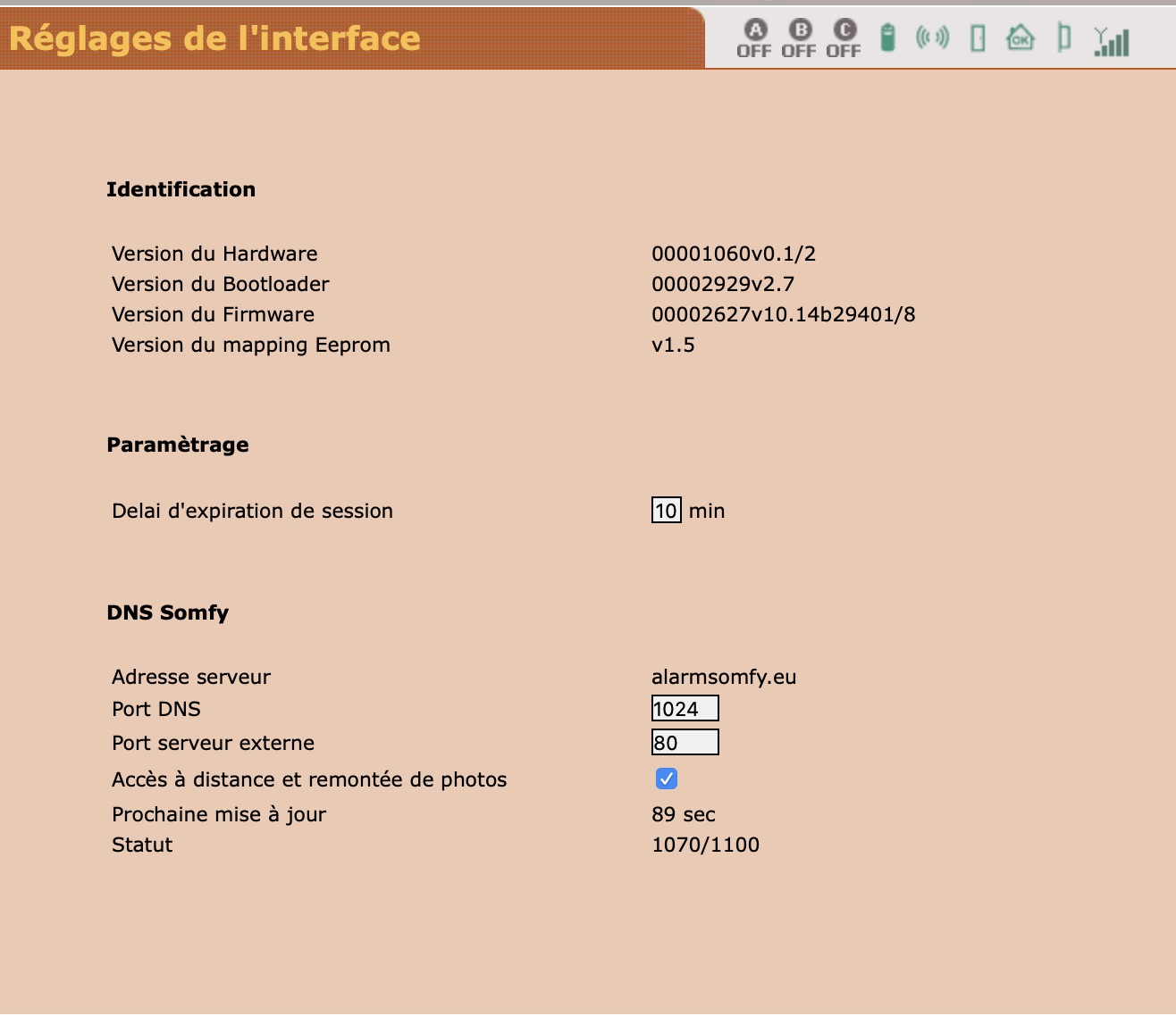

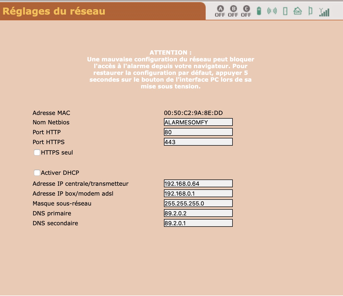

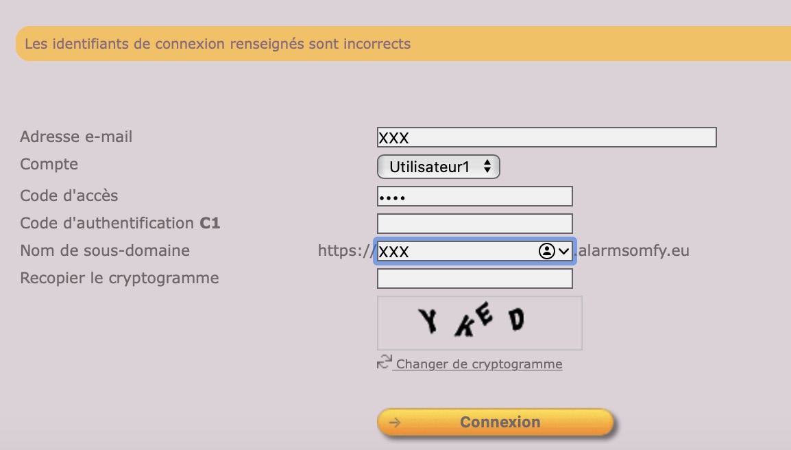

          &lt;div class=&quot;body-bd&quot;&gt;&lt;p&gt;Bonsoir,&lt;/p&gt;&lt;p&gt;je dipose d&amp;#39;une alarme avec des détecteur de mouvement images (2).&lt;br /&gt;Comme je n&amp;#39;arrivais pas à visionner les images, j&amp;#39;ai ré-installer les capteur selon le modo trouvé sur le forum :&lt;/p&gt;&lt;ul&gt;&lt;li&gt;via l&amp;#39;interface web, suppression des capteurs (2)&lt;/li&gt;&lt;li&gt;Ouverture des détecteurs et retrait d&amp;#39;une pile.&lt;/li&gt;&lt;li&gt;Maintien du bouton à l&amp;#39;intérieur du détecteur tout en remettant la pile jusqu&amp;#39;au clignotement en rouge de l&amp;#39;objectif du détecteur&lt;/li&gt;&lt;li&gt;ajout des capteurs&lt;/li&gt;&lt;/ul&gt;&lt;p&gt;les capteurs sont fonctionnels.&lt;/p&gt;&lt;p&gt;Lorsque je veux consulter sur les photos, j&amp;#39;ai un message d&amp;#39;erreur sur l&amp;#39;interface &lt;br /&gt;&amp;quot;les identifiants de connexion sont incorrects&amp;quot; (je mets bien la bonne adresse mail, bon mdr utilisateur, bon code de carte et sous domaine) NB remplacé par des XX dans la capture.&lt;/p&gt;&lt;p&gt;J&amp;#39;ai une box SFR ; j&amp;#39;ai bien accès à mon alarme via mon app de mon téléphone et en 4G.&lt;/p&gt;&lt;p&gt;Merci de votre aide.&lt;br /&gt;julien&lt;/p&gt;&lt;/div&gt;

          &lt;div class=&quot;body-bd&quot;&gt;&lt;p&gt;Bonjour Jean-Luc,&lt;/p&gt;&lt;p&gt;Merci pour ton aide. &lt;br /&gt;J’ai bien accès à l’interface de gestion via mon pc et l’adresse IP. &lt;/p&gt;&lt;p&gt;Bon we&lt;br /&gt;Julien&lt;/p&gt;&lt;/div&gt;

          &lt;div class=&quot;body-bd&quot;&gt;&lt;p&gt;Bonjour&lt;/p&gt;&lt;p&gt;Est-ce que les identifiants fonctionnent à partir de l&amp;#39;interface PC, en entrant simplement l&amp;#39;adresse IP ?&lt;br /&gt;&lt;a href=&quot;http://192.168.0.64&quot; rel=&quot;nofollow&quot;&gt;http://192.168.0.64&lt;/a&gt;&lt;/p&gt;&lt;p&gt;Bonne journée !&lt;/p&gt;&lt;/div&gt;
