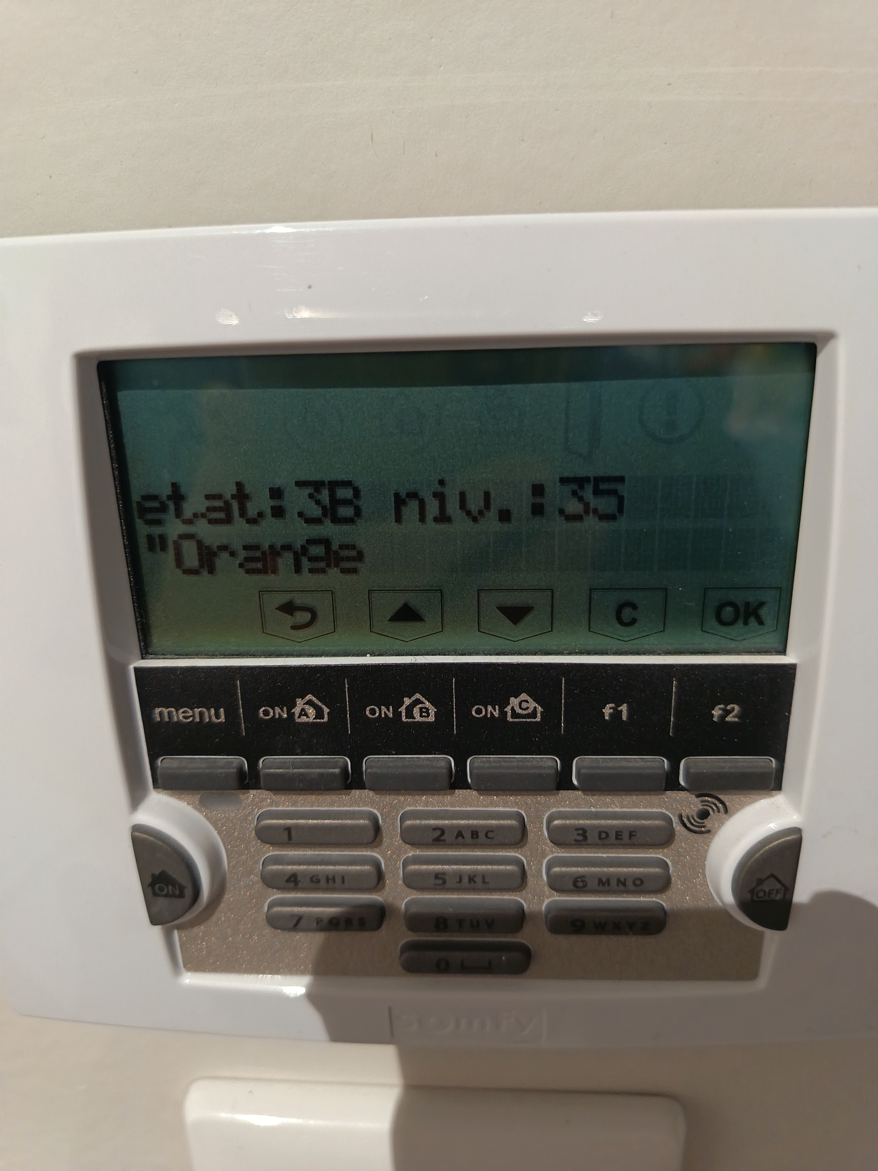

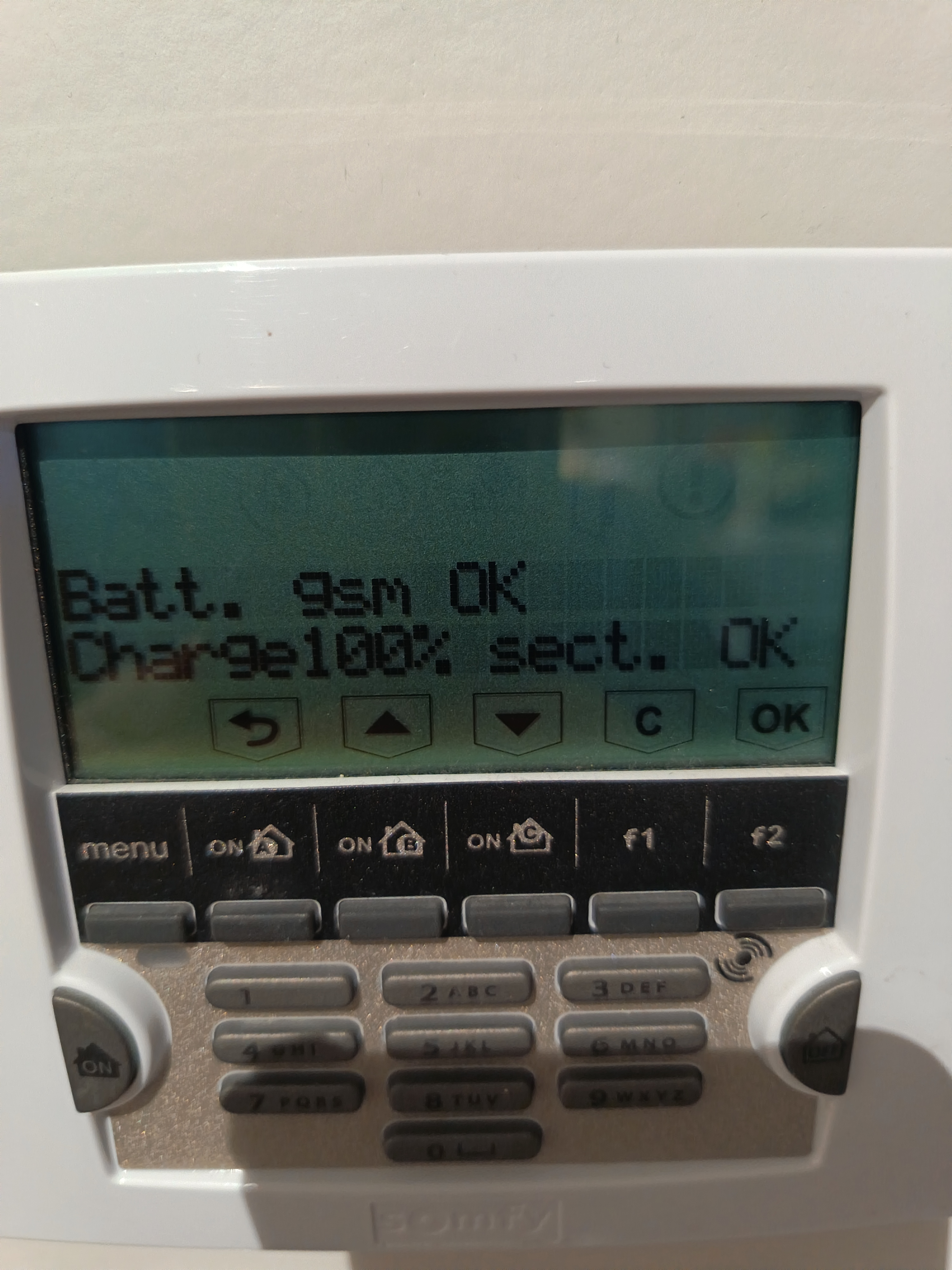

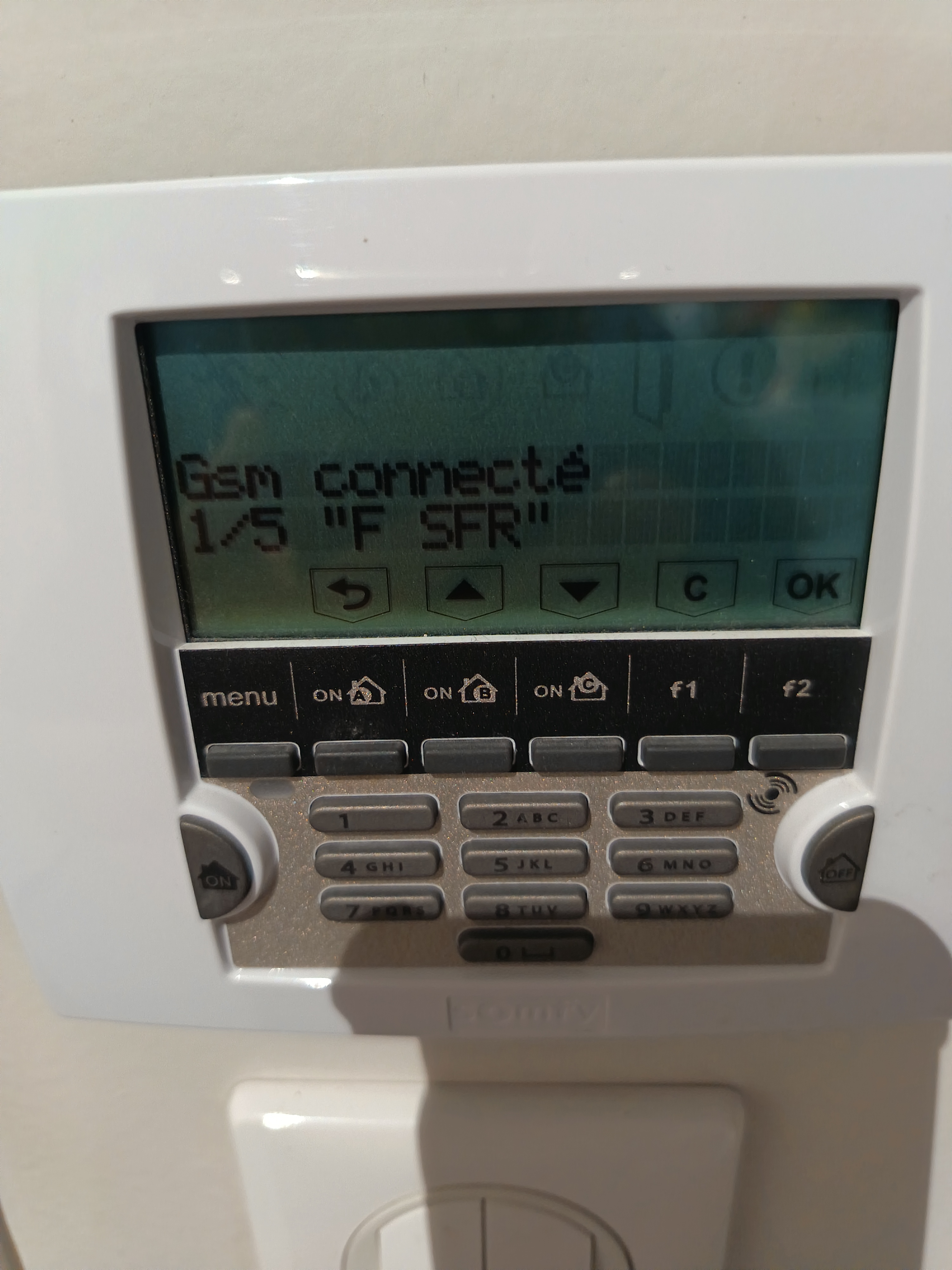

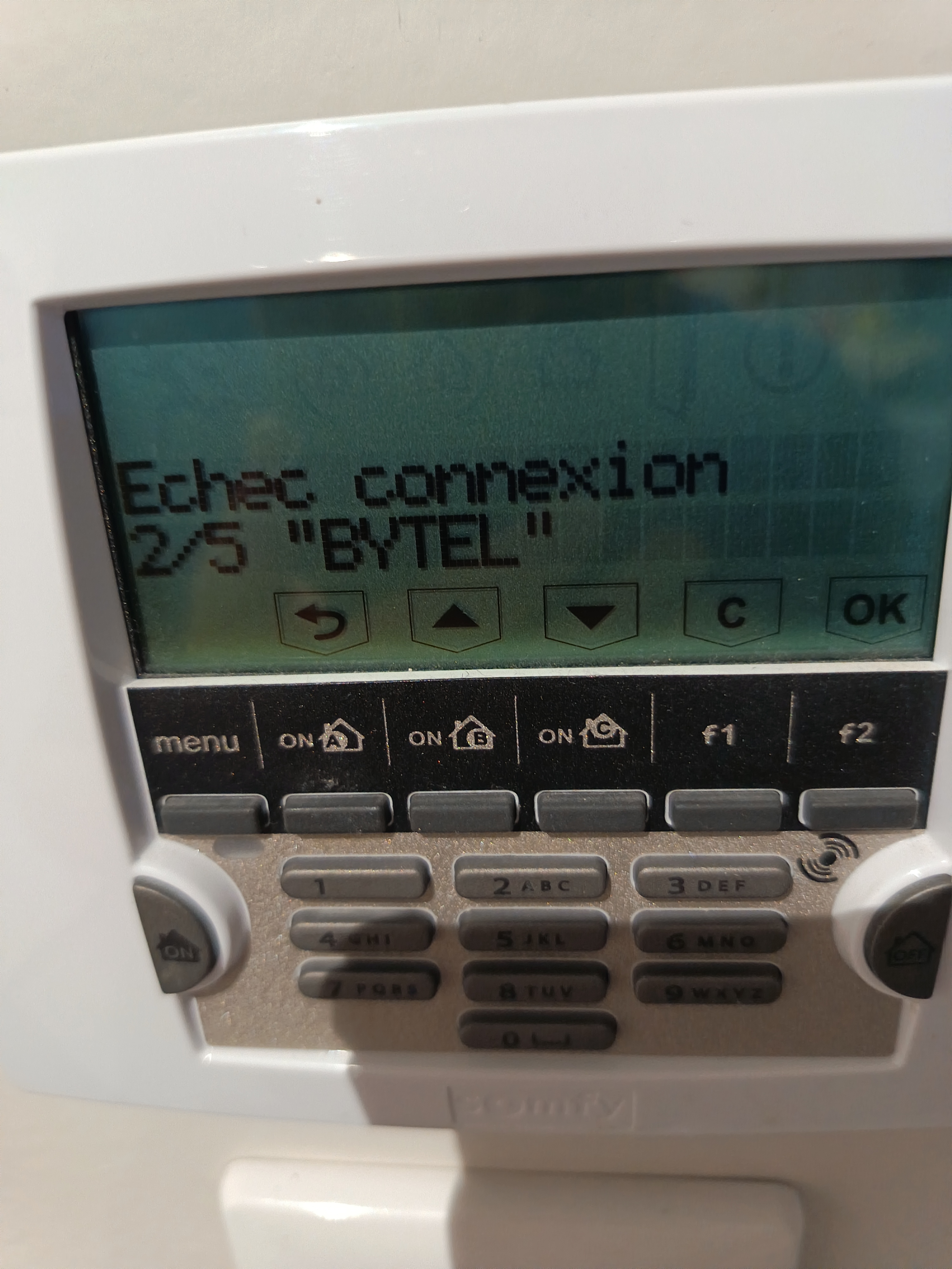

          &lt;div class=&quot;body-bd&quot;&gt;&lt;p&gt;J&amp;#39;ai effectué plusieurs test qui me donnent les photos jointes. Ensuite j&amp;#39;ai mis une autre carte sim (autre opérateur) mais sans succès.&lt;br /&gt;C&amp;#39;est bizarre car le module GSM serait à priori bon, non ? Qu&amp;#39;en pensez vous ?&lt;/p&gt;&lt;/div&gt;
  <pubDate>Sun, 08 Mar 2026 19:51:57 GMT</pubDate>
  <link>https://forum.somfy.fr/questions/2527698-module-gsm-fonctionne/answers/9362717</link>
  <source url="https://forum.somfy.fr/questions/2527698-module-gsm-fonctionne/answers/9362717" />
  <guid>https://forum.somfy.fr/questions/2527698-module-gsm-fonctionne/answers/9362717</guid>
  <enclosure length="2207762" url="https://dimelo-answers-production.s3.eu-west-1.amazonaws.com/177/b3ac846c3c013089/img_20260308_204523_original.jpg?bb28c87" type="image/jpeg" />
