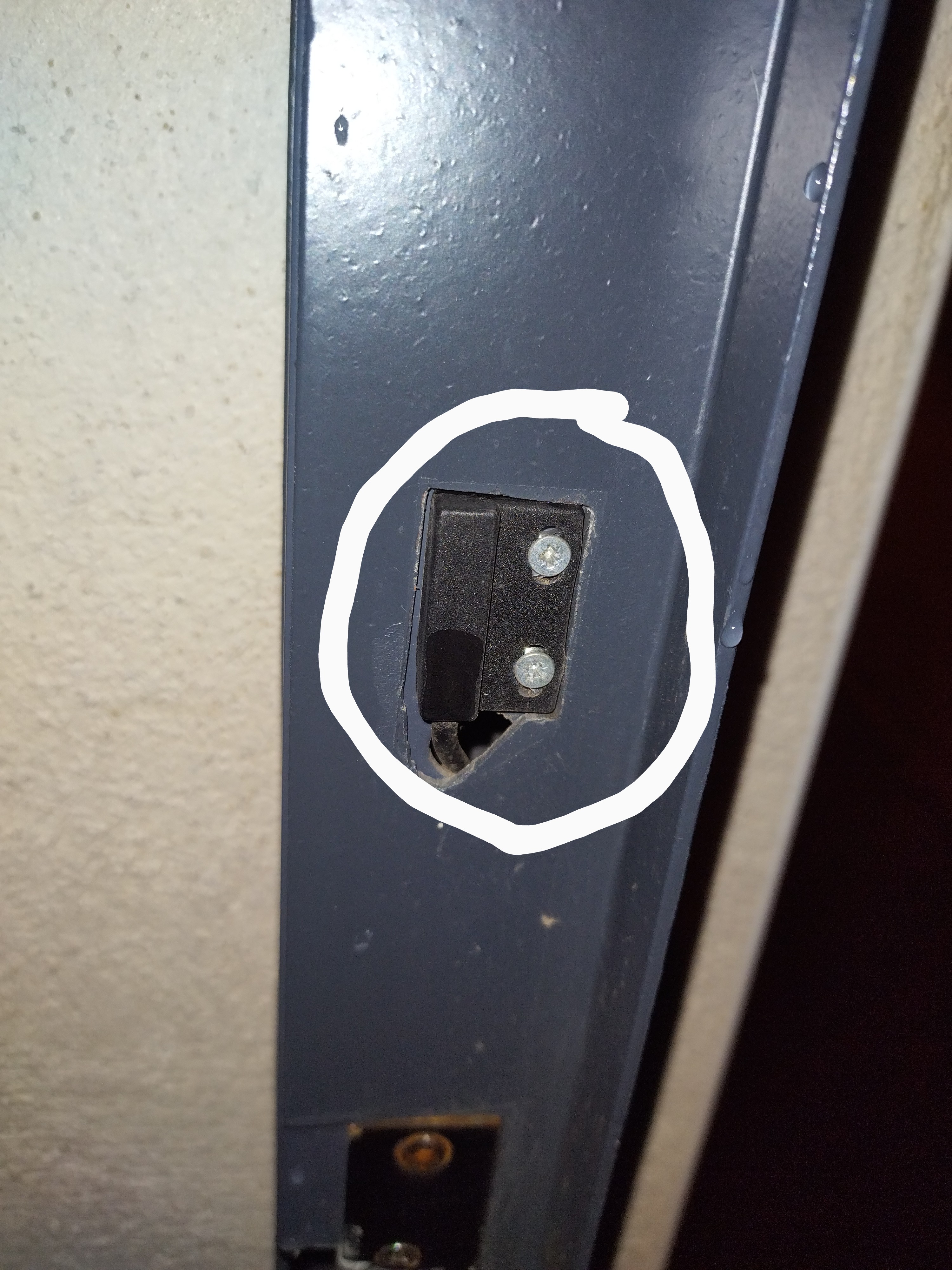

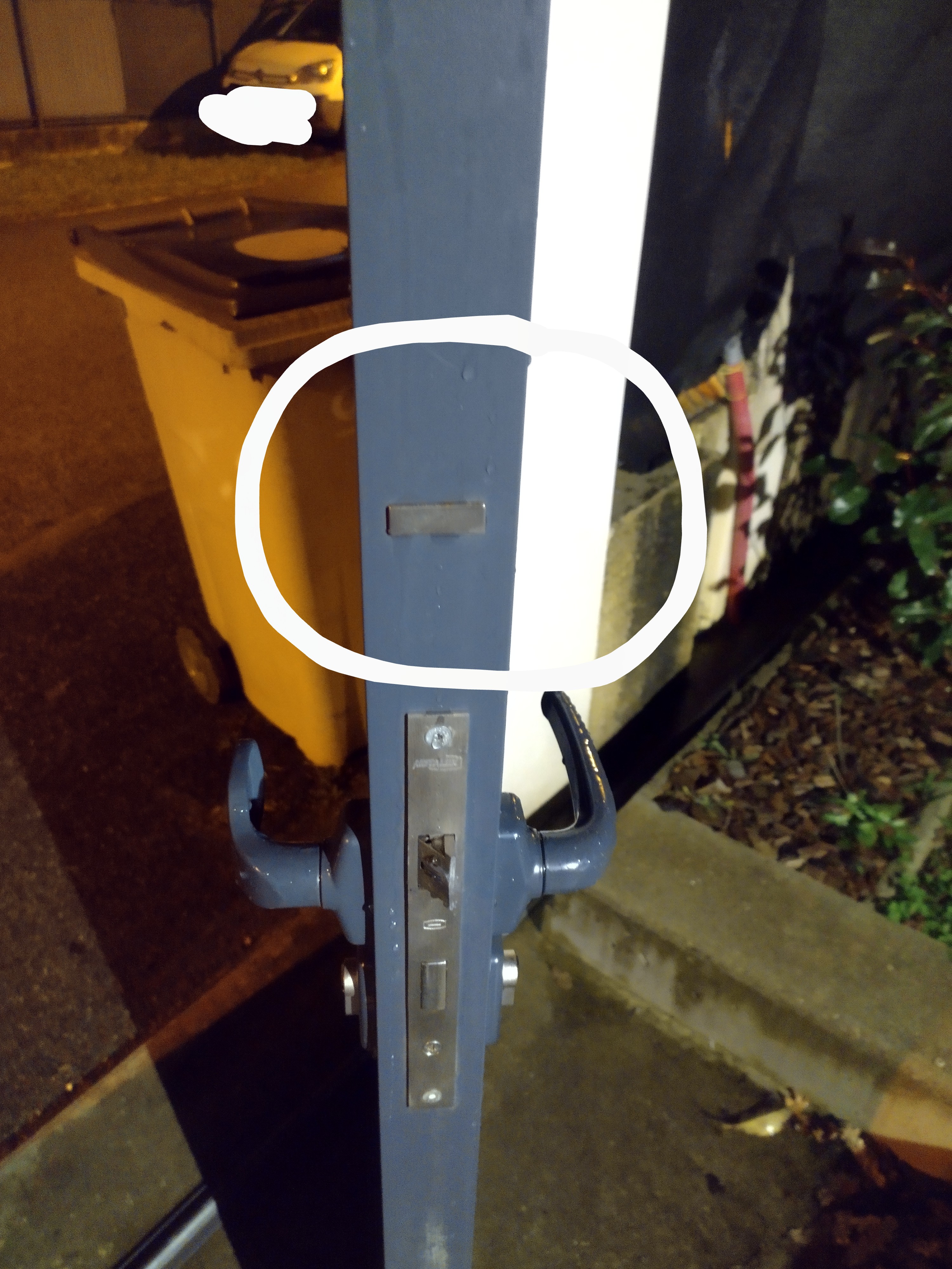

          &lt;div class=&quot;body-bd&quot;&gt;&lt;p&gt;Bonjour Momo. &lt;br /&gt;Tout d’abord un grand merci à vous. Vous me redonner de l’espoir.&lt;br /&gt;Je veux bien que vous m’envoyez des photos ce week-end s’il vous plaît.&lt;br /&gt;Merci d’avance et bien cordialement.&lt;/p&gt;&lt;/div&gt;

          &lt;div class=&quot;body-bd&quot;&gt;&lt;p&gt;Bonjour j&amp;#39; ai utilisé un contact aimanté que j&amp;#39; ai mis sur le portillon et raccordé sur le moteur lorsque le portillon est ouvert le moteur ce met en sécurité actuellement je ne suis pas chez moi si vous êtes toujours intéressé par la solution ce weekend je vous enverrai des photos&lt;/p&gt;&lt;/div&gt;

          &lt;div class=&quot;body-bd&quot;&gt;&lt;p&gt;Bonjour je dois acheter le moteur coulissant elixio 500 3s io et je voudrais savoir s il y a un moyen de bloquer ou arrêter le moteur lorsque le portillon qui est à côté est ouvert impossible de mettre un deuxième jeu de cellule le portail va coulissé devant le portillon je vous remercie d&amp;#39;avance&lt;/p&gt;&lt;/div&gt;
          &lt;div class=&quot;body-bd&quot;&gt;&lt;p&gt;Bonjour&lt;/p&gt;&lt;p&gt;A part de mettre un détecteur à contact (comme un fin de course mécanique) sur votre portillon, je ne vois pas. Il faudra brancher ce détecteur sur les bornes 14 &amp;amp; 15 de la motorisation.&lt;/p&gt;&lt;p&gt;Si Richy, plus spécialiste que moi dans ce domaine, passe par là, il aura peut-être une autre idée.&lt;/p&gt;&lt;p&gt;Bonne journée !&lt;/p&gt;&lt;/div&gt;
