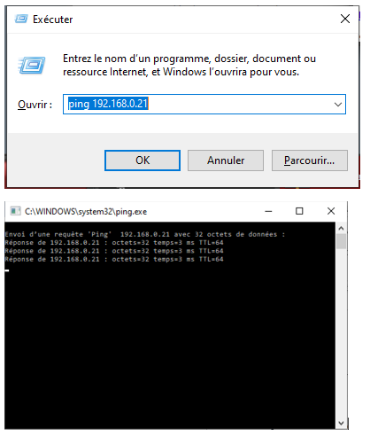

          &lt;div class=&quot;body-bd&quot;&gt;&lt;p&gt;Bonsoir Jacky, j&amp;#39;ai fait le test indiqué et j&amp;#39;ai la confirmation que ma centrale n&amp;#39;est pas connectée correctement. Je me lance donc demain dans la manipulation suivante que vous me proposez !&lt;/p&gt;&lt;/div&gt;

          &lt;div class=&quot;body-bd&quot;&gt;&lt;p&gt;Bonsoir Sébastien&lt;br /&gt;Pour savoir si votre centrale est visible sur votre réseau local.&lt;br /&gt;Maintenez appuyez la touche Windows de votre clavier et appuyez sur &amp;#39;R&amp;#39;&lt;br /&gt;Vous allez voir apparaitre la fenêtre Executer comme dans la copie d&amp;#39;écran ci jointe.&lt;br /&gt;Tapez la commande PING 192.168.1.201 et vous devrier avoir une réponse similaire a celle que je vous ai mis dans la copie. &lt;br /&gt;Si vous avez &amp;#39;Impossible de joindre l&amp;#39;hôte&amp;#39; c&amp;#39;est que votre centrale n&amp;#39;est pas connectez correctement. Dans ce cas suivez le lien ci dessous&lt;br /&gt;&lt;a title=&quot;Suite à un changement de Box ADSL, je n&amp;#39;arrive plus à me connecter à mon interface PC de mon alarme.&quot; href=&quot;https://forum.somfy.fr/questions/560538-suite-changement-box-adsl-arrive-connecter-interface-pc-alarme&quot;&gt;https://forum.somfy.fr/questions/560538-suite-changement-box-adsl-arrive-connecter-interface-pc-alarme&lt;/a&gt;&lt;/p&gt;&lt;/div&gt;
