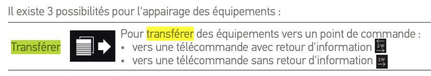

          &lt;div class=&quot;body-bd&quot;&gt;&lt;p&gt;Bonsoir Aurélien,&lt;/p&gt;&lt;p&gt;Oui sans une commande individuelle cela va être compliquée.&lt;/p&gt;&lt;p&gt;Parfois j&amp;#39;ai des idées de dingues :-) &lt;br /&gt;Avec la Nina IO, transférer le volet &amp;quot;Salle à manger&amp;quot; sur la commande Smoove IO. Si un transfert permet d&amp;#39;appairer, un second transfert devrait peut être le supprimer :-)&lt;/p&gt;&lt;p&gt;Tenez moi au courant.&lt;/p&gt;&lt;p&gt;Sinon je ne vois pas d&amp;#39;autres solutions que de reseter uniquement ces deux volets.&lt;/p&gt;&lt;/div&gt;

          &lt;div class=&quot;body-bd&quot;&gt;&lt;p&gt;Merci pour votre réponse André,&lt;/p&gt;&lt;p&gt;donc vous proposez d&amp;#39;utiliser la commende NINA (qui controlle TOUS les volets) et de faire un appairage de la NINA vers le Smoove IO (qui controlle les deux volets en meme temps)?&lt;/p&gt;&lt;p&gt;je n&amp;#39;ai en effet pas de smoove IO pour le RDC, les 15 volets du RDC sont uniquement pilotable via la NINA, App somfy, assistant google&lt;/p&gt;&lt;/div&gt;

          &lt;div class=&quot;body-bd&quot;&gt;&lt;p&gt;Bonjour,&lt;/p&gt;&lt;p&gt;Depuis une télécommande qui pilote le volet de votre salle à manger uniquement, refaire l&amp;#39;appairage sur la télécommande qui pilote vos deux volets pour la supprimer de sa mémoire.&lt;/p&gt;&lt;p&gt;bonne journée !&lt;/p&gt;&lt;/div&gt;
