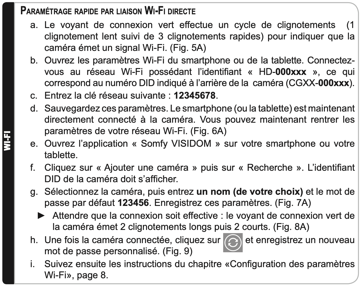

          &lt;div class=&quot;body-bd&quot;&gt;&lt;p&gt;Bonjour, j&amp;#39;ai changé de fournisseur internet. Le réseau wifi a donc été modifié. Je n&amp;#39;arrive plus à configurer la caméra. Je l&amp;#39;ai éteinte puis rallumée mais elle n&amp;#39;émet pas en wifi. J&amp;#39;ai essayé de réinitialiser avec le bouton, sans succès... Le voyant rouge reste allumé. Pouvez-vous m&amp;#39;aider ?&lt;/p&gt;&lt;/div&gt;

          &lt;div class=&quot;body-bd&quot;&gt;&lt;p&gt;Bonjour,&lt;/p&gt;&lt;p&gt;Vous devez reconfigurer la caméra en appuyant 5 secondes sur le bouton RESET situé sur le câble d’alimentation. Le voyant d’alimentation rouge clignote puis reste fixe. Après 40 secondes, le voyant de connexion vert émet 3 clignotements courts puis 1 long.&lt;/p&gt;&lt;p&gt;Après refaire la configuration wifi avec la page jointe en PJ.&lt;/p&gt;&lt;p&gt;Bonne journée.&lt;/p&gt;&lt;/div&gt;
