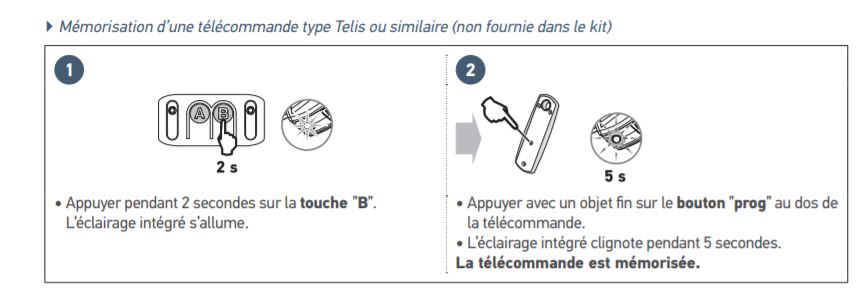

          &lt;div class=&quot;body-bd&quot;&gt;&lt;p&gt;Bonjour, &lt;br /&gt;La télécommande situo 5 canaux permet t’elle de contrôler le moteur dexxo optimo de ma porte sectionnelle? Je n’arrive pas à l’enregistrer..&lt;br /&gt;Quelle est la manipulation?&lt;br /&gt;Merci d’avance&lt;/p&gt;&lt;/div&gt;
          &lt;div class=&quot;body-bd&quot;&gt;&lt;p&gt;Bonjour,&lt;/p&gt;&lt;p&gt;Votre Situo est-elle RTS ou IO ?&lt;/p&gt;&lt;p&gt;Si RTS voyez en fichier.&lt;br /&gt;Si IO non compatible.&lt;/p&gt;&lt;p&gt;CdL&lt;/p&gt;&lt;/div&gt;
