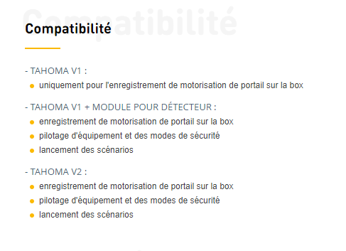

          &lt;div class=&quot;body-bd&quot;&gt;&lt;p&gt;Bonjour Jacky &lt;/p&gt;&lt;p&gt;Merci de ta réponse. Je n&amp;#39;ai jamais pu activer cette télécommande dans ma box.elle n&amp;#39;a jamais été détectée.ou tahoma me demande une clé USB.&lt;/p&gt;&lt;p&gt;Somfy dit &lt;/p&gt;&lt;p&gt;TAHOMA V1 :&lt;/p&gt;&lt;p&gt;uniquement pour l&amp;#39;enregistrement de motorisation de portail sur la box&lt;/p&gt;&lt;ul&gt;&lt;li&gt;TAHOMA V1 + MODULE POUR DÉTECTEUR :&lt;/li&gt;&lt;/ul&gt;&lt;p&gt;enregistrement de motorisation de portail sur la boxpilotage d&amp;#39;équipement et des modes de sécuritélancement des scénarios&lt;/p&gt;&lt;ul&gt;&lt;li&gt;TAHOMA V2 :&lt;/li&gt;&lt;/ul&gt;&lt;p&gt;enregistrement de motorisation de portail sur la boxpilotage d&amp;#39;équipement et des modes de sécuritélancement des scénarios.&lt;/p&gt;&lt;p&gt;Du coup je l&amp;#39;ai renvoyé mais pas plus avancé &lt;/p&gt;&lt;p&gt;  Merci...&lt;/p&gt;&lt;/div&gt;
