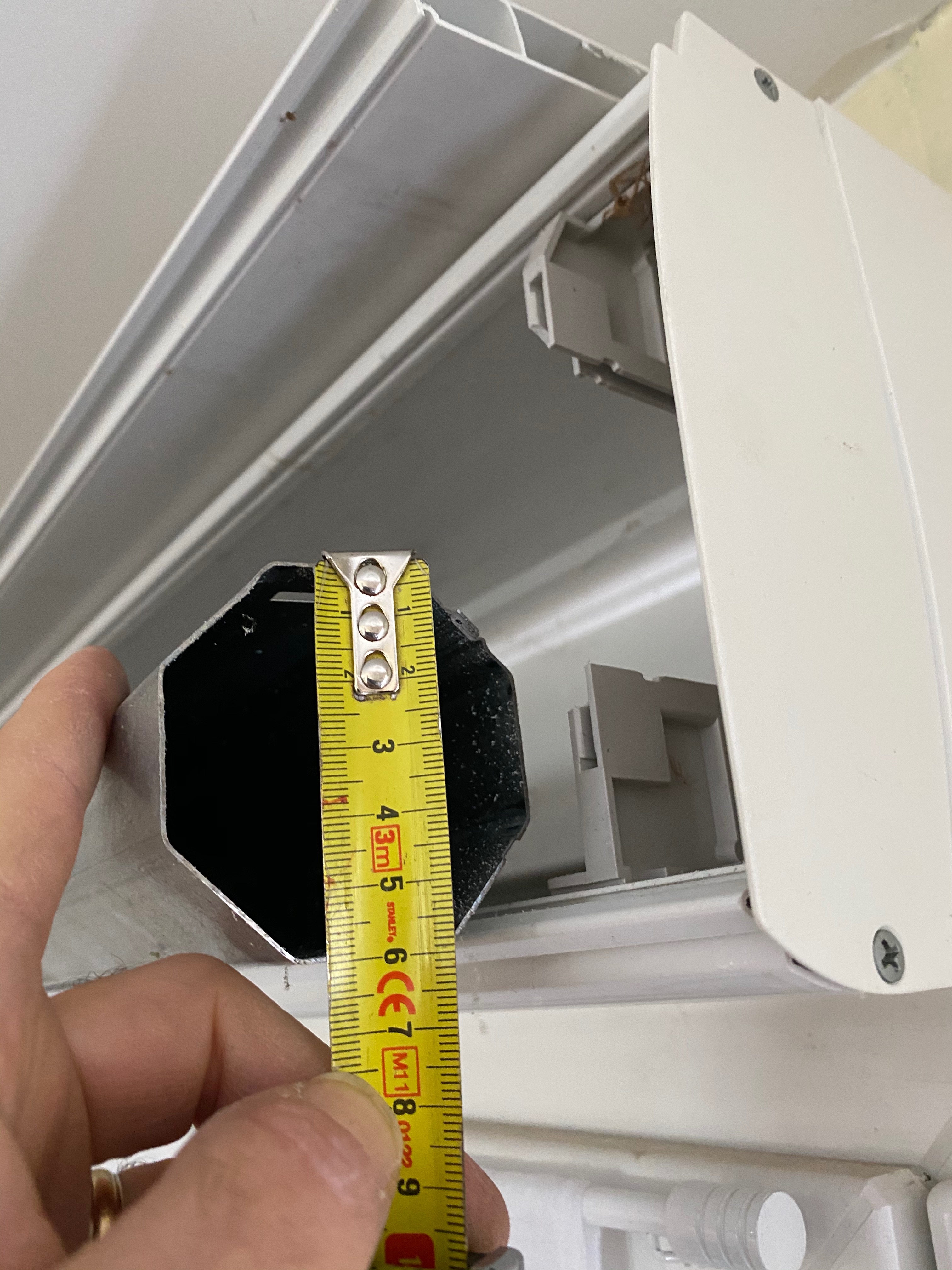

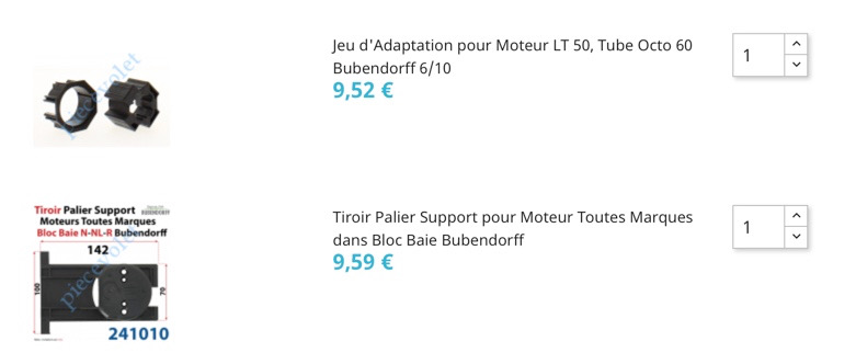

          &lt;div class=&quot;body-bd&quot;&gt;&lt;p&gt;Bonsoir,&lt;/p&gt;&lt;p&gt;Vous avez bien trouvé les pièces adéquates.&lt;br /&gt;Oui votre tube est un octo 60 qui correspond au ZF 54.&lt;/p&gt;&lt;p&gt;CdL&lt;/p&gt;&lt;/div&gt;

          &lt;div class=&quot;body-bd&quot;&gt;&lt;p&gt;Je vous embête encore un peu.&lt;br /&gt;En consultant l&amp;#39;abaque pour déterminer la puissance du moteur je ne trouve pas la ligne avec tube de 60. Dois-je me référer au diam.54 ?&lt;br /&gt;Mon volet fait 2m2 en alu pas de 40.&lt;/p&gt;&lt;/div&gt;

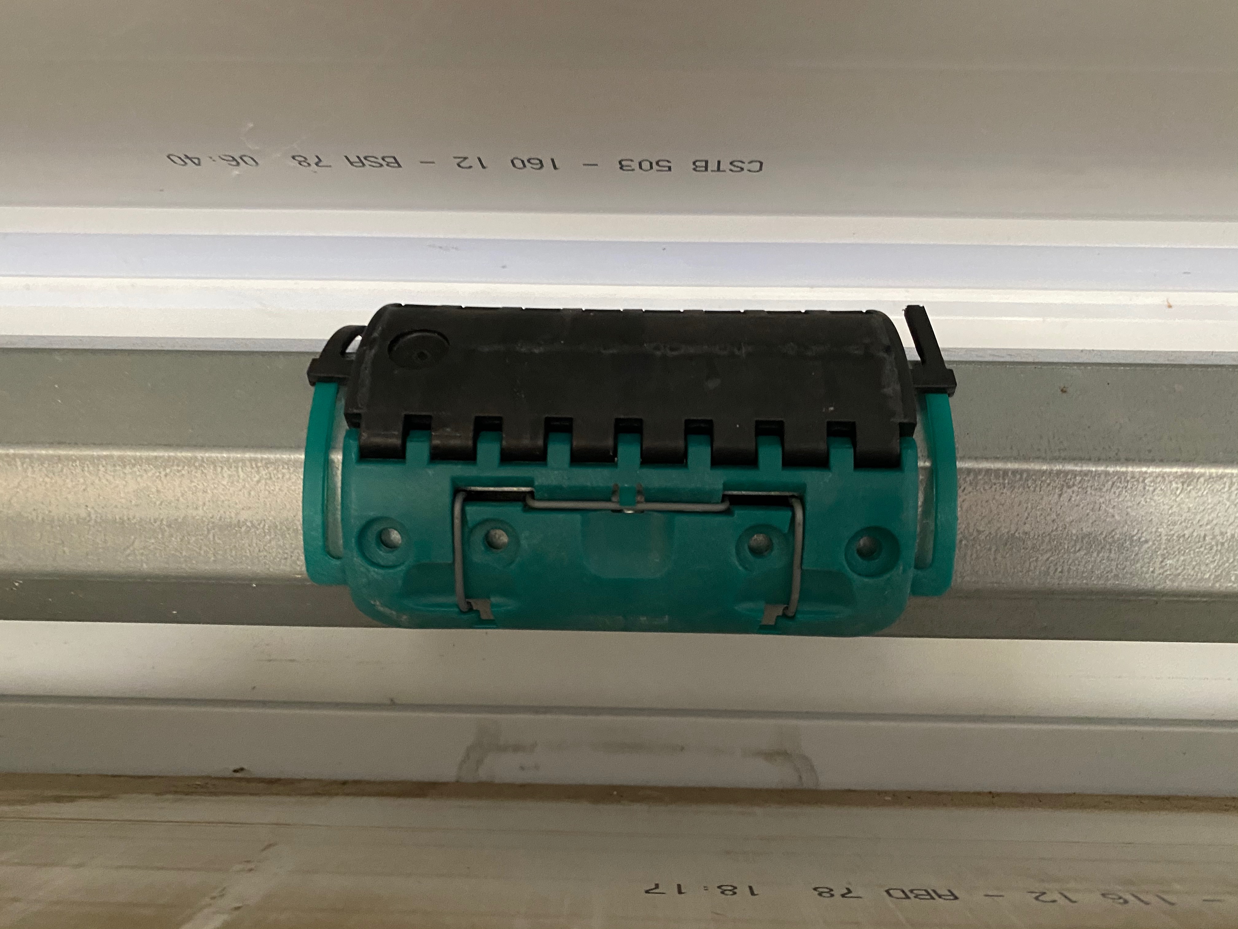

          &lt;div class=&quot;body-bd&quot;&gt;&lt;p&gt;Je viens de mesurer. Il s&amp;#39;agit d&amp;#39;un tube de diam.60.&lt;br /&gt;Je suis allé sur le site comme conseillé et j&amp;#39;ai trouvé les pièces. Il existe un kit avec 2 tiroirs mais celui opposé au moteur semble identique à celui du kit.&lt;br /&gt;J&amp;#39;ai vu sur le post qu&amp;#39;il fallait de la visserie pour fixer le moteur au tiroir. S&amp;#39;agit-il des memes dimensions ?&lt;/p&gt;&lt;/div&gt;

          &lt;div class=&quot;body-bd&quot;&gt;&lt;p&gt;En BUB je ne suis pas pro, je peux vous dire que ce tiroir correspond.&lt;/p&gt;&lt;p&gt;Il faudra roue et couronnes en rapport au tube actuel qui semble être un octo 80.&lt;br /&gt;Sur le site &amp;quot;piècesvolets&amp;quot; vous trouverez tout ce qu&amp;#39;il vous faut.&lt;/p&gt;&lt;p&gt;CdL&lt;/p&gt;&lt;/div&gt;
