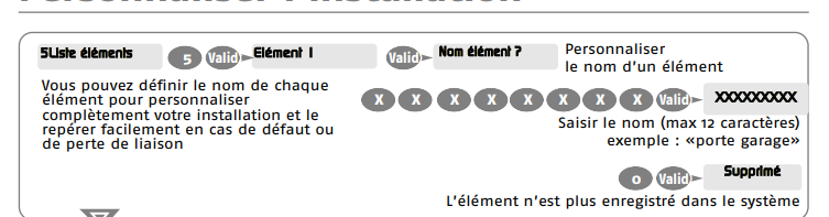

          &lt;div class=&quot;body-bd&quot;&gt;&lt;p&gt;Bonjour&lt;/p&gt;&lt;p&gt;Lisez votre notice, vous allez trouver comment supprimer les éléments dans le menu &amp;quot;5&amp;quot;.&lt;/p&gt;&lt;p&gt;Bonne journée !&lt;/p&gt;&lt;/div&gt;

          &lt;div class=&quot;body-bd&quot;&gt;&lt;p&gt;Bonjour&lt;br /&gt;Hier matin je constate un clignotement rouge sur ma console ASR de 2008.Elle m&amp;#39;indique perte liaison groupe système. C&amp;#39;est vague. Comment savoir l&amp;#39;élément en question dont il faut changer les piles ?&lt;br /&gt;Merci. Je suis ennuyée car maintenant quand je remets l&amp;#39;alarme, elle sonne ! Galère&lt;/p&gt;&lt;/div&gt;

          &lt;div class=&quot;body-bd&quot;&gt;&lt;p&gt;Merci Jean Luc, j&amp;#39;ai la notice, on cherche comment désactiver tous les éléments et les remettre en service un à un pour voir quel élément débloque.&lt;/p&gt;&lt;/div&gt;

          &lt;div class=&quot;body-bd&quot;&gt;&lt;p&gt;Bonjour Dardot&lt;/p&gt;&lt;p&gt;Il y a un élément &amp;quot;système&amp;quot; en défaut (Centrale elle même, sirène, clavier...). Si les sirènes sonnent immédiatement à la mise &amp;quot;ON&amp;quot;, il est possible qu&amp;#39;un élément de ce type soit défaillant. Un problème de piles usagées ne fait pas sonner les sirènes. &lt;br /&gt;Je vous conseille donc de supprimer les éléments un par un et de voir lequel est en défaut.&lt;/p&gt;&lt;p&gt;Si vous n&amp;#39;avez pas la documentation, faîtes le savoir.&lt;/p&gt;&lt;p&gt;Bonne journée !&lt;/p&gt;&lt;p&gt;PS: Pour Jacky, c&amp;#39;est une vielle alarme de type ASR.&lt;/p&gt;&lt;/div&gt;
