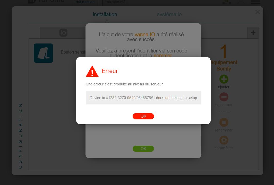

          &lt;div class=&quot;body-bd&quot;&gt;&lt;p&gt;Bonjour Bertrand,&lt;br /&gt;comme indiqué par V-Rod je vous confirme que le limite de tête thermostatique enregistrable dans tahoma est bien de 8.&lt;br /&gt;Bonne journée.&lt;/p&gt;&lt;/div&gt;

          &lt;div class=&quot;body-bd&quot;&gt;&lt;p&gt;Bonjour, impossible d&amp;#39;ajouter ma tête thermostatique à la tahoma. J&amp;#39;ai un message d&amp;#39;erreur ( voir en PJ). J&amp;#39;ai essayé différente choses.&lt;br /&gt;-Re appairage de la tete = KO&lt;br /&gt;-Ré init IO de la tete = KO&lt;/p&gt;&lt;ul&gt;&lt;li&gt;Resynchronisation de la tahoma avec serveur (procédure reset) = KO&lt;/li&gt;&lt;li&gt;rapprocher la tahoma de la tete = KO&lt;/li&gt;&lt;li&gt;tester avec un autre navigateur = KO&lt;/li&gt;&lt;/ul&gt;&lt;p&gt;Je ne trouve pas de solution sur le forum.&lt;br /&gt;Pouvez vous m&amp;#39;aider svp.&lt;/p&gt;&lt;/div&gt;

          &lt;div class=&quot;body-bd&quot;&gt;&lt;p&gt;Après une énième tentative je vais d&amp;#39;arriver a connecter ma tête thermostatique !!! Hourra. Avec la même procédure que déjà réalisée.... J&amp;#39;ai vérifier dans la documentation tahoma, il est dit que &amp;quot; Nombre d’équipements io-homecontrol® max = 200&amp;quot; voir &lt;a href=&quot;https://service.somfy.com/downloads/fr_v5/tahomauserguide_2.4_01-17_fr_5133168a.pdf&quot; rel=&quot;nofollow&quot;&gt;https://service.somfy.com/downloads/fr_v5/tahomauserguide...&lt;/a&gt; page 75.&lt;br /&gt;Est ce qu&amp;#39;un technicien somfy peut valider cette information et que la limite de tete thermostatique n&amp;#39;est pas limitée a 8 pour une tahoma.&lt;br /&gt;Merci par avance&lt;/p&gt;&lt;/div&gt;

          &lt;div class=&quot;body-bd&quot;&gt;&lt;p&gt;Bonjour &lt;br /&gt;Tout est neuf la tahoma et le tête thermostatique.&lt;br /&gt;C est la première.&lt;br /&gt;Pour l info des 8 vous êtes sûre car je vais avoir besoin de réguler 15 radiateurs....&lt;/p&gt;&lt;/div&gt;

          &lt;div class=&quot;body-bd&quot;&gt;&lt;p&gt;Bonjour,&lt;/p&gt;&lt;p&gt;Est-ce que cette tête était déja en service ou est-ce une neuve que vous souhaitez rajouter ?&lt;br /&gt;Si oui, Somfy indique que Tahoma accepte un maxi de 8 têtes.&lt;/p&gt;&lt;p&gt;CdL&lt;/p&gt;&lt;/div&gt;
