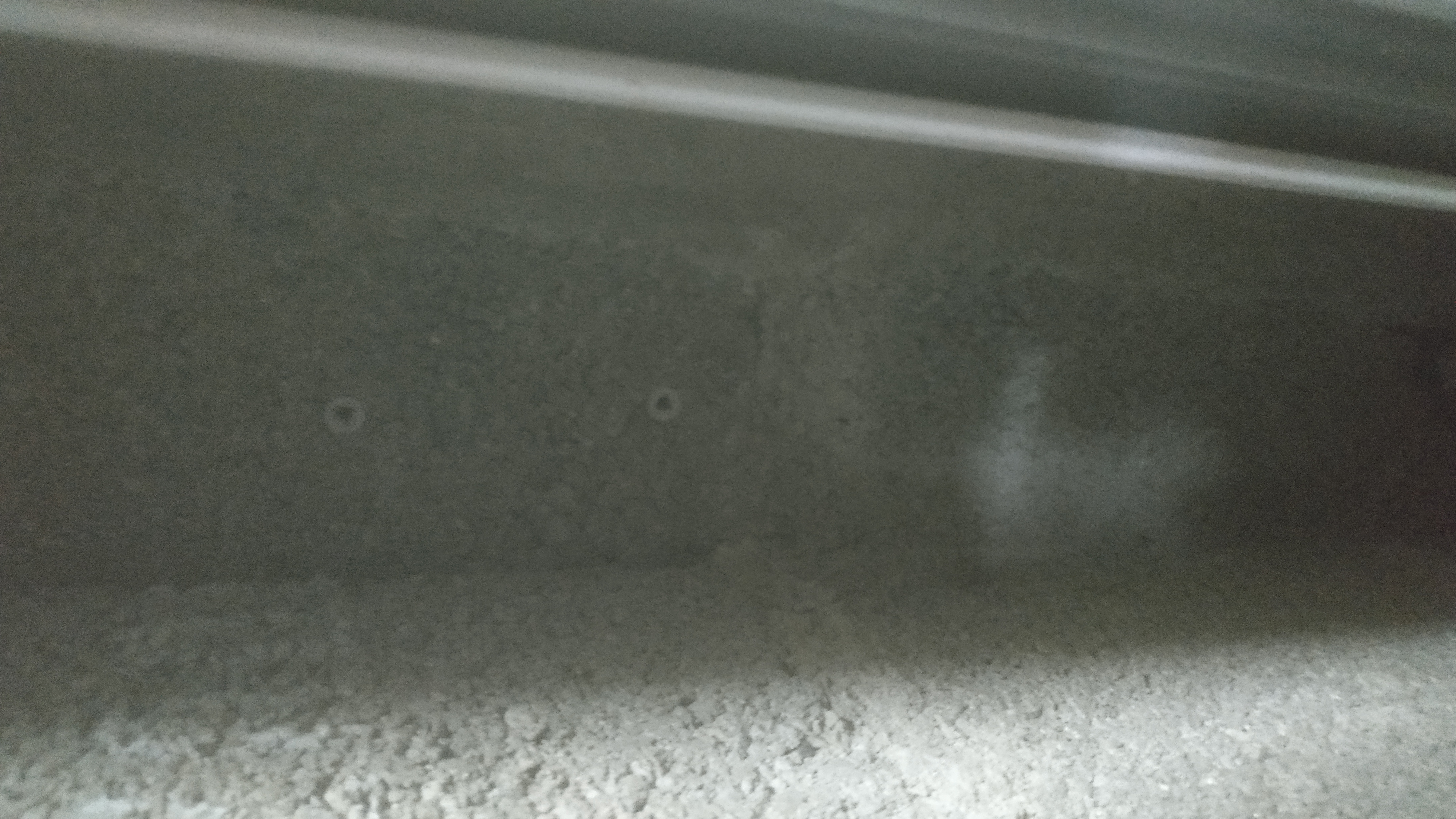

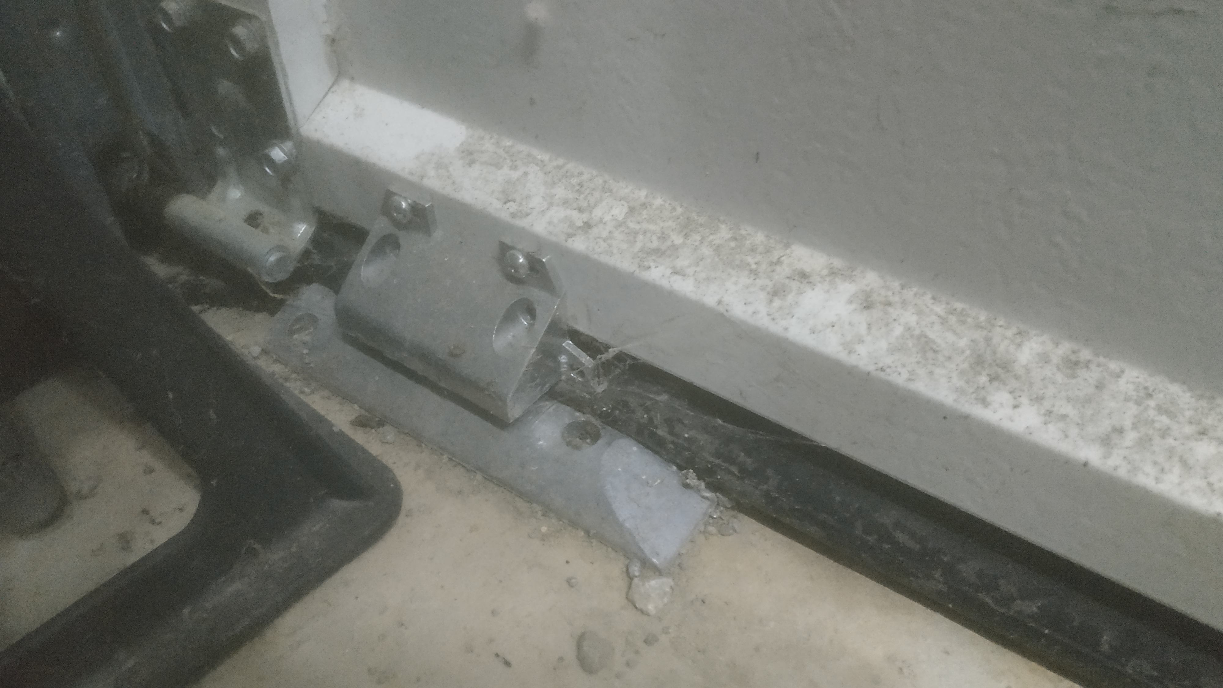

          &lt;div class=&quot;body-bd&quot;&gt;&lt;p&gt;Bonjour,&lt;br /&gt;J&amp;#39;ai changé ma centrale protexiom. J&amp;#39;ai reprogrammé mes détecteurs mais les deux DO garages me posent problème.&lt;br /&gt;J&amp;#39;ai changé les piles car le voyant rouge ne s&amp;#39;allumait plus (l&amp;#39;ancienne centrale ne remontait aucune erreur alors que dans un des deux, les piles étaient plus que HS).&lt;br /&gt;Les DO se programment sans soucis dans la nouvelle centrale mais ensuite, ils ne renvoient aucune information (sauf un arrachement alors que personne ne le manipulait).&lt;br /&gt;D&amp;#39;après la notice, un appui sur le bouton fait allumer le voyant et ensuite pendant deux minutes, les ouvertures/fermetures doivent faire allumer le voyant. Moi, les voyants s&amp;#39;allument suite à l&amp;#39;appui mais les ouvertures/fermetures ne font rien allumer.&lt;br /&gt;J&amp;#39;ai testé un des contact au sol (l&amp;#39;autre est plus compliqué à atteindre). J&amp;#39;ai une continuité lorsque que la porte est fermée et une coupure totale lorsque la porte s&amp;#39;ouvre.&lt;br /&gt;J&amp;#39;ai supprimé les détecteurs de la centrale et recommencé la programmation, ça se fait toujours sans problème.&lt;/p&gt;&lt;p&gt;Je suis perdu là...&lt;/p&gt;&lt;p&gt;Merci&lt;/p&gt;&lt;/div&gt;

          &lt;div class=&quot;body-bd&quot;&gt;&lt;p&gt;Bien ! Et ce détecteur est en zone C ?&lt;/p&gt;&lt;p&gt;Avez-vous fait le test que je vous ai préconisé plus haut ?&lt;br /&gt;Pouvez-poster quelques photos de l&amp;#39;installation ?&lt;/p&gt;&lt;p&gt;Bonne journée !&lt;/p&gt;&lt;/div&gt;

          &lt;div class=&quot;body-bd&quot;&gt;&lt;p&gt;Bon, j&amp;#39;ai tout démonté.&lt;br /&gt;J&amp;#39;ai nettoyé les contacts piles.&lt;br /&gt;La LED s&amp;#39;allume bien avec le bouton test.&lt;br /&gt;Le détecteur se connecte bien à l&amp;#39;alarme.&lt;br /&gt;Le détecteur ne déclenche jamais l&amp;#39;alarme lors d&amp;#39;une ouverture.&lt;br /&gt;J&amp;#39;ai fait des tests avec un multimètre raccordé sur le bornier vert au niveau des vis.&lt;br /&gt;Le signal électrique arrive bien jusqu&amp;#39;au détecteur.&lt;br /&gt;Chose étonnante, en test, la LED censée s&amp;#39;allumer lors des ouvertures/fermetures ne s&amp;#39;allume que si j&amp;#39;ai le multimètre en contact sur le bornier sinon rien...&lt;/p&gt;&lt;p&gt;Je n&amp;#39;ai trouvé nulle part de réparateur et je trouve que ça commence à faire cher cette alarme car beaucoup d&amp;#39;éléments ont lâché en moins de 10 ans (détecteurs de fenêtres, de garage, sirène intérieure, mouvement).&lt;/p&gt;&lt;p&gt;Est-il possible de remplacer mon détecteur de garage par un 1875083 ?&lt;/p&gt;&lt;p&gt;Merci&lt;/p&gt;&lt;/div&gt;
