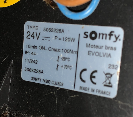

          &lt;div class=&quot;body-bd&quot;&gt;&lt;p&gt;Bonjour,&lt;/p&gt;&lt;p&gt;Je crois comprendre que si vous n’arrêtez pas le moteur en butée avec la télécommande, vous entendez toujours le moteur tourner, c&amp;#39;est ça ...?&lt;/p&gt;&lt;p&gt;Dans ce cas, cliquez sur ce lien et remplissez le formulaire en bas de page.&lt;br /&gt;Vous recevrez le nécessaire pour la réparation.&lt;/p&gt;&lt;p&gt;&lt;a href=&quot;https://www.somfy.fr/support/sav-pignon-evolvia-passeo-800&quot; rel=&quot;nofollow&quot;&gt;https://www.somfy.fr/support/sav-pignon-evolvia-passeo-800&lt;/a&gt;?&lt;/p&gt;&lt;/div&gt;

          &lt;div class=&quot;body-bd&quot;&gt;&lt;p&gt;Bonjour&lt;br /&gt;Je pourrais identifier un problème avec le moteur principal qui ne se déclenche alors que la fin de course serait atteinte. Afin de stopper son fonctionnement appuis sur la touche 1 de la télécommande mais cela ne résout pas mon problème ou l&amp;#39;apprentissage de course des vantaux n&amp;#39;arrive pas à ce clôturer. Résultat après multiples essai et le voyant Statut clignote en rouge (2 impulsions). Pour conclure je me trouve bloqué à cette étape avec un portail qui n&amp;#39;est plus fonctionnel. Type Evolia 400/ 450. Comment définir quel composant serait défectueux sur la motorisation du portail car l’apprentissage de la course des vantaux ne peut se finaliser?&lt;/p&gt;&lt;/div&gt;
