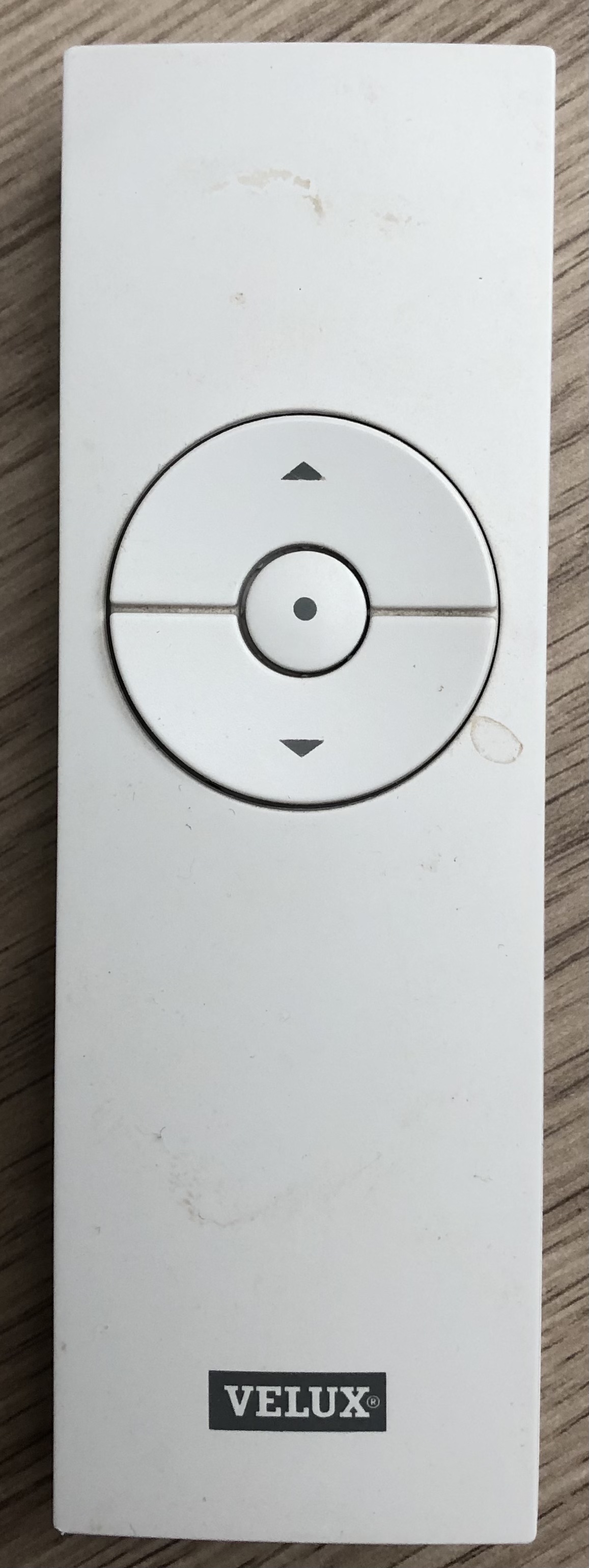

          &lt;div class=&quot;body-bd&quot;&gt;&lt;p&gt;C&amp;#39;est la KL100 de chez Velux, elle est pour les stores Velux.&lt;/p&gt;&lt;p&gt;Pour votre volet, il faudrait avoir une autre télécommande type Somfy Situo UO 1 Pure.&lt;/p&gt;&lt;p&gt;Bonne journée.&lt;/p&gt;&lt;/div&gt;

          &lt;div class=&quot;body-bd&quot;&gt;&lt;p&gt;Voici des photos de la télécommande&lt;/p&gt;&lt;/div&gt;
