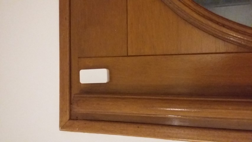

          &lt;div class=&quot;body-bd&quot;&gt;&lt;p&gt;Gilles, essayez ce type de pose&lt;/p&gt;&lt;/div&gt;

          &lt;div class=&quot;body-bd&quot;&gt;&lt;p&gt;bonjour Jacky &lt;br /&gt;merci pour cette info, malheureusement j&amp;#39;avais déjà baissé la sensibilité au minimum!&lt;br /&gt;je vais essayer de le reprogrammer&lt;br /&gt;merci&lt;/p&gt;&lt;/div&gt;

          &lt;div class=&quot;body-bd&quot;&gt;&lt;p&gt;Ok Gilles rien à dire. &lt;br /&gt;Dans ce cas il faut baisser la sensibilité du détecteur pour trouver le bon réglage.&lt;/p&gt;&lt;/div&gt;

          &lt;div class=&quot;body-bd&quot;&gt;&lt;p&gt;bonsoir JACKY&lt;br /&gt; voici la photo de l&amp;#39;intellitag de ma porte d&amp;#39;entrée &lt;br /&gt;position en haut au 2/3 de la largeur de la porte , position horizontale &lt;br /&gt;bon weekend&lt;/p&gt;&lt;/div&gt;

          &lt;div class=&quot;body-bd&quot;&gt;&lt;p&gt;OK Gilles, si votre porte est en aluminium, pouvez vous mettre une photo de la pose de l&amp;#39;intellitag.&lt;/p&gt;&lt;/div&gt;

          &lt;div class=&quot;body-bd&quot;&gt;&lt;p&gt;Bonjour Gilles.&lt;br /&gt;On va commencer par la caméra. Pour détecter une présence elle utilise en premier un capteur infrarouge. Je vous fait pas un dessin avec l&amp;#39;alumage du poêle elle à crue voir un régiment de fantassins.&lt;/p&gt;&lt;p&gt;L&amp;#39;intellitag sur la porte d&amp;#39;entrée. Faite un test; Prenez un aimant et passez le a coté de l&amp;#39;intellitag pour voir si il colle. Si c&amp;#39;est le cas, porte en métal, l&amp;#39;intellitag doit être positionné au minimum à 25cm des parties métalliques. &lt;/p&gt;&lt;p&gt;Sirène extérieure qui se déclenche avec une pluie battante. Déjà elle va vieillir très vite car elle est certifié  IP43 soit une brumisation légère. Ou vous lui mettez une protection ou vous la changée de place.&lt;/p&gt;&lt;p&gt;A priori vous êtes tombé dans tous les pièges de l&amp;#39;installation, donc quand vous les aurez résolu vous ne serez plus embêtez.&lt;/p&gt;&lt;/div&gt;
