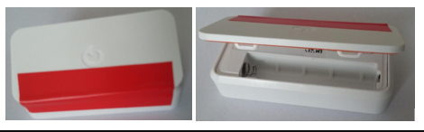

          &lt;div class=&quot;body-bd&quot;&gt;&lt;p&gt;Bonjour,&lt;/p&gt;&lt;p&gt;Lors du changement de pile de 2 intellitag, je constate que les capots de ceux-ci ne font plus contact. Est-ce qu&amp;#39;il y a une possibilité d&amp;#39;acheter des capots d&amp;#39;intellitag ?&lt;/p&gt;&lt;p&gt;Merci d&amp;#39;avance&lt;br /&gt;Fabrice&lt;/p&gt;&lt;/div&gt;
          &lt;div class=&quot;body-bd&quot;&gt;&lt;p&gt;Bonjour Christian&lt;br /&gt;Ce n&amp;#39;est pas une question d&amp;#39;âge mais ça dépend de la série de fabrication.&lt;br /&gt;Postez une photo de l&amp;#39;intellitag ouvert pour que le Yello puisse voir le N° de Série et attendez qu&amp;#39;il vous contacte.&lt;/p&gt;&lt;p&gt;En attendant la technique de la charnière décrite dans ma précédente réponse est infaillible et quand c&amp;#39;est fait avec soin c&amp;#39;est invisible.&lt;/p&gt;&lt;/div&gt;

          &lt;div class=&quot;body-bd&quot;&gt;&lt;p&gt;Bonjour Fabrice&lt;br /&gt;Les capots sont en cours de référencement mais ne sont pas encore disponible sur le site de Somfy&lt;/p&gt;&lt;p&gt;En principe le capot ne tiens plus coté contact sécurité a l&amp;#39;opposé de la pile.&lt;/p&gt;&lt;p&gt;Ce problème est connu et un ticket a été ouvert en R&amp;amp;D.&lt;/p&gt;&lt;p&gt;Pour résoudre définitivement ce problème il faut réaliser a l&amp;#39;aide de scotch d&amp;#39;électricien ou mieux a l&amp;#39;aide de ruban charnière, une pseudo charnière entre le capot et le boitier coté interrupteur de sécurité.&lt;br /&gt;Ci joint une photo avec du scotch rouge pour bien voir. &lt;/p&gt;&lt;p&gt;Pour que ça fonctionne parfaitement il faut positionner le capot a 45° puis coller le scotch sur le boitier de façon a obtenir une tension qui va plaquer le capot.&lt;/p&gt;&lt;p&gt;Je vous ajoute la même réalisation avec du scotch blanc. C&amp;#39;est invisible quand c&amp;#39;est posé. Vous remarquerez que les angles du scotch qui va être collé sur le boitier sont couper en biais pour avoir une meilleur tension à la fermeture.&lt;/p&gt;&lt;/div&gt;
