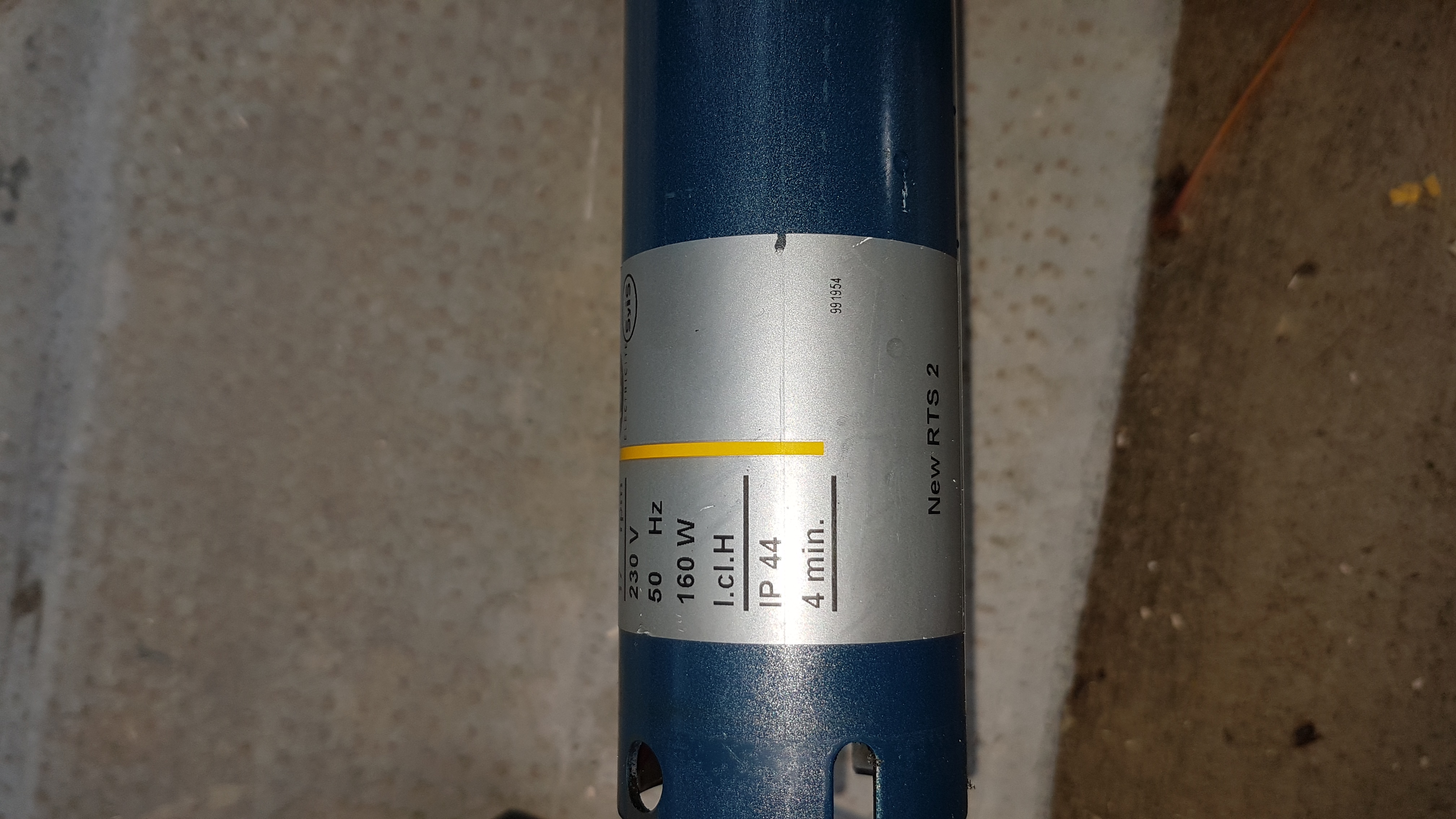

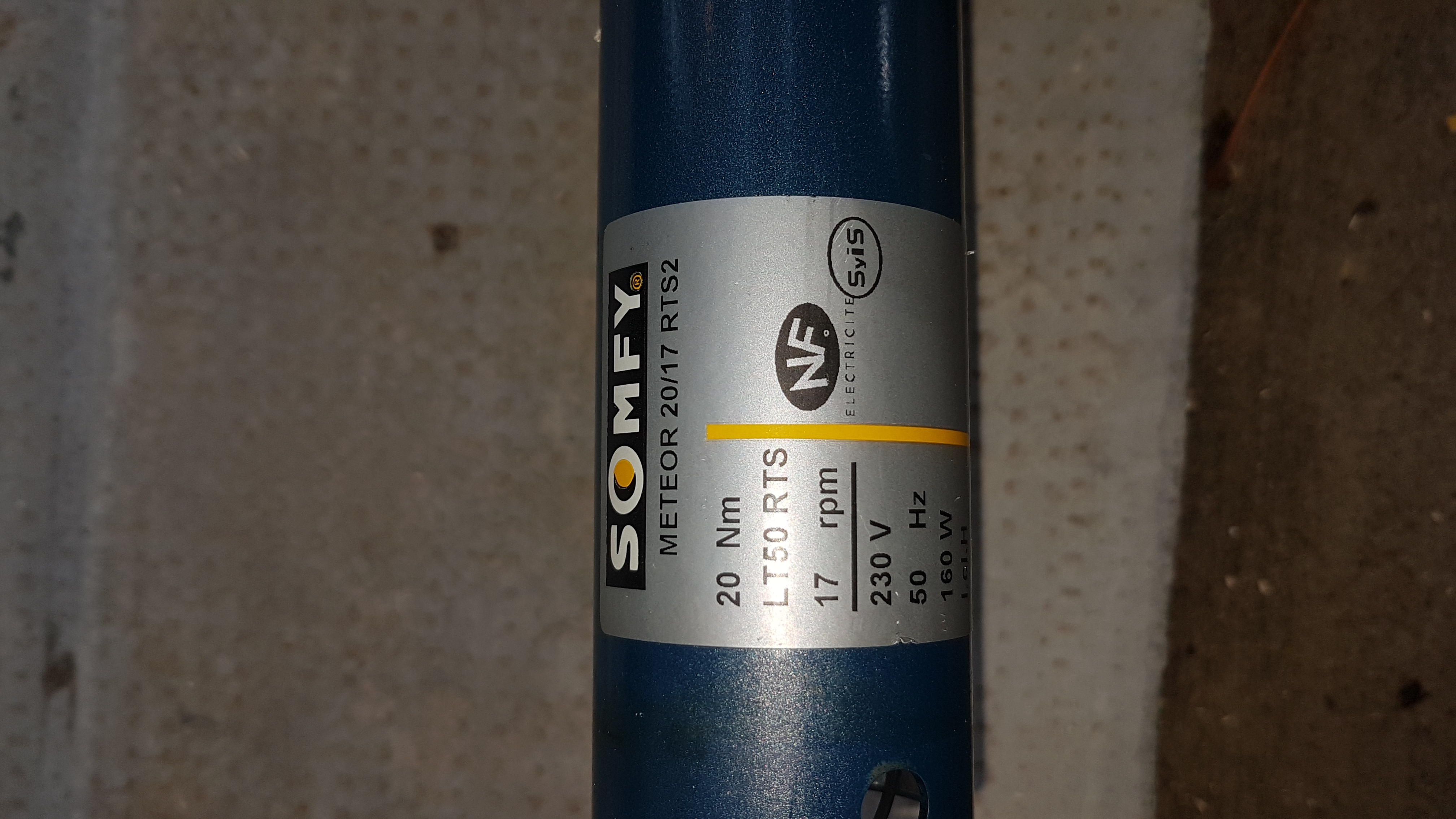

          &lt;div class=&quot;body-bd&quot;&gt;&lt;p&gt;Bonjour Patrick, &lt;/p&gt;&lt;p&gt;La télécommande n&#39;a pas de mémoire , juste le moteur. &lt;/p&gt;&lt;p&gt;Je vous invite donc à suivre les manipulations de cette vidéo afin : &lt;a href=&quot;https://www.somfy.fr/file.cfm/Remise_%C3%A0_z%C3%A9ro_VR.pdf?contentID=300924#:~:text=Couper%20l&#39;alimentation%20%C3%A9lectrique%20du,Puis%20remettre%20l&#39;alimentation.&quot;&gt;de le remettre à zéro&lt;/a&gt;&lt;/p&gt;&lt;p&gt;Bonne journée,&lt;/p&gt;&lt;/div&gt;

          &lt;div class=&quot;body-bd&quot;&gt;&lt;p&gt;bsr,  je suis comme bcp d entres vous perplexe face a un volet subitement &amp;quot; fou&amp;quot; sur les fin de courses ..&lt;br /&gt;multiples apprentissages ...impossible de &amp;quot; faire confiance a ce volet &amp;quot; les differents fin de courses sont aussi aleatoires que le nombres d essais...&lt;br /&gt;moteur , aspect nickel , aucune traces d humidité ni de corrosion . inspection minutieuse + bombe de nettoyants contacts .&lt;br /&gt;pensz vous que l on puisse changer la bague crénelée plastique ..ou meme soumettre le probleme a somfy apres tant d annees ...&lt;br /&gt;merci a voius toutes et tous , prenez soin de vous &lt;br /&gt;bonnes fetes a tous&lt;/p&gt;&lt;/div&gt;

          &lt;div class=&quot;body-bd&quot;&gt;&lt;p&gt;Bonsoir, désolé, non je n ai pas fait cette manipulation , je n ai fait que faire un état des lieux mécanique puisque le volet s est  &amp;quot; enroulé &amp;quot; dans le caisson ..&lt;br /&gt;Après recherches je note en effets quelques manipulations a effectuer pour remettre le systeme a zéro ce qui sera fait ce week end .&lt;br /&gt;Je dispose d une télécommande telis1 RTS.&lt;br /&gt;Y a t il également une &amp;quot; mémoire &amp;quot; dans cette télécommande qui doit etre effacée..?&lt;br /&gt;Cordialement &lt;br /&gt;Bonne soirée à vous&lt;/p&gt;&lt;/div&gt;

          &lt;div class=&quot;body-bd&quot;&gt;&lt;p&gt;Bonjour Patrick, &lt;/p&gt;&lt;p&gt;Avez vous fait une remise à zéro totale et une reprogrammation du moteur ? &lt;/p&gt;&lt;p&gt;Bonne journée,&lt;/p&gt;&lt;/div&gt;
