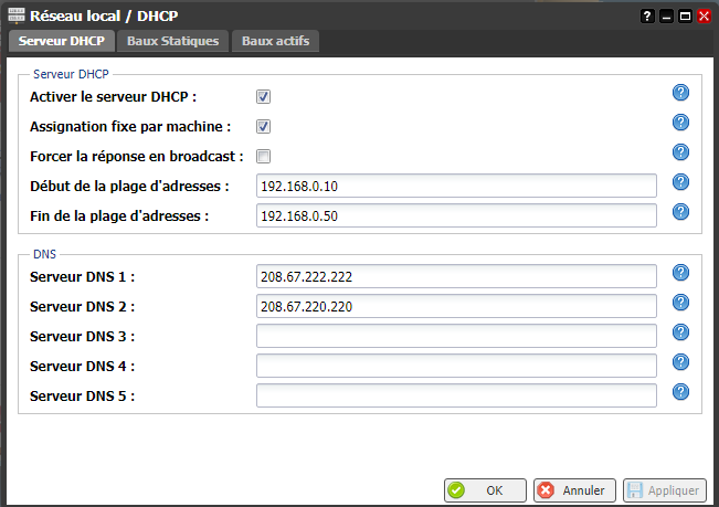

          &lt;div class=&quot;body-bd&quot;&gt;&lt;p&gt;Bonjour, &lt;br /&gt;Je me permets de vous recontacter&lt;br /&gt;Car ma box tahoma n&amp;#39;arrive pas à se connecter au serveur somfy. Après avoir passé un peu de temps sur le Forum et quelques vérification( parefeu , reset) elle est toujours dans le même état ( voyant vert et l&amp;#39;autre orange mais pas fixe). Mon fournisseur Internet est free et ma box est une mini 4K. Quand je vais voir l&amp;#39;État de ma box elle demande une mise à jour mais impossible car pas de connexion au serveur. Pouvez vous m&amp;#39;aider ou m&amp;#39;orienter vers une solution. &lt;br /&gt;Merci d&amp;#39;avance à bientôt.&lt;/p&gt;&lt;/div&gt;
          &lt;div class=&quot;body-bd&quot;&gt;&lt;p&gt;Bonsoir Roberto&lt;br /&gt;Changer les serveurs DNS de votre Freebox comme sur la copie d&amp;#39;écran jointe, puis rebootez votre Freebox.&lt;br /&gt;Ensuite essayez de refaire la mise ajour de Tahoma&lt;/p&gt;&lt;/div&gt;
