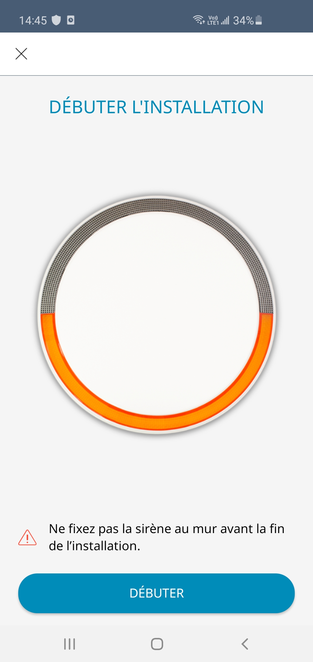

          &lt;div class=&quot;body-bd&quot;&gt;&lt;p&gt;Bonjour,.&lt;br /&gt;alors après plusieurs semaines j ai enfin osé monter à l échelle pour decrocher la sirène avec un casque anti bruit pour ne pas paniquer et redescendre l&amp;#39;échelle sans toucher les marches. &lt;br /&gt;aucun problème, l.auto protection ne devait pas être active je suppose, j ai pu démonter sans soucis et elle est tout à fait fonctionnelle &lt;br /&gt;merci pour ce forum en tout cas et les conseils donnés&lt;/p&gt;&lt;/div&gt;

          &lt;div class=&quot;body-bd&quot;&gt;&lt;p&gt;bonjour, &lt;br /&gt; dernièrement j&amp;#39;ai désactivé tous les éléments de l&amp;#39;alarme d un coup à partir de l&amp;#39;appli car j avais des soucis avec le wifi. j ai donc dû tout réinstaller élément par élément en appuyant chaque fois sur le bouton de l élément concerné.  sauf que pour la sirène je ne peux pas la remettre sur le système.... &lt;br /&gt;elle n&amp;#39;apparait plus sur l&amp;#39;appli &lt;br /&gt;si je la décroche va-t-elle sonner ? &lt;br /&gt;qu&amp;#39;ai-je comme solution? &lt;br /&gt;merci.&lt;br /&gt;cordialement&lt;/p&gt;&lt;/div&gt;

          &lt;div class=&quot;body-bd&quot;&gt;&lt;p&gt;bonjour Jacky&lt;br /&gt;merci pour cette réponse rapide. &lt;br /&gt;bloquée ?  cela veut donc dire qu&amp;#39;elle ne serait plus fonctionnelle ? &lt;br /&gt;oui je ne manquerai pas de vous faire un retour mais je vais attendre un peu j avoue que d entendre hurler la sirène me motive moyennement à la démonter&lt;/p&gt;&lt;/div&gt;

          &lt;div class=&quot;body-bd&quot;&gt;&lt;p&gt;Bonjour Daniele.&lt;br /&gt;Je dirais une chance sur deux. Mais de toute façon vous n&amp;#39;avez pas le choix, car il faut enlever les piles et les remettre pour redémarrer  l&amp;#39;installation.&lt;/p&gt;&lt;p&gt;Le vrai risque c&amp;#39;est que lorsque vous avez supprimez la sirène, je pense que vous n&amp;#39;avez pas enlevé l&amp;#39;autoprotection. Dans le meilleur des cas ça marche, dans le pire, la sirène va se bloquer (sans hurler) et vous ne pourrez plus l&amp;#39;installer.&lt;/p&gt;&lt;p&gt;Dans tous les cas tenez nous au courant du déroulement.&lt;/p&gt;&lt;/div&gt;

          &lt;div class=&quot;body-bd&quot;&gt;&lt;p&gt;en fait pour que ce soit bien clair, si je met ajout sirène extérieure j&amp;#39;ai ce message.&lt;br /&gt;merci d&amp;#39;avance&lt;/p&gt;&lt;/div&gt;
