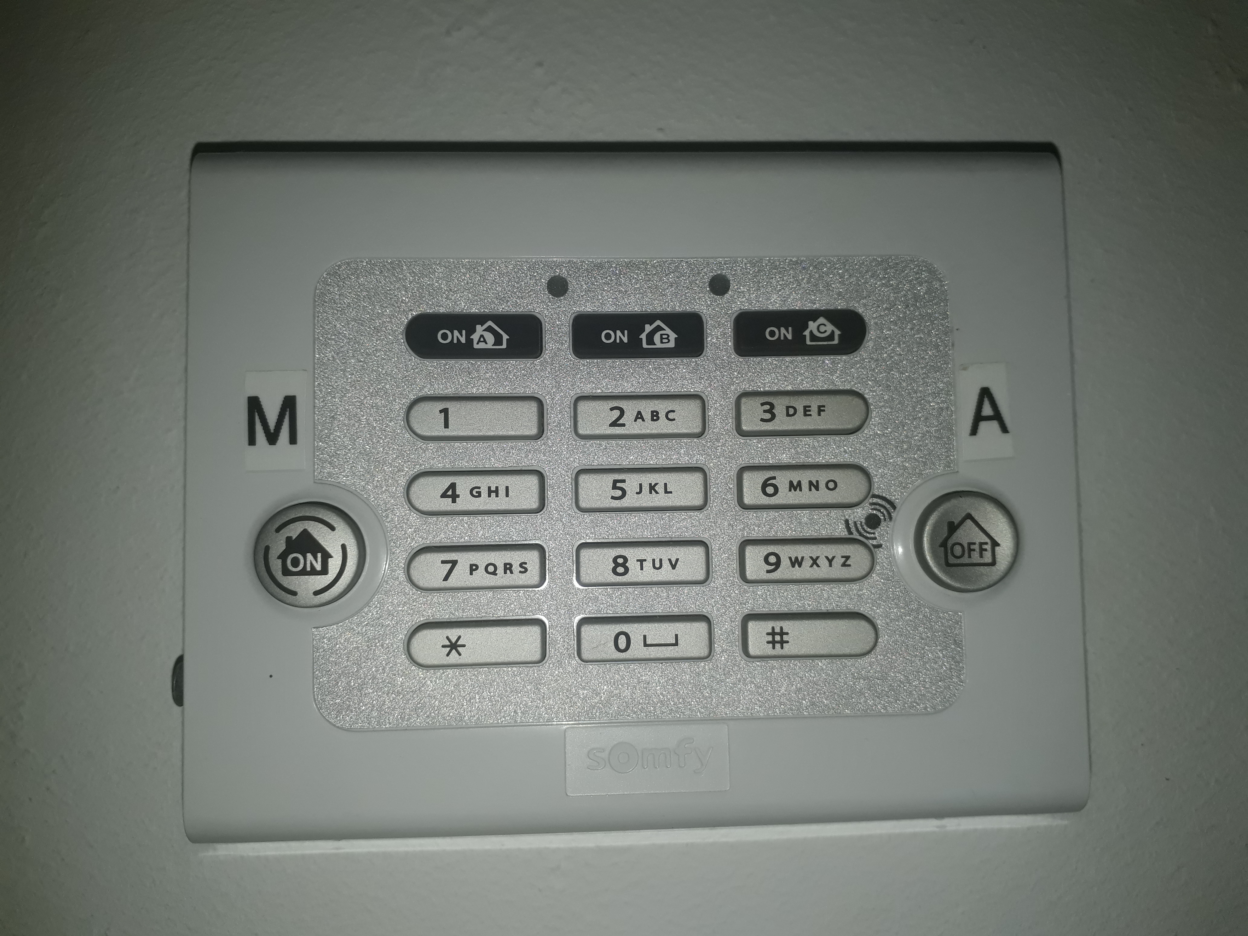

          &lt;div class=&quot;body-bd&quot;&gt;&lt;p&gt;Bonsoir,&lt;/p&gt;&lt;p&gt;Je ne suis pas fâché....!&lt;br /&gt;Seulement, si vous aviez posé la photo de votre clavier tout de suite, on aurait gagné du temps.&lt;/p&gt;&lt;p&gt;Merci de votre retour concernant la finalisation de votre pb.&lt;/p&gt;&lt;p&gt;CdL&lt;/p&gt;&lt;/div&gt;

          &lt;div class=&quot;body-bd&quot;&gt;&lt;p&gt;Désolée d&amp;#39;avoir fâché V-Rod mais le tuto ne correspond pas à l&amp;#39;alarme (voir photo). Le DM ne peut pas être en pause puisqu&amp;#39;il n&amp;#39;est plus appairé à la Centrale.Les piles ayant déjà été changées, nous avons remplacé le DM par un neuf et depuis tout est rentré dans l&amp;#39;Ordre. Merci d&amp;#39;avoir essayé de m&amp;#39;aider.&lt;/p&gt;&lt;/div&gt;
