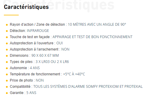

          &lt;div class=&quot;body-bd&quot;&gt;&lt;p&gt;Bonjours&lt;/p&gt;&lt;p&gt;Comme indiqué dans les caractéristiques, les piles &amp;quot;ont une autonomie de 4ans&amp;quot;, ce qui veut dire qu&amp;#39;il faut les remplacer avant.&lt;/p&gt;&lt;p&gt;Est-ce que le détecteur s&amp;#39;allume et la centrale bipe, quand vous appuyez sur le bouton en façade ?&lt;/p&gt;&lt;p&gt;Bonne journée !&lt;/p&gt;&lt;/div&gt;
