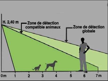

          &lt;div class=&quot;body-bd&quot;&gt;&lt;p&gt;Fabien en mode test toutes les cellules du radar sont activées pour savoir si elles marchent.&lt;br /&gt;En mode alarme la non détection des animaux si elle est activée réduit le champ de détection.&lt;/p&gt;&lt;p&gt;Pour vous en assurer régler les radars en sensibilité maximum et refaite le test. Si ça marche, reprenez le schéma et vérifier l&amp;#39;angle de réglage.&lt;/p&gt;&lt;/div&gt;

          &lt;div class=&quot;body-bd&quot;&gt;&lt;p&gt;Bonsoir Fabien&lt;br /&gt;Ci joint un schéma expliquant le fonctionnement des détecteurs de mouvements.&lt;br /&gt;Vous constaterez que la hauteurs de pose est très important car l&amp;#39;inclinaison des détecteurs modifie fortement les zones de détection.&lt;/p&gt;&lt;/div&gt;
