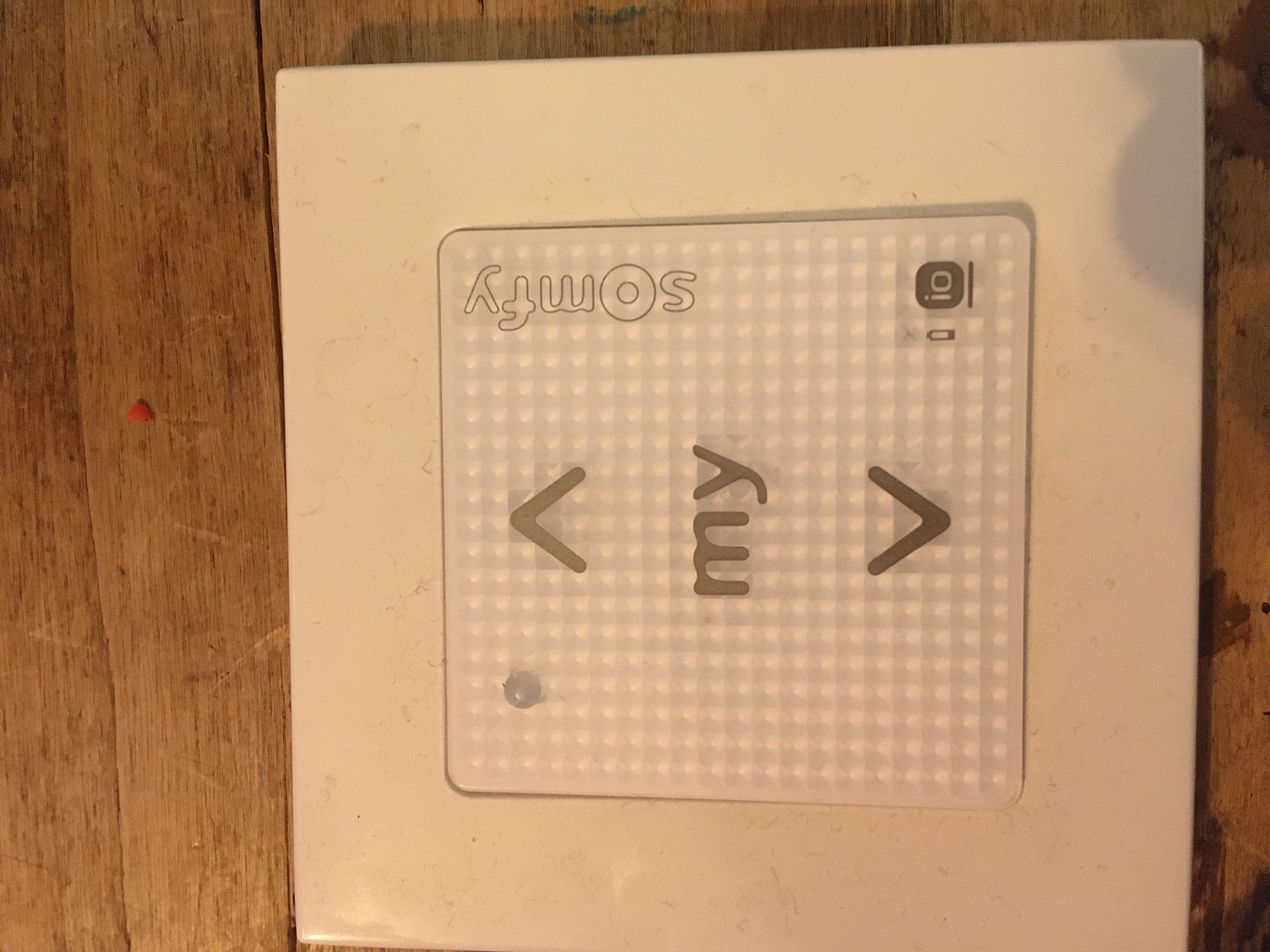

          &lt;div class=&quot;body-bd&quot;&gt;&lt;p&gt;Bonjour, &lt;/p&gt;&lt;p&gt;Le fait d&amp;#39;avoir changé le point de commande a pété la clef de sécu.&lt;/p&gt;&lt;p&gt;Essayez &amp;quot;sans télécommande&amp;quot;.&lt;/p&gt;&lt;p&gt;Sinon, vous n&amp;#39;aurez d&amp;#39;autre solution que la 2.8.2 à faire uniquement sur ce VR isolé électriquement de tous les autres.&lt;/p&gt;&lt;p&gt;CdL&lt;/p&gt;&lt;/div&gt;

          &lt;div class=&quot;body-bd&quot;&gt;&lt;p&gt;Bonjour &lt;br /&gt;Après changement de télécommande, la TaHoma ne reconnaît plus notre volet roulant.  un point d exclamation apparaît sur icône du volet concerné dans mon appli TaHoma. Pourriez vous m indiquer la marche à suivre ? Merci d avance&lt;/p&gt;&lt;/div&gt;
