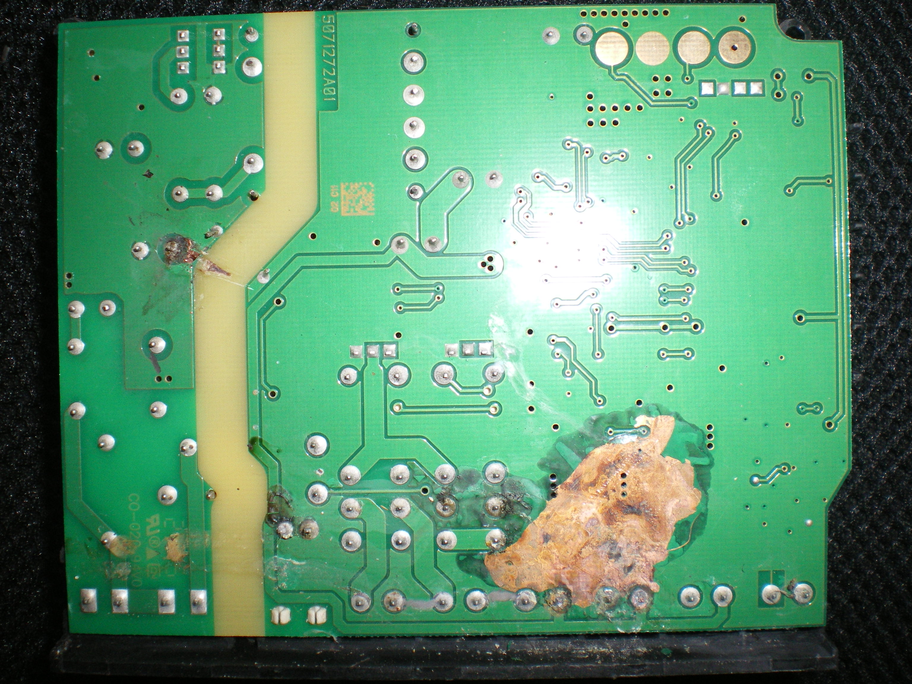

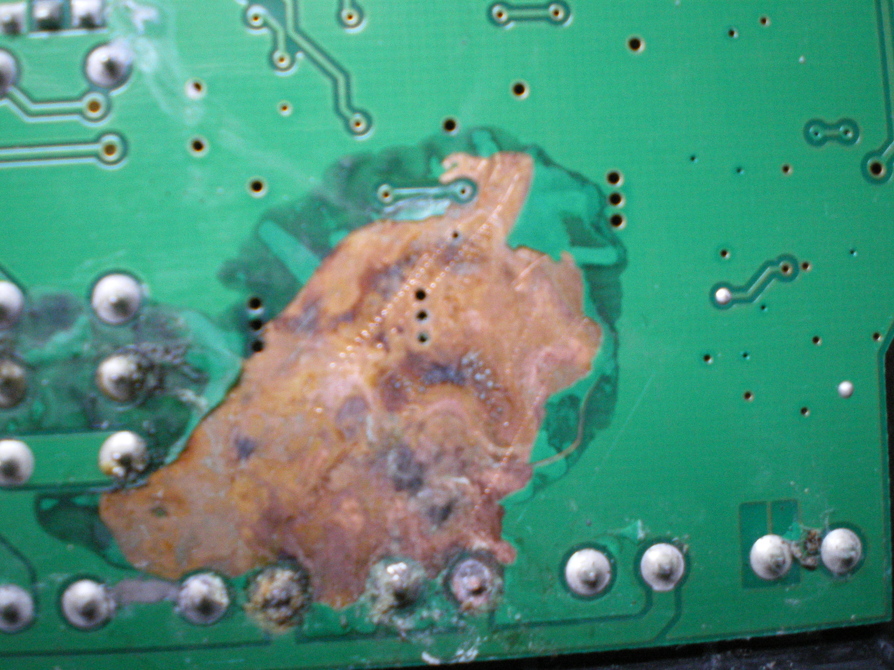

          &lt;div class=&quot;body-bd&quot;&gt;&lt;p&gt;A 3 ans et deux mois, (la garantie est de 3 ans) la carte mémoire est HS, après démontage, nous constatons une détérioration du circuit imprimé;Je ne comprend pas  cette anomalie&lt;/p&gt;&lt;/div&gt;
          &lt;div class=&quot;body-bd&quot;&gt;&lt;p&gt;Bonjour,&lt;/p&gt;&lt;p&gt;Vous ne comprenez pas, ce n&amp;#39;est pas compliqué, je vous explique.&lt;/p&gt;&lt;p&gt;Le montage de votre motorisation a été fait en laissant des passages aux bestioles et rampants humides.&lt;br /&gt;Une petite bestiole s&amp;#39;est introduite en profitant d&amp;#39;une ouverture et s&amp;#39;est promené sur la carte en y déposant son humidité ou ses excréments, urine...&lt;/p&gt;&lt;p&gt;C&amp;#39;est ces dépôts qui ont rongé votre circuit.&lt;/p&gt;&lt;p&gt;A partir de là, peu importe l&amp;#39;âge de la carte, la garantie est perdue.&lt;/p&gt;&lt;p&gt;Vous avez donc 2 solutions, faire réparer votre carte, vous pouvez cliquer sur mon nom et me faire un mail pour infos, ou remplacer le boîtier à choisir selon votre motorisation :&lt;/p&gt;&lt;p&gt;&lt;a href=&quot;https://boutique.somfy.fr/pieces-detachees/recherche-par-type-de-pieces/boitier-electronique.html&quot; rel=&quot;nofollow&quot;&gt;https://boutique.somfy.fr/pieces-detachees/recherche-par-...&lt;/a&gt;&lt;/p&gt;&lt;/div&gt;
