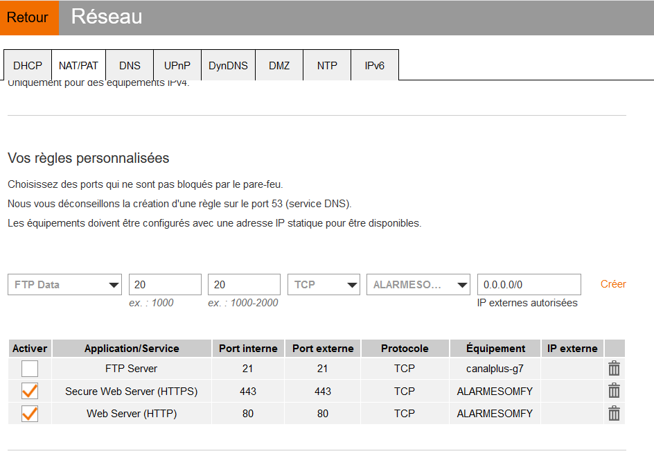

          &lt;div class=&quot;body-bd&quot;&gt;&lt;p&gt;Yvon dans le Firewall essayez de faire une règle personnalisée sur les ports 80 et 443 afin d&amp;#39;être sur qu&amp;#39;il ne bloque pas ces ports en entrée.&lt;/p&gt;&lt;/div&gt;

          &lt;div class=&quot;body-bd&quot;&gt;&lt;p&gt;bonjour, &lt;br /&gt;je suis perplexe.. mon pare feux est en &amp;quot;faible&amp;quot; mais rien n&amp;#39;y fait mes ports toujours &amp;quot;fermés&amp;quot; !!!! j&amp;#39;ai posté une requête chez orange...car je pense que cela vient de la box  et n&amp;#39;ai pas trouvé de réponses satisfaisantes sur les forums concernant la livebox  5 fibres d&amp;#39;orange&lt;br /&gt;cdlt&lt;/p&gt;&lt;/div&gt;

          &lt;div class=&quot;body-bd&quot;&gt;&lt;p&gt;Bonjour Yvon&lt;br /&gt;La configuration des ports est bonne.&lt;br /&gt;Je viens de regarder sur le Forum Orange. Il faut vérifier que ces ports ne sont pas bloqués par le pare feux de la Box.&lt;br /&gt;Il faut passer en niveau de sécurité Faible.&lt;br /&gt;&lt;a href=&quot;https://assistance.orange.fr/livebox-modem/toutes-les-livebox-et-modems/installer-et-utiliser/piloter-et-parametrer-votre-materiel/le-parametrage-du-firewall-de-votre-livebox/livebox-5-parametrer-le-pare-feu_294573-835113#:~:text=Acc%C3%A9der%20au%20menu%20Param%C3%A8tres%20avanc%C3%A9s,aide%20de%20la%20fl%C3%A8che%20droite&quot; rel=&quot;nofollow&quot;&gt;https://assistance.orange.fr/livebox-modem/toutes-les-liv...&lt;/a&gt;.&lt;/p&gt;&lt;/div&gt;

          &lt;div class=&quot;body-bd&quot;&gt;&lt;p&gt;bonjour à vous et merci de vos contributions , voici la configuration de ma box en copie d&amp;#39;écran!&lt;br /&gt;Cdlt&lt;/p&gt;&lt;/div&gt;
