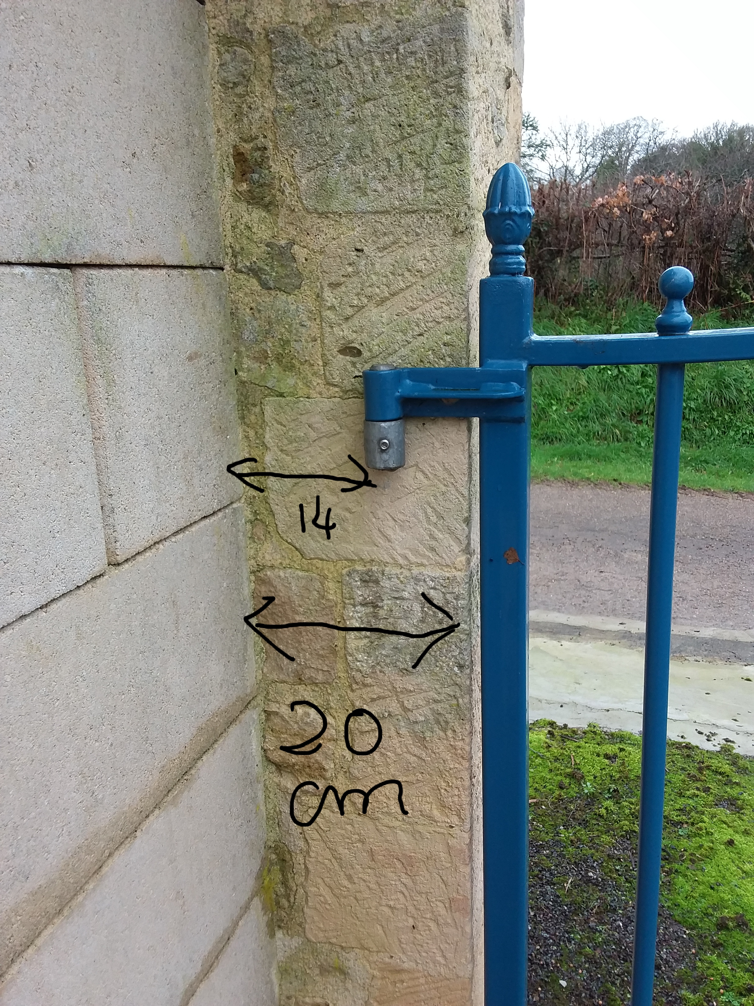

          &lt;div class=&quot;body-bd&quot;&gt;&lt;p&gt;Voici les cotes:&lt;br /&gt;Axe gond/ arrête pilier: 55mm&lt;br /&gt;Axe gond/ pilier: 23 mm&lt;br /&gt;Axe gond/mur 145mm&lt;/p&gt;&lt;p&gt;A étant égal à-23mm, il faut mettre une cale de 23 mm je pense&lt;br /&gt;Je vous joint un schéma &lt;br /&gt;Merci et cordialement &lt;br /&gt;Roland&lt;/p&gt;&lt;/div&gt;

          &lt;div class=&quot;body-bd&quot;&gt;&lt;p&gt;Ok, voilà ce que je vous propose.&lt;/p&gt;&lt;p&gt;Je vais vous faire un croquis cotés et notés.&lt;br /&gt;Pour celà il me manque 2 cotes;&lt;/p&gt;&lt;p&gt;1) distance pilier/axe gond&lt;br /&gt;2) distance arête pilier/axe gond;&lt;/p&gt;&lt;p&gt;Si vous pouvez découper dans les murs une niche recevant le vérin lors de son ouverture, je pense que le Exavia sera adaptable dans les conditions de la garantie.&lt;/p&gt;&lt;p&gt;CdL&lt;/p&gt;&lt;/div&gt;

          &lt;div class=&quot;body-bd&quot;&gt;&lt;p&gt;Merci pour votre réponse &lt;br /&gt;La muraille  m&amp;#39;appartient et peut être  creusée au niveau d&amp;#39;une  eventuelle6 plaque de fixation.&lt;br /&gt;Le pilier à une section de 44cm et le mur est à 20 cm du bord du pilier (il recouvre le pilier de 24 cm)&lt;br /&gt;Le pilier droit est sous les mêmes  contraintes : le mur m&amp;#39;appartient et peut être creusé &lt;br /&gt;Merci pour votre réponse&lt;/p&gt;&lt;/div&gt;

          &lt;div class=&quot;body-bd&quot;&gt;&lt;p&gt;Bonjour Roland....Et, merci pour la reformulation.&lt;/p&gt;&lt;p&gt;Je suis désolé de vous dire que aucun moteur ne pourra être posé sur votre portail.&lt;/p&gt;&lt;p&gt;Ni un moteur à vérin, ni un moteur à bras, ni un moteur de gond, ni un moteur enterré.&lt;/p&gt;&lt;p&gt;La config de votre portail et en rapport au mur adjacent, interdit toute installation.&lt;/p&gt;&lt;p&gt;Afin de pouvoir étudier une solution au mieux de vos intérêts, pouvez-vous me dire si le mur adjacent vous appartient ? Quelle est la section du pilier sans tenir compte de ce mur.&lt;br /&gt;Enfin, est-ce que le pilier droit est sous les mêmes contraintes ?&lt;/p&gt;&lt;p&gt;CdL&lt;/p&gt;&lt;/div&gt;
