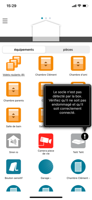

          &lt;div class=&quot;body-bd&quot;&gt;&lt;p&gt;Bonjour,&lt;br /&gt;Suite à des multiples envois de notification &amp;quot;alimentation secteur&amp;quot;, le SAV m&amp;#39;a renvoyé un socle neuf.&lt;br /&gt;Celui-ci n&amp;#39;était pas reconnu par Tahoma.&lt;br /&gt;J&amp;#39;ai remis l&amp;#39;ancien qui lui fut bien détecté jusqu&amp;#39;à épuisement de la batterie.&lt;br /&gt;J&amp;#39;ai interchangé les batteries des socles mais rien n&amp;#39;y fait ...&lt;br /&gt;J&amp;#39;ai fait au préalable le reset de la Tahoma pour info.&lt;br /&gt;PIN tahoma :1201-2900-4138&lt;br /&gt;Merci par avance de votre aide&lt;/p&gt;&lt;/div&gt;

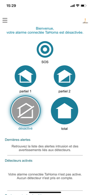

          &lt;div class=&quot;body-bd&quot;&gt;&lt;p&gt;Bonjour,&lt;br /&gt;J ai déconnecté le socle serenity de TaHoma comme demandé il y a 8j.&lt;br /&gt;Pour être complet, quand le socle est installé, l alarme est activable mais pas d’alarme sonore.&lt;br /&gt;Merci si possible de votre aide rapide car pour le coup et dans l attente je n ai plus d alarme du tout.&lt;br /&gt;Je suis à votre disposition et vous remercie par avance &lt;br /&gt;Cordialement&lt;/p&gt;&lt;/div&gt;

          &lt;div class=&quot;body-bd&quot;&gt;&lt;p&gt;Bonjour Benjamin,&lt;br /&gt;Pouvez vous retirer le socle tu tahoma et me dire quand cela sera fait.&lt;br /&gt;bonne journée.&lt;/p&gt;&lt;/div&gt;

          &lt;div class=&quot;body-bd&quot;&gt;&lt;p&gt;Bonjour &lt;br /&gt;J ai bien reçu le nouveau socle.&lt;br /&gt;Je l ai connecté en vain. &lt;br /&gt;L item socle est toujours le même.&lt;br /&gt;Je l ai retiré de TaHoma puis fait un reset et enfin supprimé serenity de la configuration.&lt;br /&gt;Mais rien n y fait !&lt;br /&gt;Je dois mal procéder ou y a t il quelque chose à faire d autre ?&lt;br /&gt;Cela fait 4 mois que mon système alarme ne fonctionne plus.&lt;br /&gt;Merci d avance&lt;/p&gt;&lt;/div&gt;
