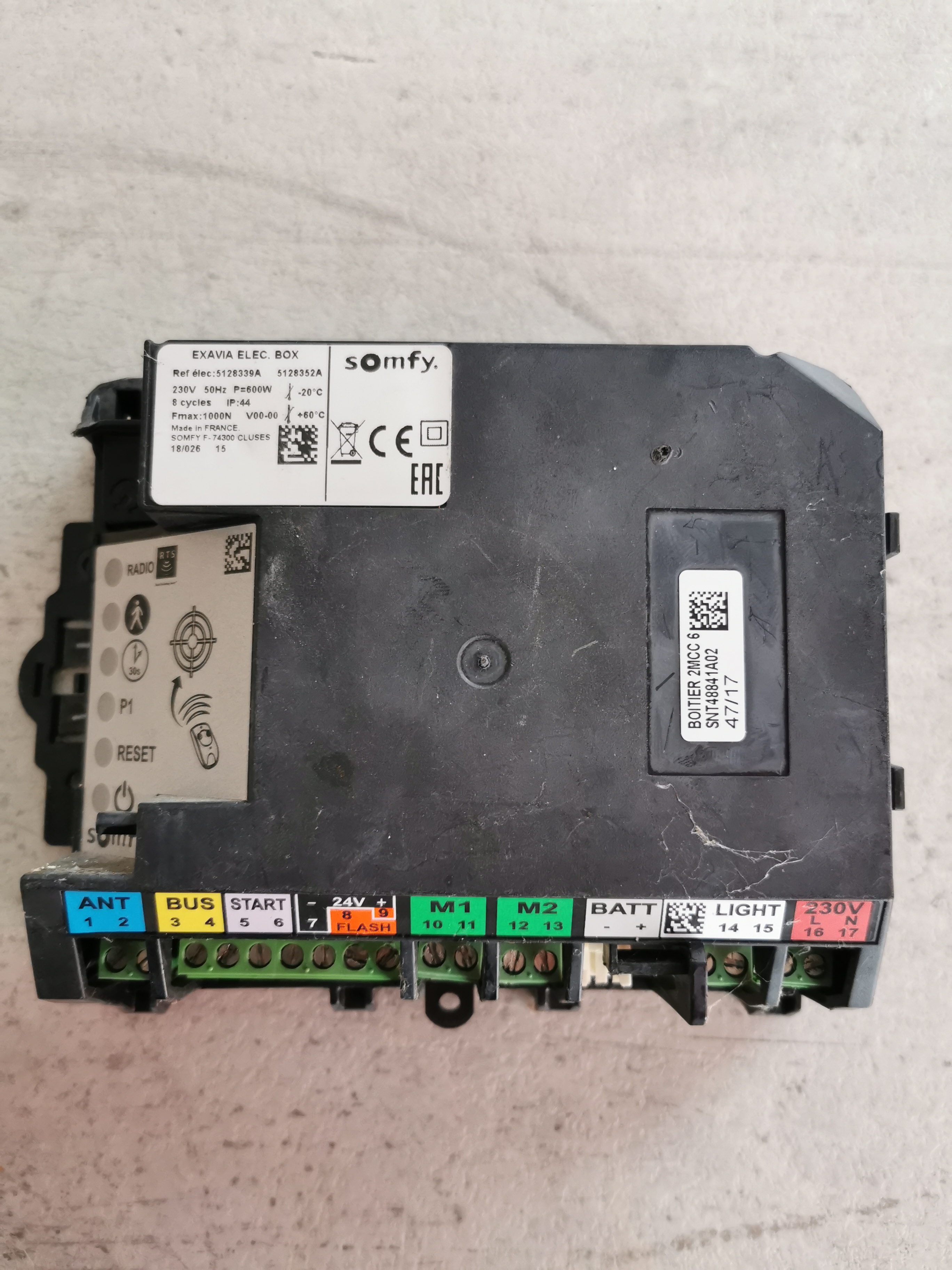

          &lt;div class=&quot;body-bd&quot;&gt;&lt;p&gt;Bonjour, &lt;br /&gt;J&amp;#39;ai fait appel à vos services ( Gaëlle) il ya un mois concernant le moteur d&amp;#39;un bras de mon exavia 500HS.&lt;br /&gt;Sur votre demande J&amp;#39;ai inverse les bras pour voir si le boîtier électronique n&amp;#39;était pas défectueux,  ça fonctionné.&lt;br /&gt;Vous m avez donc envoyé un bras neuf. J&amp;#39;ai fait appel à un électricien pour le remplacer aujourd&amp;#39;hui. Les deux bras fonctionnent maintenant cependant, il n arrivait pas a régler les bras correctement ,il a donc testé le boîtier électronique et il s est aperçu qu&amp;#39;il n y avait pas de courant sur la prise M2 et que la batterie auxiliaire était HS. Ci-joint :les photos. &lt;br /&gt;Je tiens a souligné que votre aide m a été précieuse et efficace la dernière fois. &lt;br /&gt;Je viens donc vous solliciter une deuxième fois pour m aider. &lt;br /&gt;Passer de bonnes fêtes de fin d année &lt;br /&gt;Cordialement &lt;br /&gt;Cédric&lt;/p&gt;&lt;/div&gt;

          &lt;div class=&quot;body-bd&quot;&gt;&lt;p&gt;Bonjour&lt;/p&gt;&lt;p&gt;Votre boitier est sous garantie.&lt;br /&gt;Patientez, un Yellow vous contactera.&lt;/p&gt;&lt;p&gt;Bonne journée !&lt;/p&gt;&lt;/div&gt;

          &lt;div class=&quot;body-bd&quot;&gt;&lt;p&gt;Bonjour jean-luc,&lt;br /&gt;Lexavia 500 aura trois ans vers mai 2021,effectivement je viens de changer un des bras et effectivement la M2 est HS ainsi que la batterie aux.&lt;br /&gt;Merci, bonne journée a vous aussi&lt;/p&gt;&lt;/div&gt;

          &lt;div class=&quot;body-bd&quot;&gt;&lt;p&gt;Bonjour Cédric&lt;/p&gt;&lt;p&gt;S&amp;#39;il n&amp;#39;y a pas de courant sur M2 lors de la manœuvre, le boitier est défectueux. &lt;br /&gt;Quel âge a t&amp;#39;il ?&lt;/p&gt;&lt;p&gt;Quant à la batterie, si elle est morte, il faut la remplacer.&lt;/p&gt;&lt;p&gt;Bonne journée !&lt;/p&gt;&lt;/div&gt;
