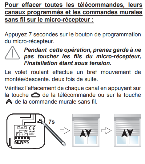

          &lt;div class=&quot;body-bd&quot;&gt;&lt;p&gt;La prochaine fois, faîtes comme moi, n&amp;#39;utilisez pas les piles livrées avec les appareils neufs.&lt;/p&gt;&lt;p&gt;Bonne journée !&lt;/p&gt;&lt;/div&gt;

          &lt;div class=&quot;body-bd&quot;&gt;&lt;p&gt;Bonjour,&lt;/p&gt;&lt;p&gt;Solution trouvée : la pile de la télécommande (achetée neuve) devait tout simplement être faible, l&amp;#39;association a fonctionné du premier coup avec une pile neuve.&lt;br /&gt;Si ça peut servir à la communauté!&lt;/p&gt;&lt;/div&gt;

          &lt;div class=&quot;body-bd&quot;&gt;&lt;p&gt;Bonjour&lt;/p&gt;&lt;p&gt;Essayez de réinitialiser le micro récepteur et de refaire l&amp;#39;association.&lt;/p&gt;&lt;p&gt;Bonne journée !&lt;/p&gt;&lt;/div&gt;
