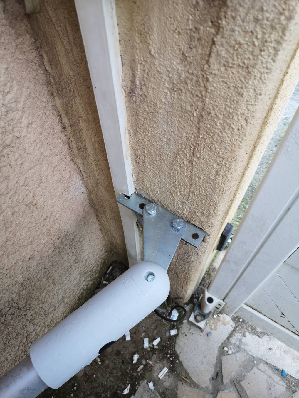

          &lt;div class=&quot;body-bd&quot;&gt;&lt;p&gt;Bonjour&lt;br /&gt;Voici quelques photos.&lt;br /&gt;Est ce que l&amp;#39;on peut se joindre par téléphone?&lt;br /&gt;Merci d&amp;#39;avance&lt;/p&gt;&lt;/div&gt;

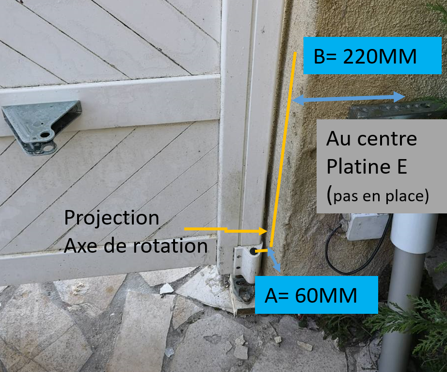

          &lt;div class=&quot;body-bd&quot;&gt;&lt;p&gt;Bonjour Benoit, &lt;/p&gt;&lt;p&gt;D&amp;#39;après le phénomène que vous décrivez, seule les côtes d&amp;#39;implantation peuvent être en cause. &lt;br /&gt;Merci de nous poster ici des photos de l&amp;#39;installation, vue d&amp;#39;ensemble et photos plus proche de chaque moteur. &lt;/p&gt;&lt;p&gt;Bonne journée,&lt;/p&gt;&lt;/div&gt;

          &lt;div class=&quot;body-bd&quot;&gt;&lt;p&gt;Bonjour, la côte À est de 60mm, j&amp;#39;ai donc centré la platine de fixation des bras sur la côte B de 220mm, les deux côtes sont prises à partir de l&amp;#39;axe des charnière. Avec le montage de la platine façon E.&lt;/p&gt;&lt;/div&gt;

          &lt;div class=&quot;body-bd&quot;&gt;&lt;p&gt;Bonjour&lt;/p&gt;&lt;p&gt;Quelles sont vos cotes A et B ?&lt;/p&gt;&lt;p&gt;Montrez des photos de votre installation.&lt;/p&gt;&lt;/div&gt;
