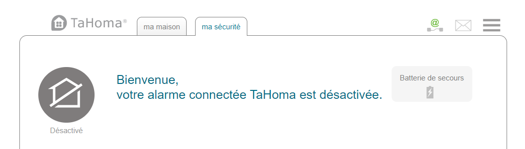

          &lt;div class=&quot;body-bd&quot;&gt;&lt;p&gt;Bonjour, malgres plusieurs reset  selon la video, ma Tahoma reste définitivement verte. Que faire svp? &lt;br /&gt;Merci et bonne annee&lt;/p&gt;&lt;/div&gt;
          &lt;div class=&quot;body-bd&quot;&gt;&lt;p&gt;En effet si vous n&amp;#39;avez pas la télécommande, connectez-vous par un browser internet et faites la manip d&amp;#39;écrite par André.&lt;/p&gt;&lt;p&gt;&lt;a href=&quot;https://www.tahomalink.com/enduser-mobile-web/steer-html5-client/tahoma&quot; rel=&quot;nofollow&quot;&gt;https://www.tahomalink.com/enduser-mobile-web/steer-html5...&lt;/a&gt;&lt;/p&gt;&lt;p&gt;Bonne journée !&lt;/p&gt;&lt;/div&gt;
          &lt;div class=&quot;body-bd&quot;&gt;&lt;p&gt;Le voici ! :-) &lt;/p&gt;&lt;p&gt;&lt;a href=&quot;https://www.tahomalink.com/enduser-mobile-web/steer-html5-client/tahoma/&quot; rel=&quot;nofollow&quot;&gt;https://www.tahomalink.com/enduser-mobile-web/steer-html5...&lt;/a&gt;&lt;/p&gt;&lt;p&gt;Et il y&amp;#39;a aussi cet onglet dans l&amp;#39;application Tahoma sur l&amp;#39;iPhone.&lt;/p&gt;&lt;/div&gt;

          &lt;div class=&quot;body-bd&quot;&gt;&lt;p&gt;Ah. D accord. Je comprends mieux. Je ne me suis jamais connecté à ma Tahoma sur mon mac. Je vais tenter de trouver un lien. Merci et bonne année egalement&lt;/p&gt;&lt;/div&gt;
          &lt;div class=&quot;body-bd&quot;&gt;&lt;p&gt;Bonjour,&lt;/p&gt;&lt;p&gt;Jean-Luc parle de la télécommande Tahoma Serenity, mais si vous ne l&amp;#39;avez pas, il faut aller dans la console Web, onglet sécurité et désactiver la sécurité.&lt;/p&gt;&lt;p&gt;Bonne année ! &lt;/p&gt;&lt;p&gt;André&lt;/p&gt;&lt;/div&gt;
