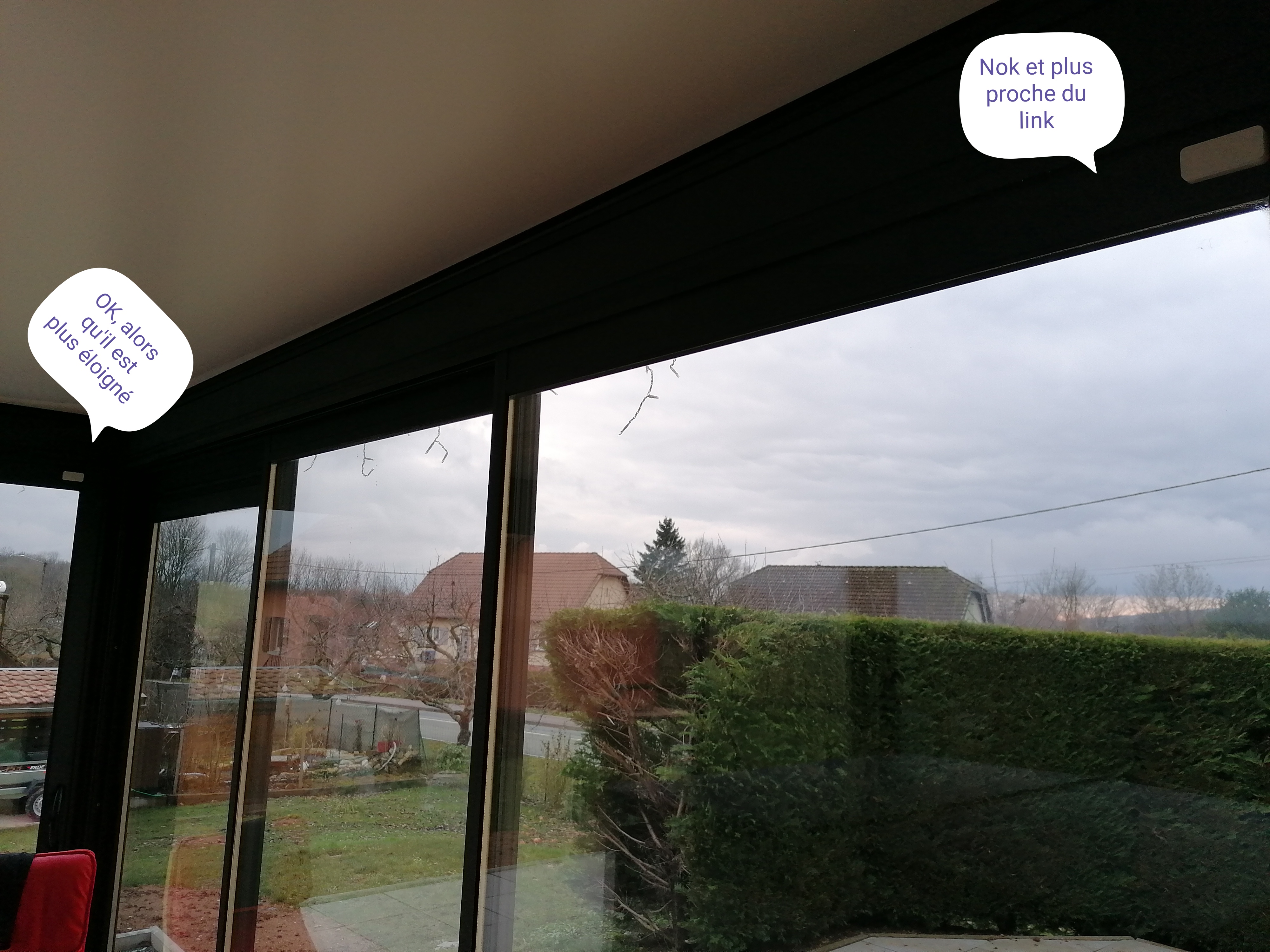

          &lt;div class=&quot;body-bd&quot;&gt;&lt;p&gt;Bonjour,&lt;br /&gt;depuis plusieurs semaines, un de mes intellitag collé sur une porte coulissante de notre véranda perd subitement son signal radio tous les 2/3j...&lt;br /&gt;Le fait d&amp;#39;enlever et remettre la pile, je récupère systématiquement le signal au max. J&amp;#39;ai déjà desapairé / reapairé ce capteur, déplacé sur une autre porte coulissante, remplacé la pile mais le problème persiste toujours sur ce même capteur&lt;br /&gt;Pouvez-vous me dire quelles sont les démarches à suivre pour résoudre ce problème ?&lt;br /&gt;Merci d&amp;#39;avance &lt;br /&gt;Cdt&lt;/p&gt;&lt;/div&gt;

          &lt;div class=&quot;body-bd&quot;&gt;&lt;p&gt;Bonjour Mr Dominico,&lt;br /&gt;Merci pour votre retour &lt;br /&gt;Effectivement je vous confirme que la structure de mes coulissants sont en aluminium. Par contre, ce que je n&amp;#39;explique c&amp;#39;est que 2 autres intellitags installés de la même manière et plus éloignés de mon link fonctionnement correctement depuis leurs mise en service &lt;br /&gt;Votre avis ? &lt;br /&gt;Merci &lt;br /&gt;Cdt&lt;/p&gt;&lt;/div&gt;

          &lt;div class=&quot;body-bd&quot;&gt;&lt;p&gt;Bonjour Philippe,&lt;/p&gt;&lt;p&gt;je suis actuellement en train d’évaluer l&amp;#39;achat d&amp;#39;un alarme Home, et, en lisant sur le forum, j&amp;#39;ai trouvé plusieurs posts qui indique que les Intellitag peuvent ne pas fonctionner correctement quand installé sur des huisserie métalliques. &lt;br /&gt;Tes baie coulissantes sont en aluminium?&lt;/p&gt;&lt;p&gt;Cordialement,&lt;br /&gt;Domenico&lt;/p&gt;&lt;/div&gt;
