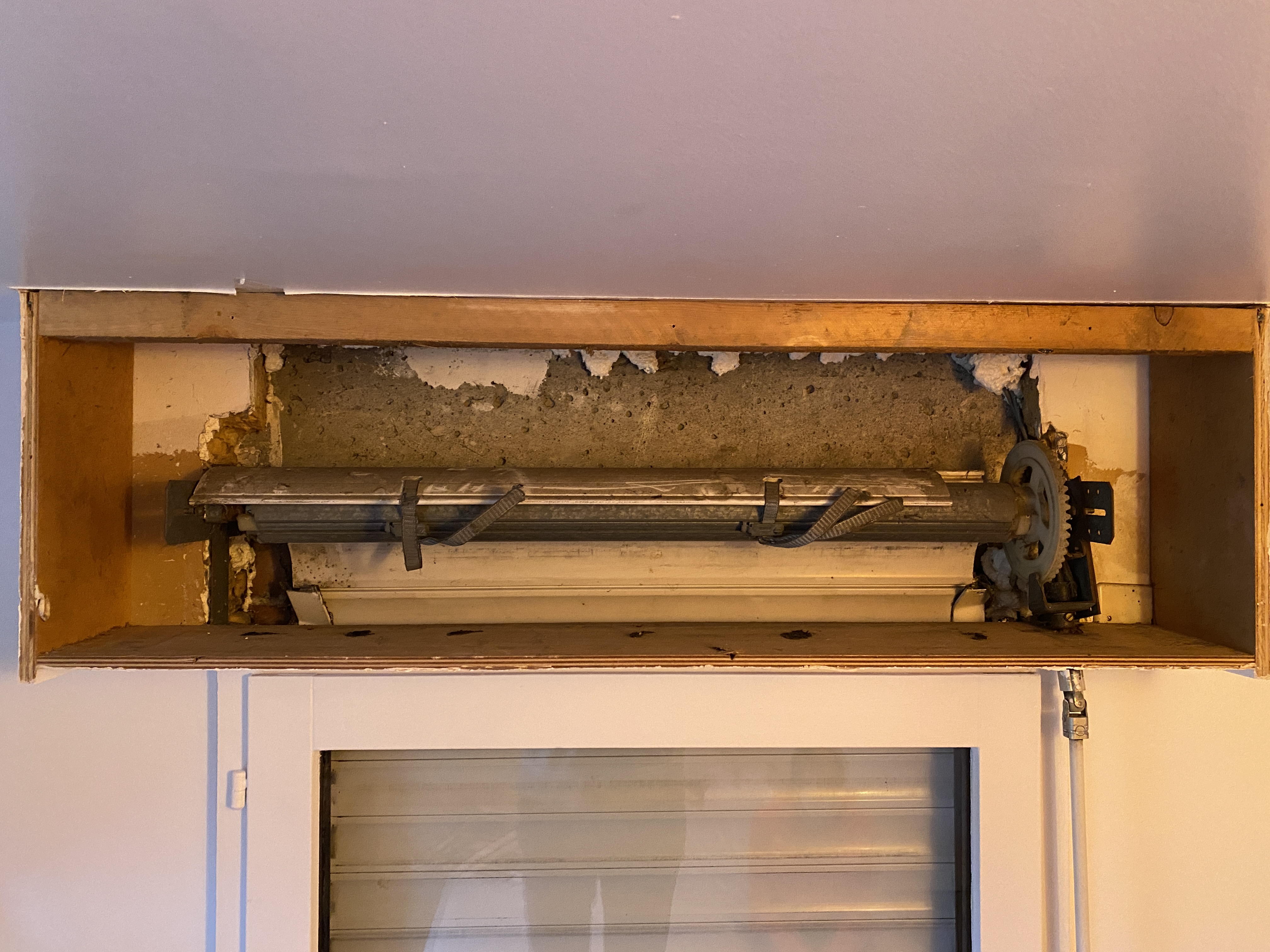

          &lt;div class=&quot;body-bd&quot;&gt;&lt;p&gt;Voici Thomas la liste des pieces nécessaires :&lt;/p&gt;&lt;p&gt;1 Support universel  avec son clip  ref : 9910000&lt;/p&gt;&lt;p&gt;2 vis métaux TH M6 x20 avec ecrous et rondelles&lt;/p&gt;&lt;p&gt;moteur 50 mm, 10 Nm avec inverseur si filaire, avec télécommande si radio.&lt;/p&gt;&lt;p&gt;1 kit roue et couronne pour tube Deprat 62 mm  ref : 9410307&lt;/p&gt;&lt;p&gt;Apres avoir détaché les sangles du tablier, il y aura peut-être un ressort de compensation à débander et à démonter !&lt;/p&gt;&lt;/div&gt;

          &lt;div class=&quot;body-bd&quot;&gt;&lt;p&gt;Bonjour à tous et tout d&amp;#39;abord je vous souhaite une excellente année !&lt;br /&gt;Pouvez-vous m&amp;#39;indiquer quel type de moteur je dois choisir pour motoriser mes volets dont le tube est rond (cylindrique et non octogonal) ?&lt;br /&gt;Merci d&amp;#39;avance !&lt;br /&gt;Cordialement.&lt;br /&gt;Thomas&lt;/p&gt;&lt;/div&gt;

          &lt;div class=&quot;body-bd&quot;&gt;&lt;p&gt;Bonjour Thomas&lt;br /&gt;Bonne année également.&lt;/p&gt;&lt;p&gt;Avec votre moteur somfy, il vous faudra un kit roue et couronne pour tube &amp;quot; DEPRAT &amp;quot; à priori de diamètre 62 mm ( à vérifier)&lt;/p&gt;&lt;/div&gt;
