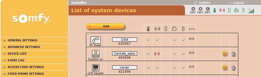

          &lt;div class=&quot;body-bd&quot;&gt;&lt;p&gt;Bonjour&lt;br /&gt;3 eme jour d&amp;#39;essai, je reçois un sms avec cette annotation Radio link lost centrale.&lt;br /&gt;sur le Pc Radio link lost (SYS Zone) &lt;br /&gt;Comment puis je connaître les éléments en défaut.&lt;br /&gt;en vous remerciant&lt;/p&gt;&lt;/div&gt;
          &lt;div class=&quot;body-bd&quot;&gt;&lt;p&gt;Bonjour&lt;/p&gt;&lt;p&gt;Effectivement, ça n&amp;#39;empêche pas l&amp;#39;alarme de faire son job.&lt;/p&gt;&lt;p&gt;Bonne journée !&lt;/p&gt;&lt;/div&gt;

          &lt;div class=&quot;body-bd&quot;&gt;&lt;p&gt;Bonjour.&lt;br /&gt;Merci pour le réponse, donc si je comprends bien ce n&amp;#39;est pas un défaut de l&amp;#39;alarme mais une perte de connexion internet extérieure.&lt;br /&gt;cela n&amp;#39;empêche pas l&amp;#39;alarme de fonctionner?&lt;br /&gt;J&amp;#39;ai effacé l&amp;#39;erreur via l&amp;#39;application tout semble correct&lt;/p&gt;&lt;/div&gt;

          &lt;div class=&quot;body-bd&quot;&gt;&lt;p&gt;Bonjour&lt;/p&gt;&lt;p&gt;Ce message signifie que la centrale d&amp;#39;alarme a perdu le lien avec le serveur Somfy. C&amp;#39;est un problème réseau internet. Vérifiez ce point.&lt;/p&gt;&lt;p&gt;Bonne journée !&lt;/p&gt;&lt;/div&gt;
