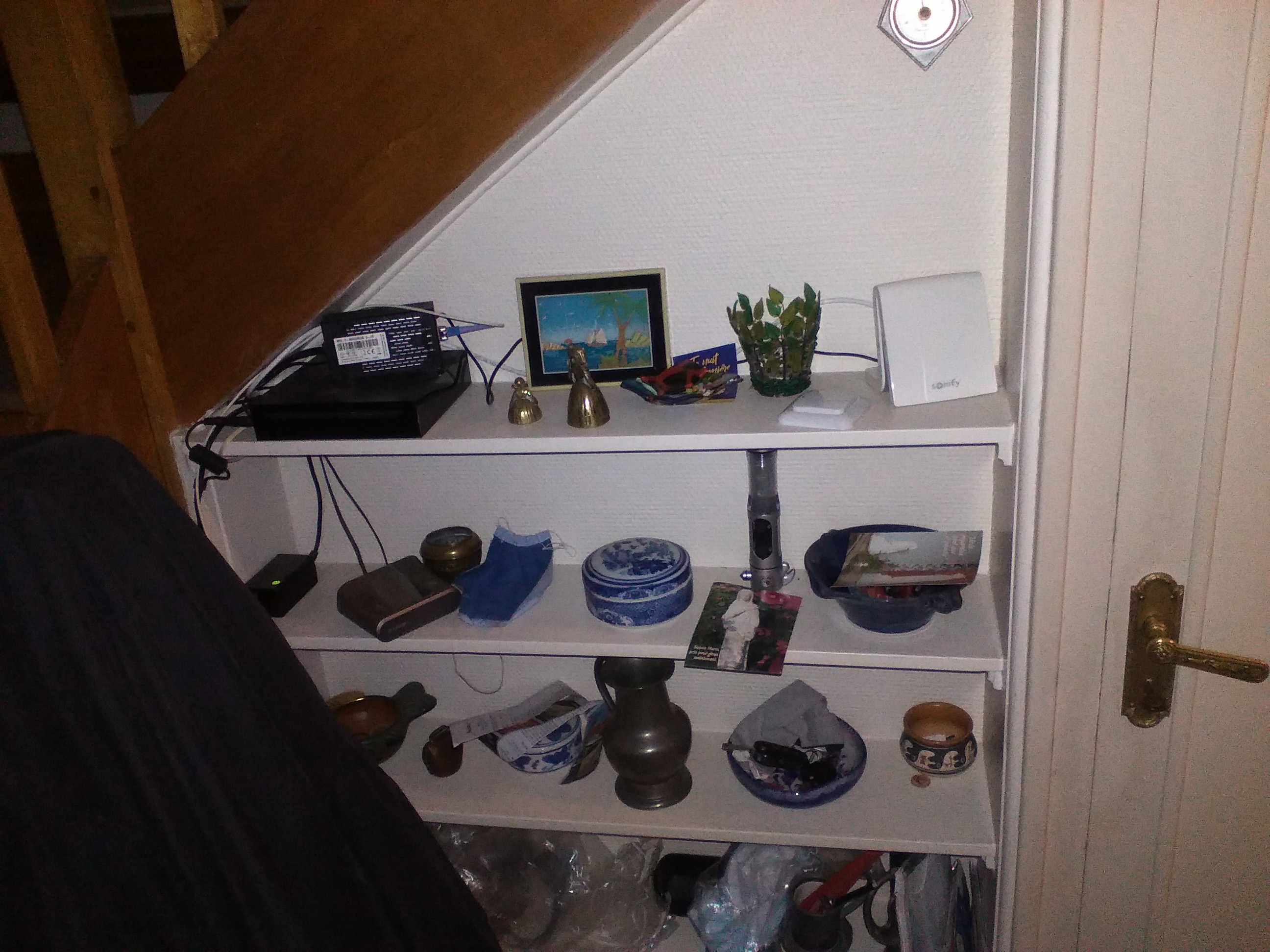

          &lt;div class=&quot;body-bd&quot;&gt;&lt;p&gt;Bonjour,&lt;br /&gt;Merci pour vos conseils, je vais essayer.&lt;br /&gt;Je vous précise que la prise est dans une demi cave : Quand j&amp;#39;ai eu le problème elle était 2 mètres plus bas que la Tahoma.&lt;/p&gt;&lt;/div&gt;

          &lt;div class=&quot;body-bd&quot;&gt;&lt;p&gt;Bonjour&lt;/p&gt;&lt;p&gt;Il faudrait remonter et  surtout éloigner la prise des montants métalliques de l&amp;#39;étagère. &lt;br /&gt;Quant au Tahoma, je le trouve un peu enfermé, mais vous n&amp;#39;avez peut être pas d&amp;#39;autre choix. Sachez toutefois qu&amp;#39;il est possible de le déporter grâce à un jeu de boitiers cpl.&lt;/p&gt;&lt;p&gt;Bonne journée !&lt;/p&gt;&lt;/div&gt;

          &lt;div class=&quot;body-bd&quot;&gt;&lt;p&gt;Bonsoir,&lt;br /&gt;Veuillez trouver ci joint les photos demandées.&lt;/p&gt;&lt;/div&gt;

          &lt;div class=&quot;body-bd&quot;&gt;&lt;p&gt;Pouvez-vous faire une photo en plan large de l&amp;#39;endroit ou se trouve la prise et de l&amp;#39;endroit ou se trouve le Tahoma.&lt;/p&gt;&lt;p&gt;Bonne journée !&lt;/p&gt;&lt;/div&gt;
