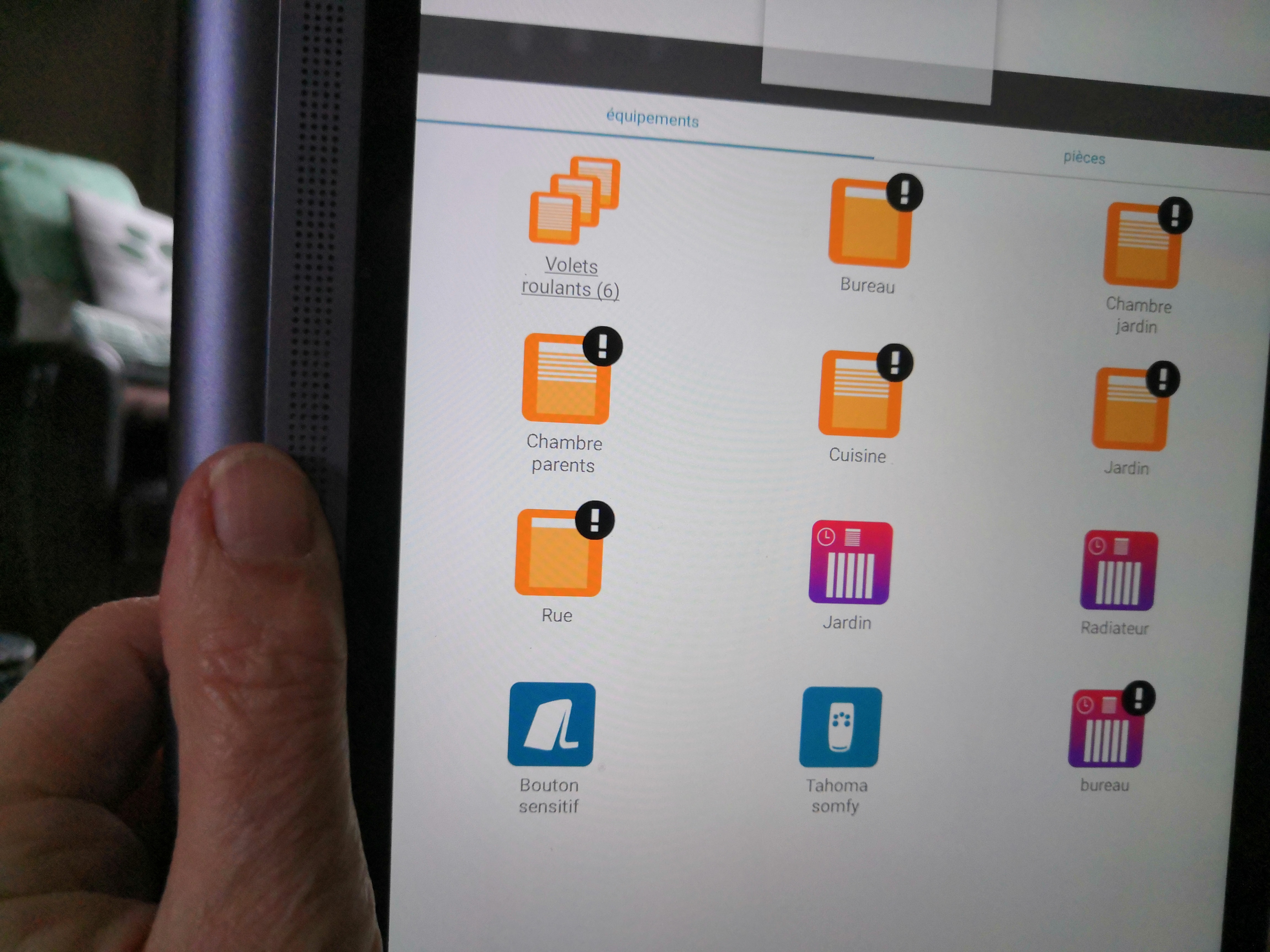

          &lt;div class=&quot;body-bd&quot;&gt;&lt;p&gt;Bonjour Nicolas&lt;br /&gt;Voilà les derniers événements. &lt;br /&gt;Après l&amp;#39;aide sympathique d&amp;#39;André j&amp;#39;ai décidé de ne plus intervenir sur la tahoma et de la ranger. &lt;br /&gt;Hier j&amp;#39;ai essayé de retenter le branchement.&lt;br /&gt;J&amp;#39;ai supprimé tous les équipements dans l&amp;#39;application et refait les manipulations. &lt;br /&gt;Et miracle les points exclamation sont partis. J&amp;#39;ai réussi à créer des scénarios et l&amp;#39;agenda alors que le voyant de la tahoma clignote toujours rouge ? Les scénarios créés fonctionnent alors je me contente des résultats.&lt;br /&gt;Je vous remercie pour vos questions et reviendrai vers vous si le problème devait se reproduire &lt;br /&gt;Cordialement&lt;/p&gt;&lt;/div&gt;

          &lt;div class=&quot;body-bd&quot;&gt;&lt;p&gt;Bonjour,&lt;br /&gt;Après l&amp;#39;achat d&amp;#39;une tahoma j&amp;#39;ai enregistré dans l&amp;#39;application mes volets roulants. Mais il apparaît un symbole point d&amp;#39;exclamation sur tous les volets.&lt;br /&gt;J&amp;#39;ai fait un reset, débranché la box, appuyé sur RST avec un crayon, rebranché en maintenant appuyé jusqu&amp;#39;au voyant rouge, puis j&amp;#39;ai attendu la lumière blanche.Mais après quelques minutes la lumière rouge est revenue puis la lumière blanche, puis la lumière rouge et les points d&amp;#39;exclamation sont toujours présents&lt;br /&gt;Mon PIN : 1227-4860-0892&lt;br /&gt;Pouvez-vous m&amp;#39;aider à résoudre ce problème ?&lt;br /&gt;Merci par avance de votre réponse&lt;br /&gt;Cordialement&lt;br /&gt;André&lt;/p&gt;&lt;/div&gt;
          &lt;div class=&quot;body-bd&quot;&gt;&lt;p&gt;Bonjour André,&lt;br /&gt;Pouvez vous m&amp;#39;indiquez si votre tahoma est proche de votre box ADSL (voir tres proche) si c&amp;#39;est le cas je vous invite a l&amp;#39;éloigner au maximum (1 m minimum) de celle-ci et de refaire des teste.&lt;br /&gt;Bonne journée.&lt;/p&gt;&lt;/div&gt;
          &lt;div class=&quot;body-bd&quot;&gt;&lt;p&gt;Il y&amp;#39;a quelquechose qui ne va pas sur votre box.&lt;br /&gt;Je ne peux plus vous aider à mon niveau.&lt;/p&gt;&lt;p&gt;Nous allons attendre un technicien Yellow de chez Somfy sur ce forum pour qu&amp;#39;il puisse voir ce qu&amp;#39;il se passe.&lt;/p&gt;&lt;/div&gt;

          &lt;div class=&quot;body-bd&quot;&gt;&lt;p&gt;André&lt;br /&gt;J&amp;#39;ai fait les manipulations conseillées mais après quelques secondes de voyant blanc, le rouge revient !  Je suis dépité !&lt;br /&gt;Merci pour votre aide&lt;/p&gt;&lt;/div&gt;
          &lt;div class=&quot;body-bd&quot;&gt;&lt;p&gt;Ce n&amp;#39;est pas normal André.&lt;/p&gt;&lt;p&gt;Essayez de débrancher, rebrancher votre Tahoma, vérifier votre cable RJ45.&lt;/p&gt;&lt;p&gt;Sinon forcer encore la mise à jour de la tahoma :&lt;br /&gt;1. Débrancher le câble d’alimention de la box TaHoma.&lt;br /&gt;2. Appuyer sur la touche RST (se trouvant à l&amp;#39;arrière du boîtier à côté de l&amp;#39;alimentation) avec un trombone et rester appuyé, sans relâcher.&lt;br /&gt;3. Sans relâcher la touche RST, rebrancher l’alimentation de la box TaHoma.&lt;br /&gt;4. Attendre que le voyant latéral clignote rouge, environ 10 secondes, puis relâcher la touche RST.&lt;br /&gt;5. Attendre que le voyant latéral de la box s’allume blanc fixe.&lt;/p&gt;&lt;/div&gt;

          &lt;div class=&quot;body-bd&quot;&gt;&lt;p&gt;Merci André&lt;br /&gt;Manipulations suggérées effectuées. Le voyant de la tahoma devient blanc mais dès que je me connecte à l&amp;#39;application il devient rouge ?&lt;/p&gt;&lt;/div&gt;
          &lt;div class=&quot;body-bd&quot;&gt;&lt;p&gt;Bonjour André,&lt;/p&gt;&lt;p&gt;Tout d&amp;#39;abord, tentez un resync de la Tahoma en suivant la procédure suivante :&lt;br /&gt;&lt;a title=&quot;FAQ Vidéo : Comment effectuer une resynchronisation de de mon TaHoma ?&quot; href=&quot;https://forum.somfy.fr/questions/1626676-faq-video-effectuer-resynchronisation-tahoma&quot;&gt;https://forum.somfy.fr/questions/1626676-faq-video-effectuer-resynchronisation-tahoma&lt;/a&gt;&lt;/p&gt;&lt;p&gt;Si cela ne fonctionne pas,&lt;br /&gt;déplacer votre Tahoma car peut être quelque chose perturbe son environnement (des ondes à proximité, murs trop épais, rayonnement... ?)&lt;/p&gt;&lt;p&gt;Bonne journée.&lt;/p&gt;&lt;/div&gt;

          &lt;div class=&quot;body-bd&quot;&gt;&lt;p&gt;Bonjour André&lt;/p&gt;&lt;p&gt;Voici le message affiché : l&amp;#39; équipement semble hors de portée radio. Veuillez vous assurer qu&amp;#39;il est bien sous tension.&lt;/p&gt;&lt;p&gt;Merci pour votre intervention&lt;br /&gt;Cordialement&lt;/p&gt;&lt;/div&gt;
          &lt;div class=&quot;body-bd&quot;&gt;&lt;p&gt;Bonjour André,&lt;/p&gt;&lt;p&gt;Il dit quoi le point d&amp;#39;exclamation quand vous appuyez dessus ?&lt;/p&gt;&lt;p&gt;Bonne soirée.&lt;/p&gt;&lt;p&gt;André :-)&lt;/p&gt;&lt;/div&gt;
