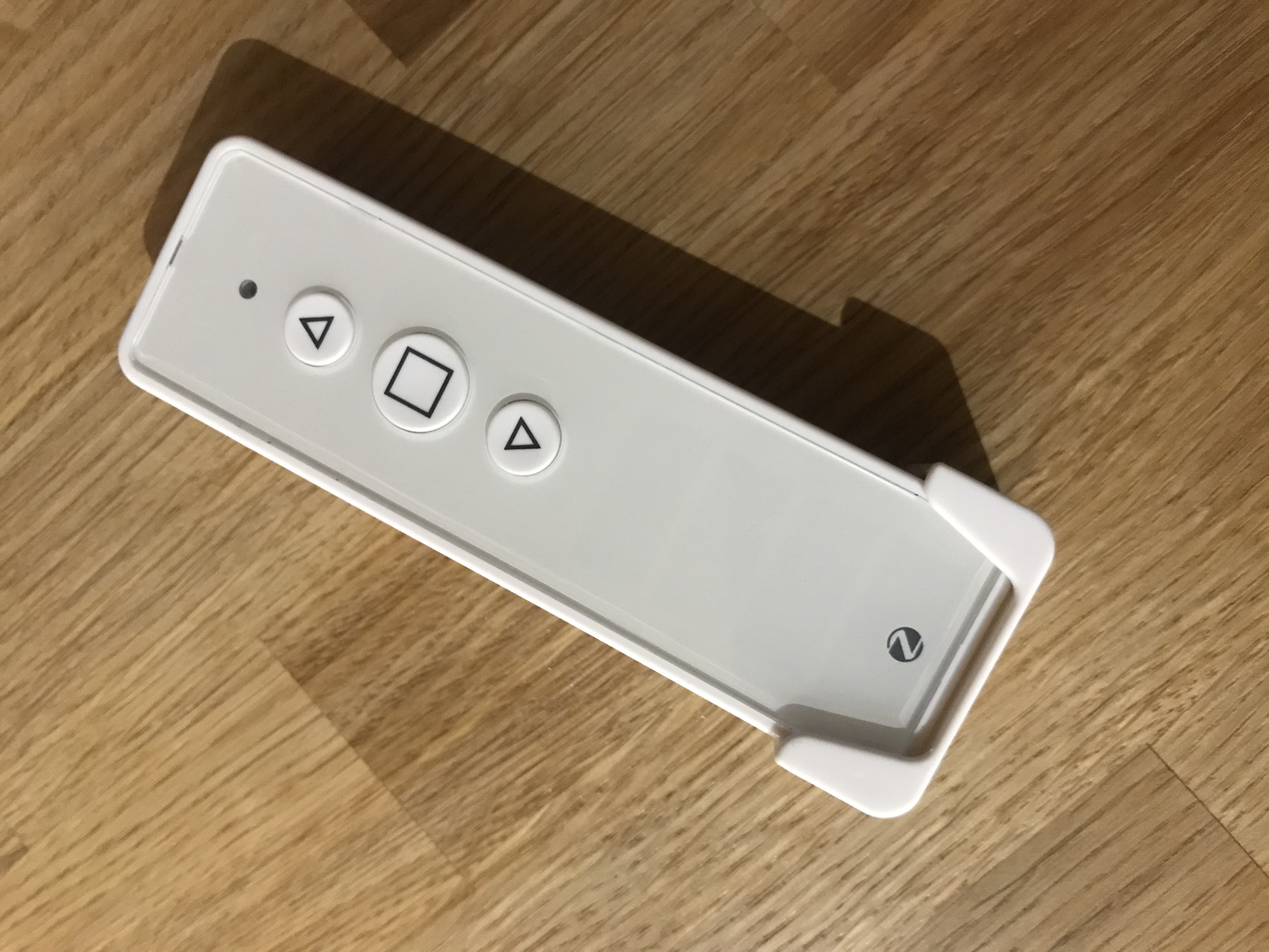

          &lt;div class=&quot;body-bd&quot;&gt;&lt;p&gt;Bonsoir Cédric&lt;br /&gt;Si vous voulez piloter vos volets Zigbee avec Tahoma il vous faut le Dongle USB.&lt;/p&gt;&lt;p&gt;La télécommande de Profalus ne fera pas l&amp;#39;intermédiaire entre Tahoma et vos volets. Je ne vois même pas l&amp;#39;intérêt de cette télécommande si vous voulez utiliser Tahoma.&lt;/p&gt;&lt;/div&gt;

          &lt;div class=&quot;body-bd&quot;&gt;&lt;p&gt;Bonjour,&lt;/p&gt;&lt;p&gt;Dans ma nouvelle maison je dispose de 12 volets Profalux avec moteurs Somfy IO (avec des commandes Smoove Origin IO).&lt;/p&gt;&lt;p&gt;Et aussi de 7 volets Profalux Zigbee. Je pense, et espère, compatibles avec la TaHoma. La commande est en pièce jointe. Il semble s&amp;#39;agir de celle-ci:&lt;br /&gt;&lt;a href=&quot;https://www.laboutiqueduvolet.com/7273-emetteur-profalux-zigbee-portable.html&quot; rel=&quot;nofollow&quot;&gt;https://www.laboutiqueduvolet.com/7273-emetteur-profalux-...&lt;/a&gt;&lt;br /&gt;Sans le logo Profalux dessus...&lt;/p&gt;&lt;p&gt;Je voudrai savoir si j&amp;#39;ai besoin de ceci afin que ma TaHoma puisse reconnaître ces 7 commandes:&lt;/p&gt;&lt;p&gt;&lt;a href=&quot;https://www.profalux-pieces-detachees.com/domotique/344-dongle-radio-profalux-zigbee-pour-tahoma.html&quot; rel=&quot;nofollow&quot;&gt;https://www.profalux-pieces-detachees.com/domotique/344-d...&lt;/a&gt;&lt;/p&gt;&lt;p&gt;Merci de votre aide.&lt;/p&gt;&lt;p&gt;Cédric&lt;/p&gt;&lt;/div&gt;
