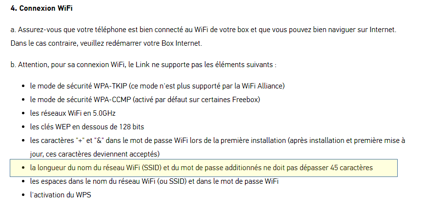

          &lt;div class=&quot;body-bd&quot;&gt;&lt;p&gt;Oui oui je vous l&amp;#39;assure, cela fait moins de 45 caractère. De plus mon Link est parfaitement connecté à mon réseau WiFi, c&amp;#39;est uniquement la caméra qui n&amp;#39;arrive pas à lire le QR code malgré tous mes essaies avec différents écrans, luminosité etc..&lt;/p&gt;&lt;/div&gt;

          &lt;div class=&quot;body-bd&quot;&gt;&lt;p&gt;Arthur, avec votre nouveau mot de passe WIFI, vous avez bien vérifiez que SSID + Clé WIFI ne font pas plus de 45 caractères comme précisé dans les préconisations Somfy&lt;/p&gt;&lt;/div&gt;
