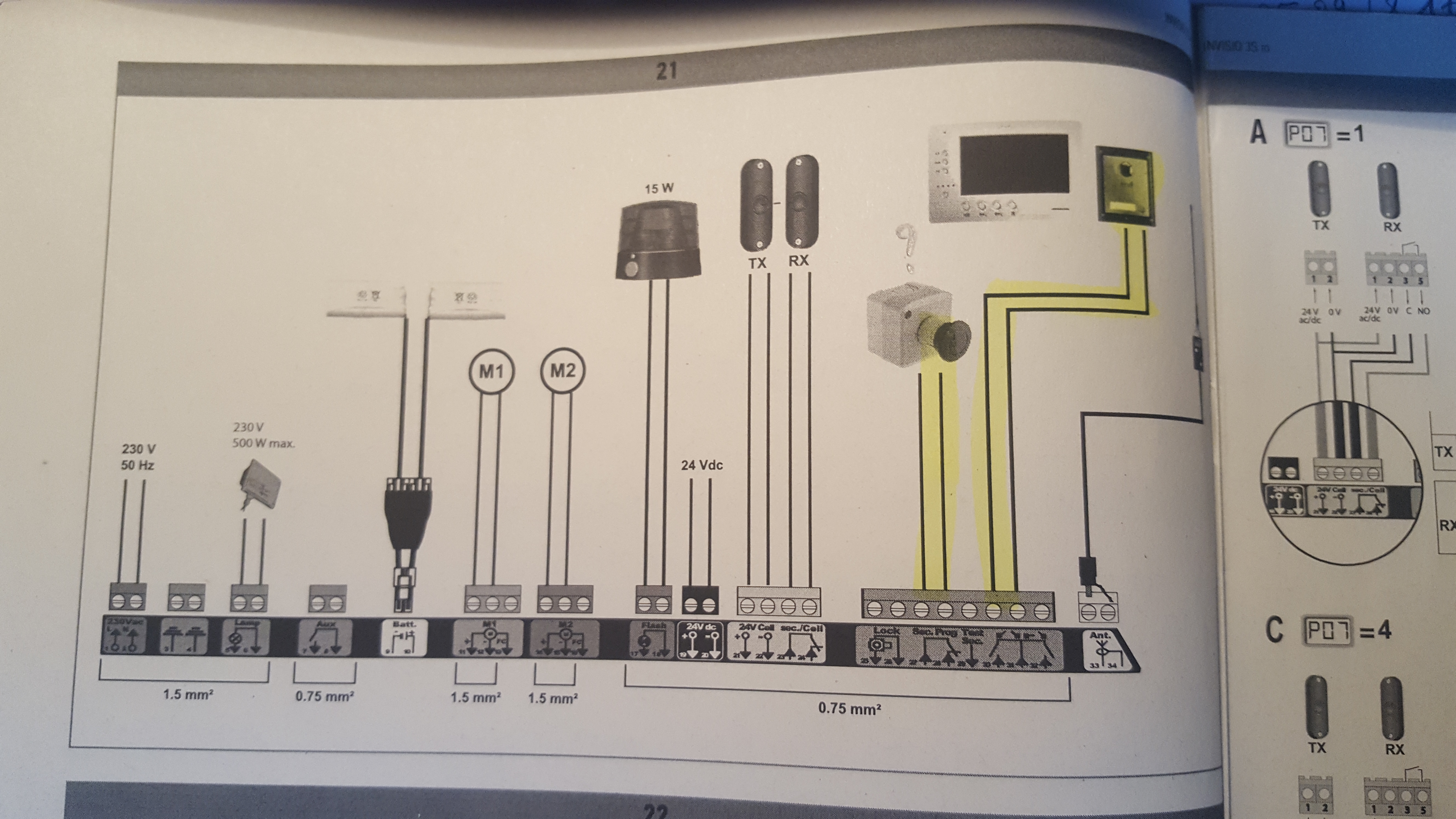

          &lt;div class=&quot;body-bd&quot;&gt;&lt;p&gt;Bonjour,&lt;/p&gt;&lt;p&gt;Un clavier filaire se raccordera comme suit:&lt;br /&gt;No/com du clavier vont sur 30/31 pour une ouverture totale ou sur 31/32 pour une ouverture piétonne.&lt;br /&gt;le 24v se raccorde sur 19/20.&lt;/p&gt;&lt;p&gt;Vous avez aussi le clavier radio IO réf 1841193 dispo uniquement sur sites spécialisés.&lt;/p&gt;&lt;p&gt;CdL&lt;/p&gt;&lt;/div&gt;

          &lt;div class=&quot;body-bd&quot;&gt;&lt;p&gt;Bonjour, &lt;br /&gt;Je voudrais savoir SVP sur un control box 3s invisio&lt;br /&gt;on peut brancher un clavier à code, si c&amp;#39;est possible quel type de clavier et à quel emplacement sur le control box 3s invisio ?&lt;br /&gt;Cdlt&lt;br /&gt;Gérard&lt;/p&gt;&lt;/div&gt;
