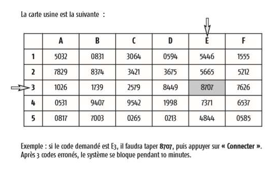

          &lt;div class=&quot;body-bd&quot;&gt;&lt;p&gt;Bonjour ,&lt;br /&gt;Suite au SMS defaut cnx serveuZ SYS transmetteur 622447 j&amp;#39;ai effectué une remise à zéro de la carte IP comme préconisé dans le forum d&amp;#39;assistance, ne sachant pas que vous aviez eu des problèmes avec le serveur alarmsomfy.net , seulement au moment ou je demande par le biais de l&amp;#39;écran LCD l&amp;#39;IP du transmetteur il est différent de celui que j&amp;#39;utilisais précédemment et je n&amp;#39;ai donc plus accès ni aux réglages de ma centrale ni à l&amp;#39;application de contrôle a distance.&lt;br /&gt;Vous serait il possible de m&amp;#39;aider car je n&amp;#39;arrive pas à trouver de solution.Je vous en remercie par avance.&lt;br /&gt;Bonne journée à vous.&lt;/p&gt;&lt;/div&gt;
          &lt;div class=&quot;body-bd&quot;&gt;&lt;p&gt;Bonjour&lt;/p&gt;&lt;p&gt;Connectez-vous sur le transmetteur par l&amp;#39;adresse IP que le clavier vous donne. Allez dans &amp;quot;Réglage réseau&amp;quot;, décochez la case &amp;quot;Activer DHCP&amp;quot; et remettez l&amp;#39;adresse IP que vous aviez définie. Validez. Débranchez et rebanchez le transmetteur.&lt;/p&gt;&lt;p&gt;Attention, comme vous avez réinitialisé le module IP, les codes de la carte d&amp;#39;authentification sont revenus aux valeurs usine.&lt;/p&gt;&lt;p&gt;Bonne journée !&lt;/p&gt;&lt;/div&gt;
