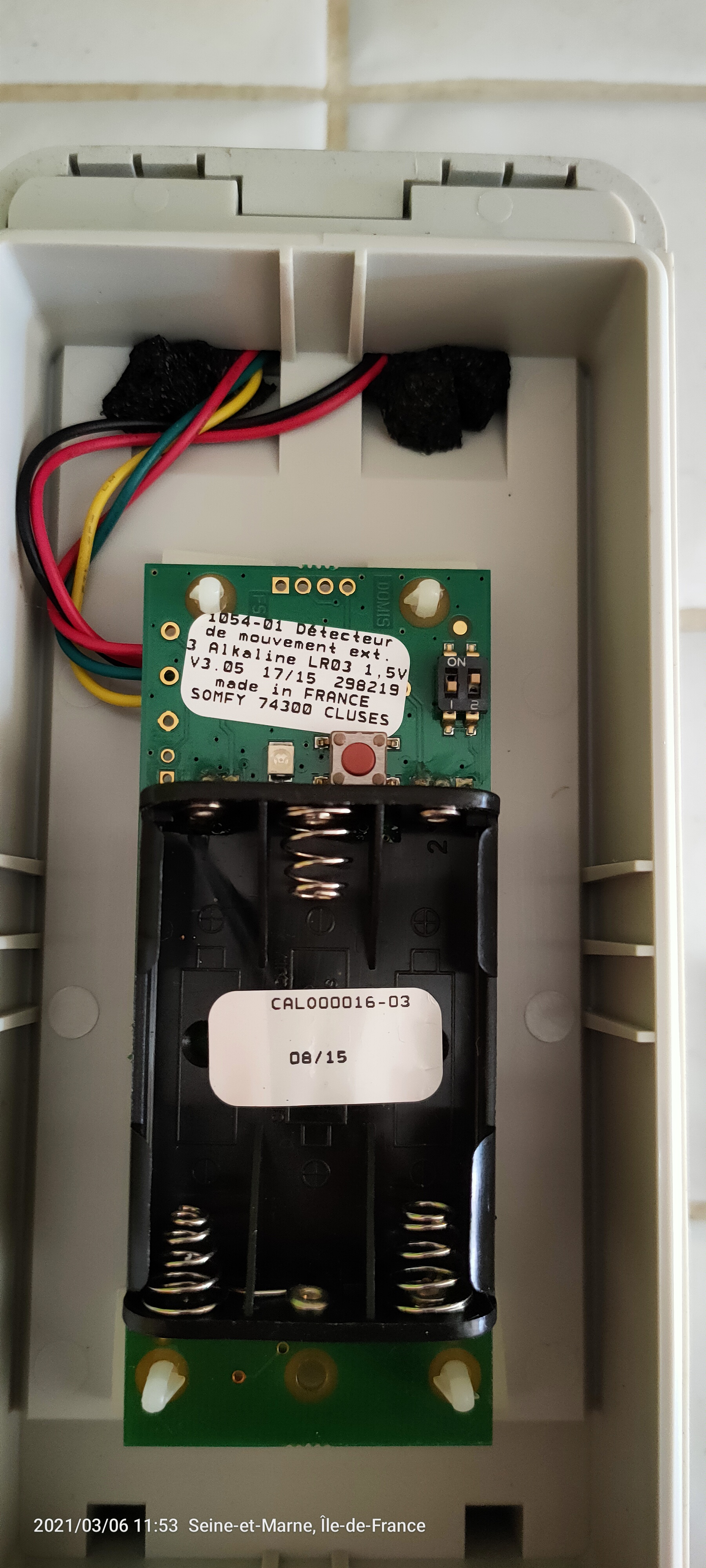

          &lt;div class=&quot;body-bd&quot;&gt;&lt;p&gt;Bonjour, j&amp;#39;ai une Alarme Protexiom 600 + un détecteur de mouvement extérieur. Le détecteur extérieur consomme anormalement les piles. Je dois les changer tous les mois environ. Y a t&amp;#39;il une solution ?&lt;/p&gt;&lt;/div&gt;
          &lt;div class=&quot;body-bd&quot;&gt;&lt;p&gt;Bonjour,&lt;/p&gt;&lt;p&gt;Ce DME est de mars 2015, donc 6 ans.&lt;/p&gt;&lt;p&gt;d&amp;#39;après vos explications il serait HS.&lt;/p&gt;&lt;p&gt;CdL&lt;/p&gt;&lt;/div&gt;

          &lt;div class=&quot;body-bd&quot;&gt;&lt;p&gt;Bonjour, veuillez trouver ci-joint la photo du DME. Concernant la date je ne me souviens plus mais je pense environ 5 ans. Pour informations, les piles durent environ 2 mois.&lt;/p&gt;&lt;/div&gt;
          &lt;div class=&quot;body-bd&quot;&gt;&lt;p&gt;Bonjour,&lt;/p&gt;&lt;p&gt;Quel âge à ce DME ?&lt;br /&gt;Posez ici une photo avec vue sur le boitier de piles (sans les piles) et une photo avec vue sur son étiquette interne.&lt;/p&gt;&lt;p&gt;CdL&lt;/p&gt;&lt;/div&gt;
