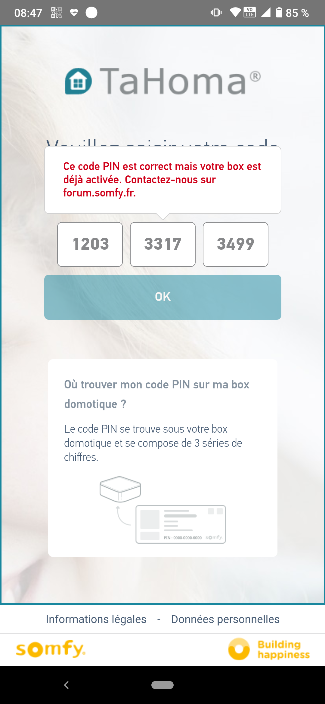

          &lt;div class=&quot;body-bd&quot;&gt;&lt;p&gt;Pouvez vous réinitialiser la Tahoma qui était déjà activée par l&amp;#39;ancien propriétaire ? Merci.&lt;/p&gt;&lt;/div&gt;

          &lt;div class=&quot;body-bd&quot;&gt;&lt;p&gt;Bonjour Sébastien&lt;/p&gt;&lt;p&gt;Essayez ceci:&lt;/p&gt;&lt;p&gt;Prendre la commande individuelle du volet et le mettre à mi-hauteur.&lt;/p&gt;&lt;p&gt;Appuyer  sur le bouton prog au dos de cette commande jusqu’au mouvement du tabier.&lt;/p&gt;&lt;p&gt;Sur le TaHoma : Menu / Configuration /IO /+ /Equipement et choisissez l&amp;#39;option &amp;quot;sans télécommande&amp;quot;.&lt;/p&gt;&lt;p&gt;Si le volet n&amp;#39;est pas trouvé, ré appuyer sur le bouton prog 1 sec sur la commande individuelle.&lt;/p&gt;&lt;p&gt;Est-ce que ça fonctionne ?&lt;/p&gt;&lt;p&gt;Bonne journée !&lt;/p&gt;&lt;/div&gt;

          &lt;div class=&quot;body-bd&quot;&gt;&lt;p&gt;Bonjour, effectivement la Tahoma est bien associée à mon compte. En revanche je n&amp;#39;arrive pas à associer mes volets roulants que ce soit avec la procédure avec SMOOVE origin io ou sans télécommande. Faut il reinitialiser et reprogrammer tous les volets? Pour info chaque volet est bien programmé avec sa SMOOVE. Merci de votre aide.&lt;/p&gt;&lt;/div&gt;

          &lt;div class=&quot;body-bd&quot;&gt;&lt;p&gt;Bonjour Sébastien, &lt;/p&gt;&lt;p&gt;je constate que la box et bien associé à votre email depuis 1 jour. &lt;/p&gt;&lt;p&gt;Pouvez-vous me confirmer que c&amp;#39;est bien le cas? &lt;/p&gt;&lt;p&gt;Bonne soirée&lt;/p&gt;&lt;/div&gt;

          &lt;div class=&quot;body-bd&quot;&gt;&lt;p&gt;L&amp;#39;ancien propriétaire a complété le formulaire, plus qu&amp;#39;à attendre 48h ou qu&amp;#39;un Yellow réponde.&lt;/p&gt;&lt;/div&gt;

          &lt;div class=&quot;body-bd&quot;&gt;&lt;p&gt;Bonjour Sébastien&lt;/p&gt;&lt;p&gt;Patientez, un Yellow va vous contacter.&lt;/p&gt;&lt;p&gt;Bonne journée !&lt;/p&gt;&lt;/div&gt;

          &lt;div class=&quot;body-bd&quot;&gt;&lt;p&gt;C&amp;#39;est ce qu&amp;#39;il m&amp;#39;a dit mais ne l&amp;#39;a toujours pas fait un mois plus tard...&lt;/p&gt;&lt;/div&gt;

          &lt;div class=&quot;body-bd&quot;&gt;&lt;p&gt;Bonjour&lt;/p&gt;&lt;p&gt;Est-ce que l&amp;#39;ancien propriétaire a fait une demande via le formulaire ?&lt;/p&gt;&lt;p&gt;&lt;a href=&quot;https://www.somfy.fr/assistance/produits/domotique/desactivation-de-box-domotique&quot; rel=&quot;nofollow&quot;&gt;https://www.somfy.fr/assistance/produits/domotique/desact...&lt;/a&gt;&lt;/p&gt;&lt;p&gt;Bonne journée !&lt;/p&gt;&lt;/div&gt;
