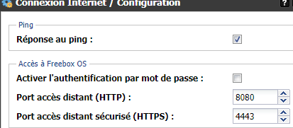

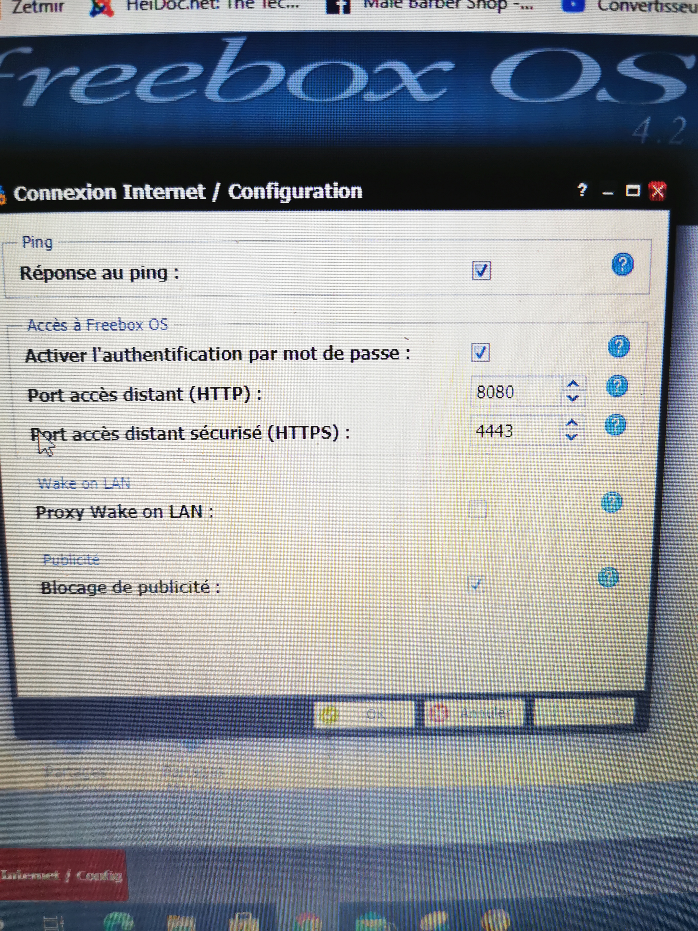

          &lt;div class=&quot;body-bd&quot;&gt;&lt;p&gt;Bonjour&lt;br /&gt;Suite a un changement de box je n&amp;#39;ai plus accès a ma centrale via mon réseau et a distance&lt;br /&gt;Je suis actuellement avec la box free OS 4.2,&lt;br /&gt;J&amp;#39;ai effectué la démarche pour obtenir une adresse IP publique.&lt;br /&gt;J&amp;#39;ai activé dans ma box free les ports 8080 et 4443, dans l&amp;#39;option des ports de ma free box j&amp;#39;ai ajouté les ports 80 et 443.&lt;br /&gt;Du côté de ma centrale SOMFY les ports 80 et 443 sont bien identifié.&lt;br /&gt;Je ne comprend pas d&amp;#39;où vient le problème.&lt;br /&gt;Merci d&amp;#39;avance pour votre aide.&lt;/p&gt;&lt;/div&gt;

          &lt;div class=&quot;body-bd&quot;&gt;&lt;p&gt;Bonsoir Guillaume,&lt;/p&gt;&lt;p&gt;Je ne comprend pas depuis aujourd&amp;#39;hui je n&amp;#39;ai plus accès a ma centrale en local et a distance, aucun changement a été effectué depuis mon dernier message?&lt;br /&gt;Merci pour votre support&lt;br /&gt;Cédric&lt;/p&gt;&lt;/div&gt;

          &lt;div class=&quot;body-bd&quot;&gt;&lt;p&gt;Merci pour votre retour.&lt;br /&gt;En effet j&amp;#39;ai vu cette différence mais je n&amp;#39;arrive pas a mettre dans ma box la même adresse IP.&lt;br /&gt;Des que je remplace le 0 par le 1 dans ma box je ne peux pas enregistrer la modification&lt;/p&gt;&lt;/div&gt;

          &lt;div class=&quot;body-bd&quot;&gt;&lt;p&gt;Bonjour,&lt;/p&gt;&lt;p&gt;Dans la box, on dirait que vous avez mis 192.168.0.234 et sur l&amp;#39;alarme, je vois 192.168.1.234. Je pense qu&amp;#39;une correction est nécessaire :)&lt;/p&gt;&lt;p&gt;Bonne soirée.&lt;/p&gt;&lt;/div&gt;
