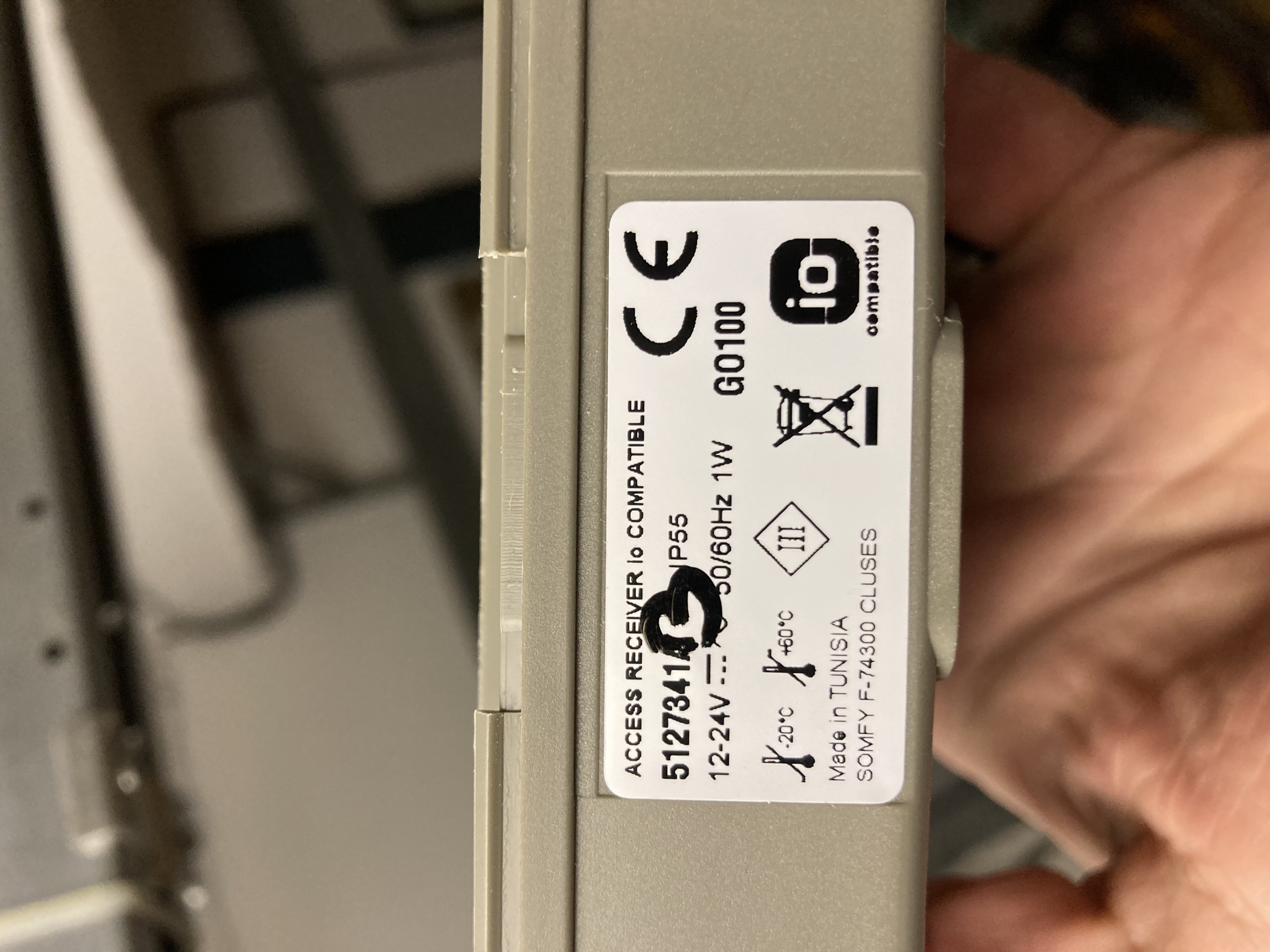

          &lt;div class=&quot;body-bd&quot;&gt;&lt;p&gt;Ok je crois comprendre, en résumé, corrigez-moi au besoin !&lt;/p&gt;&lt;p&gt;Vous avez un moteur Somfy IO de portail, 2 portes de garages non Somfy.&lt;br /&gt;Un récepteur IO bi canaux afin de standardiser les Keygo IO.&lt;/p&gt;&lt;p&gt;Vous dites que la commande murale BFT ne fonctionne plus ? Est-ce une commande radio ou filaire ?&lt;/p&gt;&lt;p&gt;Si vous souhaitez une commande murale pour les deux BFT vous aurez le choix entre du IO ou du filaire.&lt;/p&gt;&lt;p&gt;Pour du IO vous avez ceci qui est dispo sur sites spécialisés; le wall switch 3 canaux réf 1870560.&lt;br /&gt;Vous pourrez donc piloter vos deux garages et un bouton sera libre pour un autre équipement IO (portail par ex).&lt;/p&gt;&lt;p&gt;En filaire vous aurez ceci; &lt;a href=&quot;https://boutique.somfy.fr/commande-a-cle-filaire.html&quot; rel=&quot;nofollow&quot;&gt;https://boutique.somfy.fr/commande-a-cle-filaire.html&lt;/a&gt;&lt;br /&gt;Mais il en faudra un à chaque porte, ou, un seul qui commande simultanément les deux portes.&lt;/p&gt;&lt;p&gt;Voilà, si vous encore une question n&amp;#39;hésitez pas.&lt;/p&gt;&lt;p&gt;CdL&lt;/p&gt;&lt;/div&gt;

          &lt;div class=&quot;body-bd&quot;&gt;&lt;p&gt;Bonjour,&lt;/p&gt;&lt;p&gt;je ne vous ai pas précisé que je n&amp;#39;y connaissais strictement rien dans le domaine...&lt;br /&gt;J&amp;#39;ai acheté une maison avec 2 portes de garages sectionnelles équipées avec des moteurs BFT.&lt;br /&gt;J&amp;#39;ai fait équipé ma maison d&amp;#39;un portail motorisé par somfy.&lt;br /&gt;Les installateurs ont mis en place un récepteur (voir pièce jointe) pour que les télécommandes somfy du portail puissent contrôler les portes de garage équipées en BFT.&lt;br /&gt;La commande murale BFT pour actionner les portes de garage que j&amp;#39;avais ne fonctionne plus. J&amp;#39;ai donc acheté ces références pour la remplacer mais je ne peux pas appairer la commande et le récepteur.&lt;/p&gt;&lt;p&gt;J&amp;#39;ai certainement fait les mauvais choix mais je ne savais pas quels étaient les bons !&lt;/p&gt;&lt;p&gt;Si vous savez me guider sur le sujet n&amp;#39;hésitez pas !&lt;/p&gt;&lt;p&gt;Merci beaucoup pour vos réponses qui m&amp;#39;ont djà bien éclairé.&lt;/p&gt;&lt;/div&gt;

          &lt;div class=&quot;body-bd&quot;&gt;&lt;p&gt;Bonjour,&lt;/p&gt;&lt;p&gt;Tout d&amp;#39;abord la réf du récepteur que vous indiquez ne semble pas être la bonne ?&lt;/p&gt;&lt;p&gt;Au besoin faites une photo.&lt;/p&gt;&lt;p&gt;Un récepteur ne modifiera pas une fréquence, il permettra à un automatisme non Somfy ou autre protocole d&amp;#39;être piloté par une télécommande Somfy.&lt;/p&gt;&lt;p&gt;Donc si votre récepteur est IO et qu&amp;#39;il est raccordé sur le contact sec de votre BFT, il faudra obligatoirement une télécommande IO.&lt;/p&gt;&lt;p&gt;Sachant que votre point de commande est RTS, pourquoi avoir choisi de l&amp;#39;IO pour le récepteur ?&lt;br /&gt;Il vaudrait mieux dans ce cas changer votre récepteur pour un RTS. &lt;a href=&quot;https://boutique.somfy.fr/recepteur-portail-porte-de-garage-rts-exterieur.html&quot; rel=&quot;nofollow&quot;&gt;https://boutique.somfy.fr/recepteur-portail-porte-de-gara...&lt;/a&gt;&lt;/p&gt;&lt;p&gt;CdL&lt;/p&gt;&lt;/div&gt;
