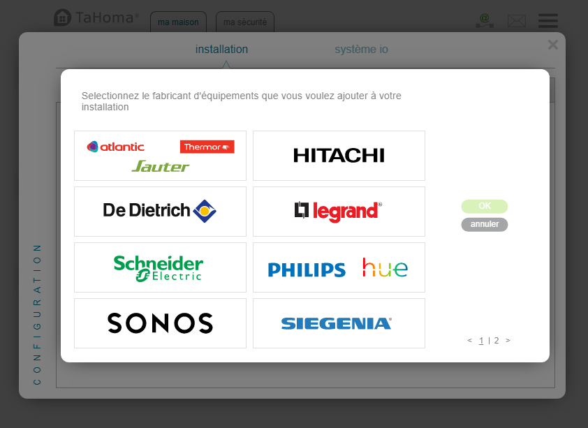

          &lt;div class=&quot;body-bd&quot;&gt;&lt;p&gt;Philippe, juste par acquis de conscience, vous êtes bien passé par le panel ci joint en cliquant sur le + en haut à droite lors de l&amp;#39;ajout de matériel&lt;/p&gt;&lt;/div&gt;

          &lt;div class=&quot;body-bd&quot;&gt;&lt;p&gt;Bonjour,&lt;br /&gt;Impossible de connecter ma PAC à Tahoma, message d&amp;#39;erreur &amp;quot;un équipement n&amp;#39;a pas répondu correctement pendant la découverte&amp;quot;.&lt;br /&gt;Dois-je réinitialiser ma box Tahoma et dans ce cas comment faire ?&lt;/p&gt;&lt;p&gt;Merci pour votre aide&lt;/p&gt;&lt;/div&gt;

          &lt;div class=&quot;body-bd&quot;&gt;&lt;p&gt;Bonjour et merci pour votre aide,&lt;/p&gt;&lt;p&gt;Malheureusement après avoir réinitialiser j&amp;#39;ai toujours le même message d&amp;#39;erreur lorsque j&amp;#39;essaye de connecter ma PAC.&lt;/p&gt;&lt;/div&gt;

          &lt;div class=&quot;body-bd&quot;&gt;&lt;p&gt;Bonjour&lt;/p&gt;&lt;p&gt;J&amp;#39;ai bien le A59, et malgré plusieurs relances, toujours le même message d&amp;#39;erreur.&lt;/p&gt;&lt;/div&gt;

          &lt;div class=&quot;body-bd&quot;&gt;&lt;p&gt;Philippe ci joint le lien chez Atlantic de la configuration nécessaire avec Tahoma&lt;br /&gt;En résumé, si vous avez un Navipass Io c&amp;#39;est natif.&lt;br /&gt;Si vous avez seulement le Navilink, seul le A59 est compatible. &lt;br /&gt;Il est écrit que le A75 et 78 est compatible, mais pour l&amp;#39;instant je n&amp;#39;ai vu personne arriver a synchroniser ces boitiers sur le site. Si vous êtes équipé de ce type il va falloir demander à ATLANTIC.&lt;br /&gt;&lt;a href=&quot;https://www.atlantic-pac-chaudieres.fr/regulations-et-connectivite/somfy&quot; rel=&quot;nofollow&quot;&gt;https://www.atlantic-pac-chaudieres.fr/regulations-et-con...&lt;/a&gt;&lt;/p&gt;&lt;/div&gt;
